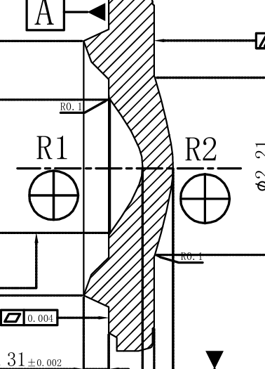

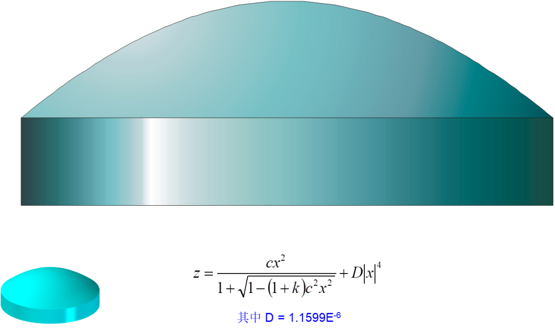

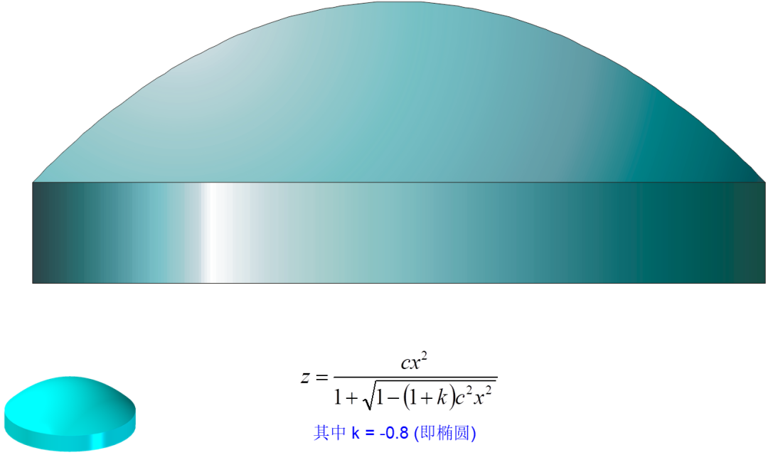

         我们知道球面镜,我们一般管控的指标有,两个面的R值,中厚,矢高,口径,透过率等这些,但是非球面镜片仅仅是这些是不够的。例如下图:
   上图是一片非球面镜片

大多数非球面是基于一个“二次”或者“锥面”项,基本的方程如下:
标准的基本形式为:

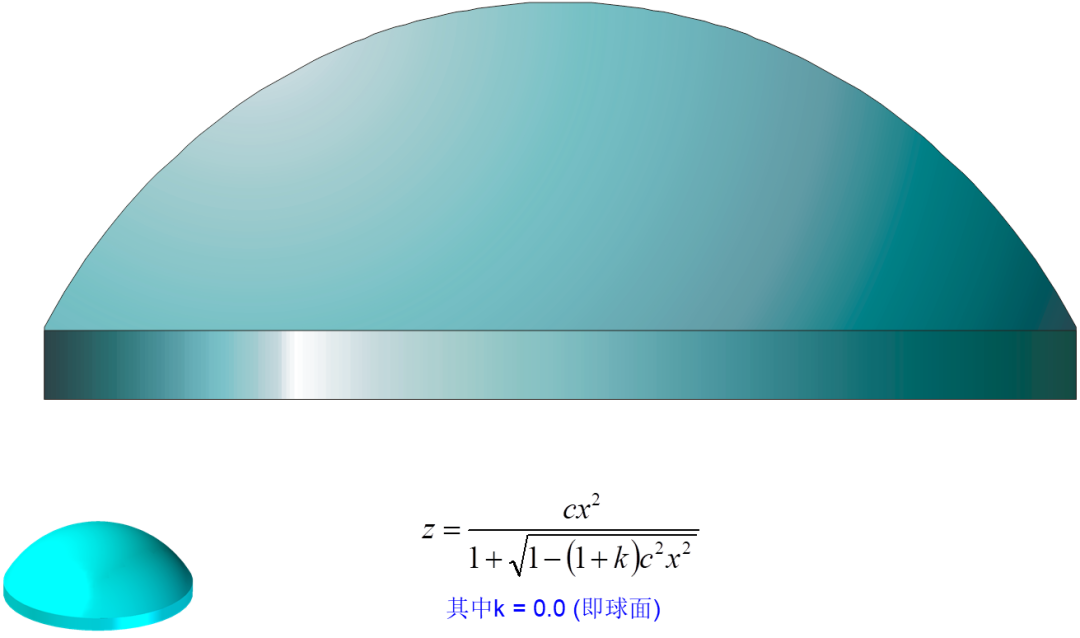

球面 : (k=0)
抛物面: (k=-1)
双曲面: (k<-1)
椭圆 : (-1<k<0)

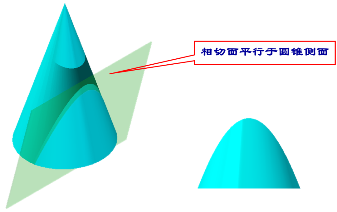

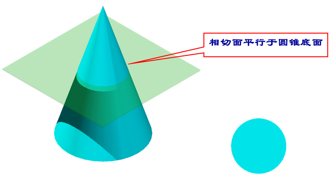

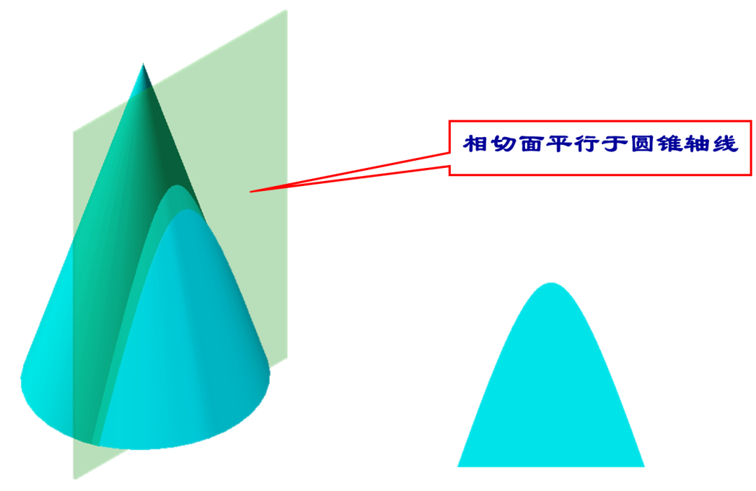

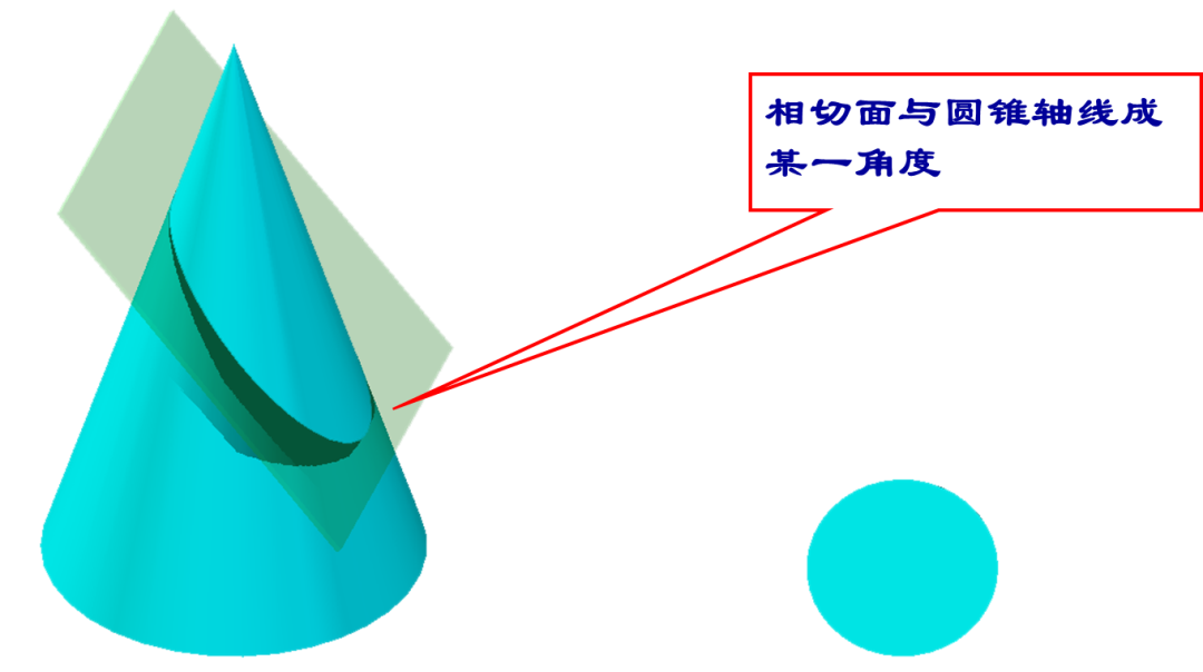

之所以称为“锥面”项,是由于我们可以用不同方位的面与圆锥相切可以得到以上表面
可能上面的公式有点抽象,我用一个截面图来表示各种面型:
1、球面(K=0):
2、抛物面(K=-1):
3、双曲面(K<-1):
4、椭圆(-1<K<0)

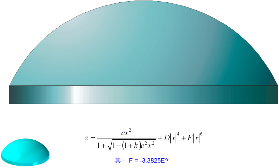

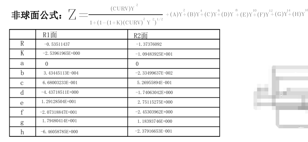

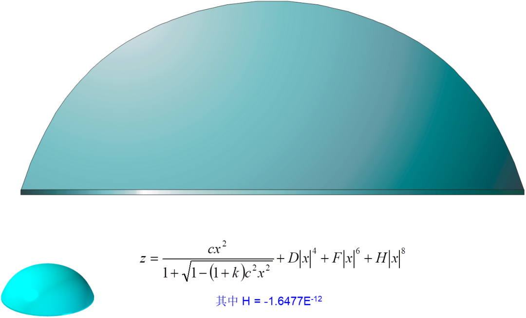

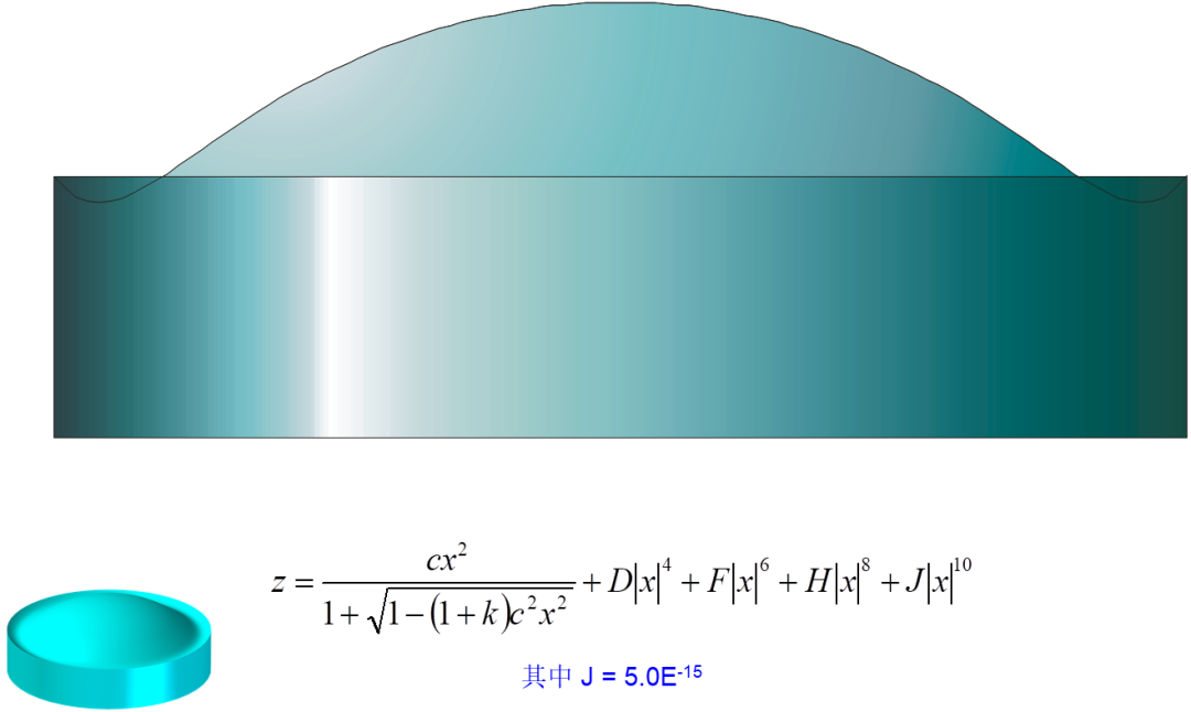

5、非球面的定义
基本项(二次项)+多项式
(球面, 椭圆, 双曲面, 抛物面)         (与基本项的偏离)
其中 c= 曲率=1/r  r=基圆半径
以上就是常见的几种非球面的表达式,那么为何非球面检测如此重要呢,我看下面的图:

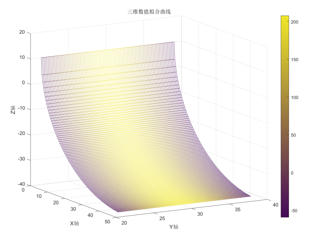

1、曲面拟合

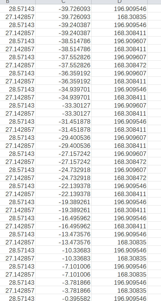

下面我将给出一些三维坐标阵列(x,y,z),根据这些坐标点云,拟合出一个曲面模型,这里先不介绍方程,我们先看一下拟合步骤以及拟合工具有哪些:

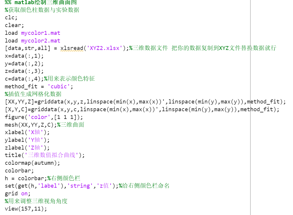

篇幅有限,我这里就不展示这么多了,接下来我们先用MATLAB软件进行曲面拟合:

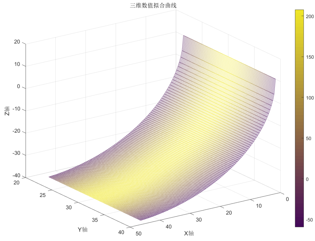

拟合结果:
当然以上功能仅仅是为了介绍拟合效果,所以没有拟合方程式
我们看得出,一个三维的曲面图形已经完美的拟合出来了。不过由于数据点数量有限,拟合的图形并不完美,可能和实际的差别很大。所以在实际拟合过程中,尽可能提供多的数据点带入到拟合方程中,其中一些偏离的点需要剔除(后面会介绍)。

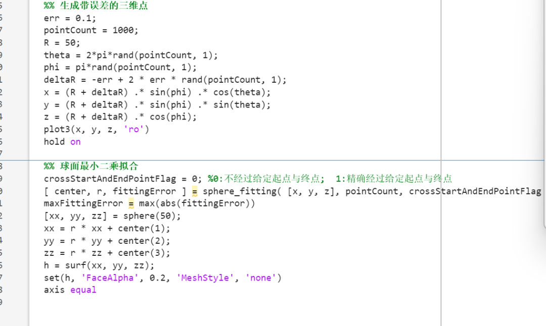

我们看一下心心念叨的拟合代码吧:
这里我放一个基础版本的,权当是抛砖引玉了,粉丝朋友们可以自行完善一下,在其中添加一些其他的功能。

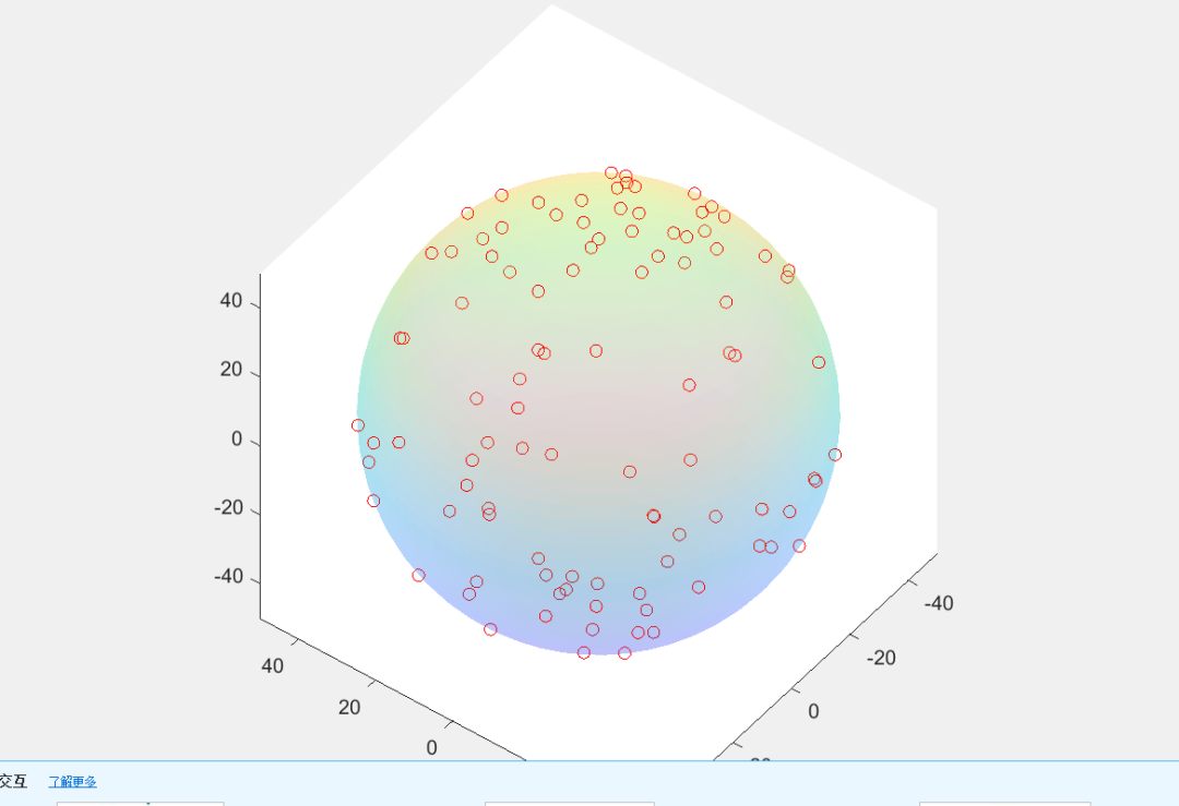

2、球体拟合:
拟合代码:
