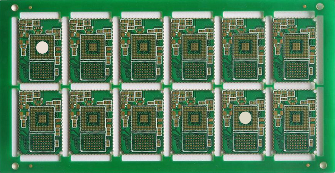

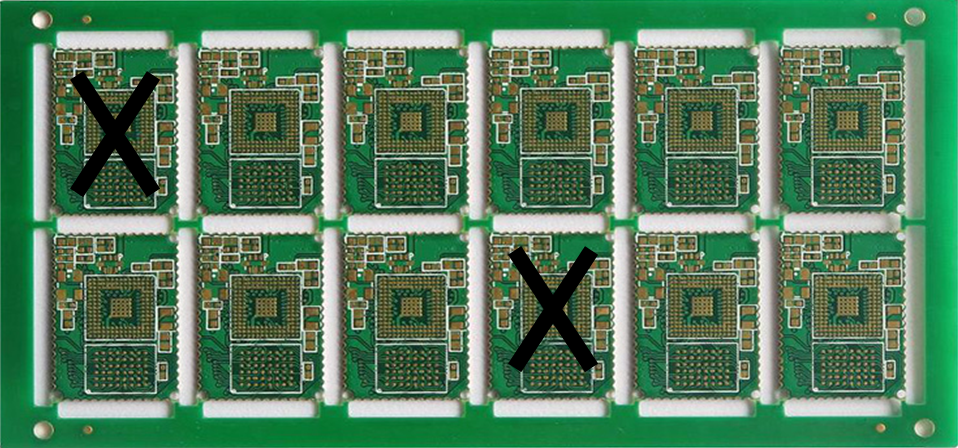

在PCB业界,一个连片Array/Strip/Set中包含多个单片PCS/Card/Unit时,允许一定的X-out板(连片中包含部分单片坏板)出货是常见的操作,既能节约成本,又符合环保。
如下图所示,一个连片中包含12个单片PCB,其中两个打“X”标记的单片PCB是品质缺陷板/不良板,又称坏板或X板。

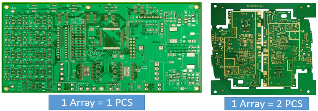

  • PCS/Unit/Card:客户设计的单片PCB的名称。
    PCS是Pieces的缩写。
    PCS是比较常用的称呼,Unit常用于模组之类的尺寸比较小的板子。
  • Array/Strip/Set:客户设计的连片PCB的名称。
    有些客户也称为Panel,需要依据实际情况或语境进行识别。
    一个Array/Strip/Set中至少包含一个PCS/Unit/Card,多数情况是包含多个PCS/Unit/Card。
    Array/Strip/Set可以与PCS/Unit/Card相同。
    Array是PCB板厂常用的称呼。

在PCB制造行业,X-out通常被简称为X板,代表PCB连片中包含坏板,而且这些坏板通常标有“X”标记。
X-out板,有时也被称为Cross-out板,而Cross本身就有打“X”的意思。

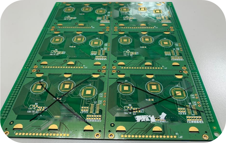

  • 油性笔画“X”
对于单片尺寸比较大的PCB板来说,使用油性笔画“X”是比较常见的做法。
油性笔画“X”注意要点:
油性笔品质符合客户要求,通常需要易干燥,耐腐蚀,耐高温。
单面画“X”,还是双面画“X”符合客户要求。
对应坏板之报废光学点是否基于客户要求进行涂黑处理。
画“X”范围不能超过坏板本身,避免污染临近好板。

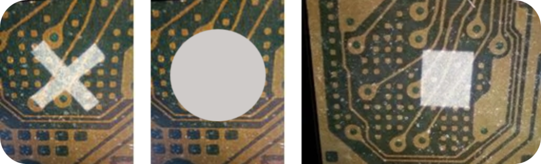

  • 镭射打“X”或其他标记
对于单片尺寸比较小的PCB板或连片中包含几十、上百或更多单片的连片PCB来说,使用镭射画“X”则是常见做法。
镭射常见的X-out标记有“X”,圆形,方形……
镭射打X-out标记注意要点:
X-out标记尺寸,深度等依照客户要求。
单面标记,还是双面标记,依照客户要求。
对应坏板之报废光学点是否基于客户要求进行镭射处理,颜色符合客户要求。

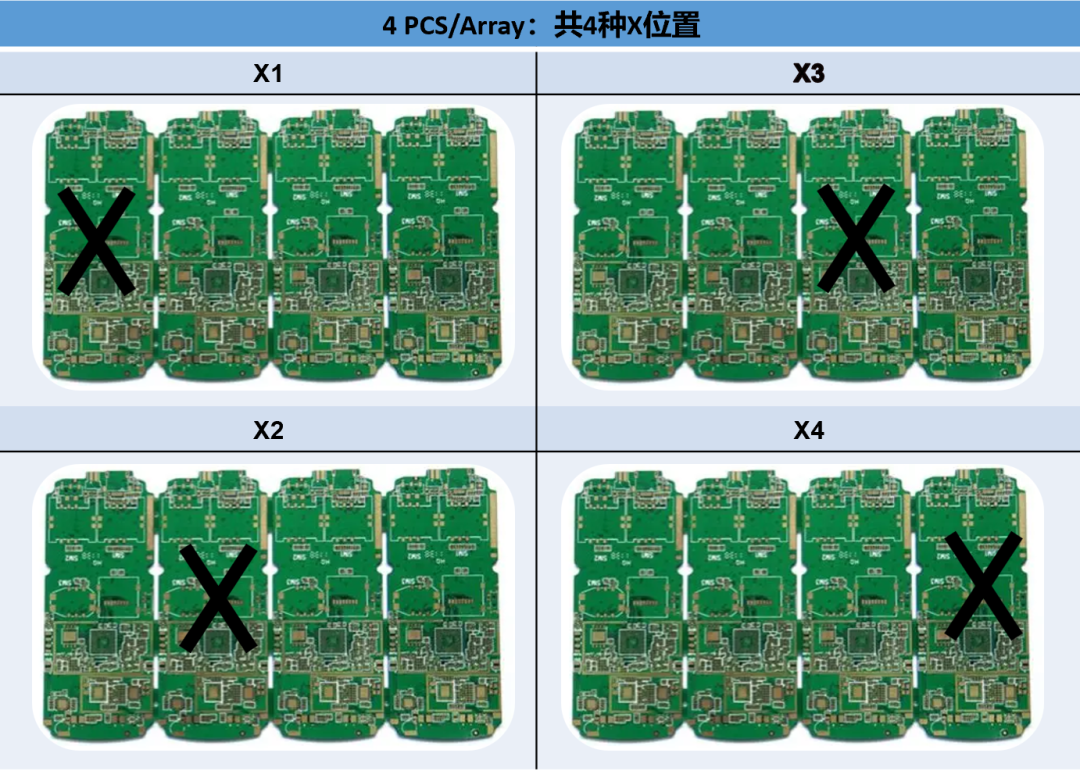

对于X-out板的包装,在PCB业界通常存在如下两种方式:
  • 分“X”位置进行分开包装
有些客户要求PCB板厂在包装时,分不同“X”板位置进行包装,如4连片设计中需要分四种“X”位置(X1~X4)分别包装。
此要求会增加PCB板厂包装工时和成本,但有利于提升SMT板厂生产效率,特别是那些不能自动化识别坏板的SMT工厂。
但随着SMT自动化程度的演进,此种方式已经走在了被淘汰的路上。
