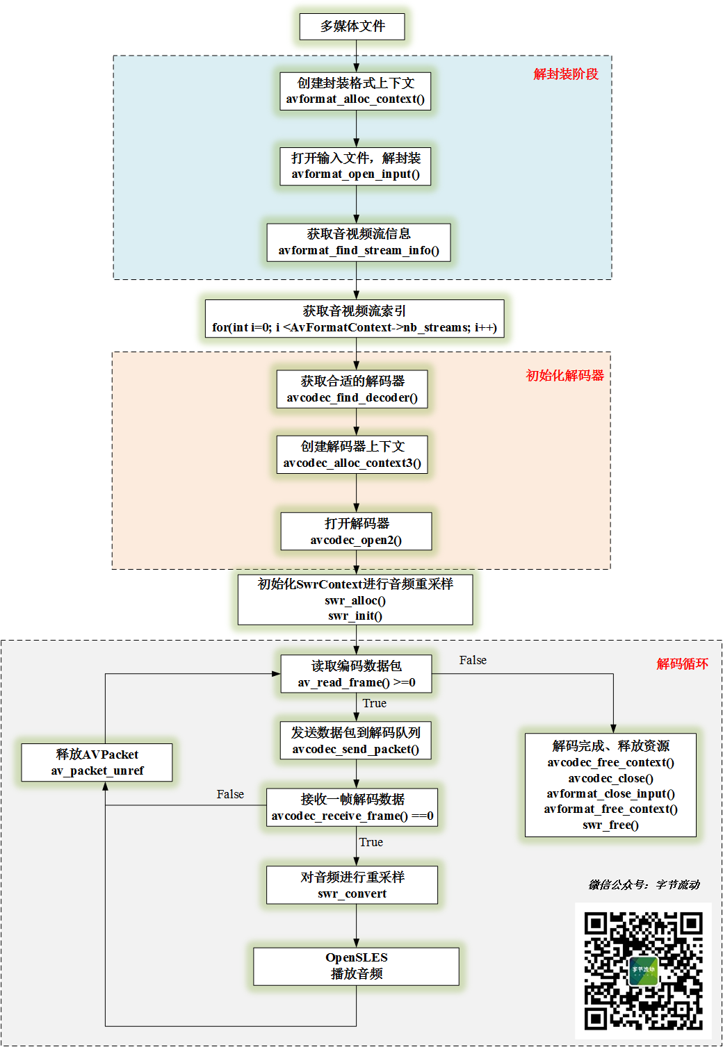

类似于视频流的处理,音频流的处理流程为:(Mp4文件)解协议->解封装->音频解码->重采样->播放。
音频解码播放流程图

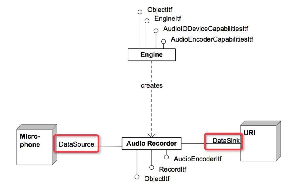

OpenSL ES Recorder 和 Player 功能构建
Audio Recorder

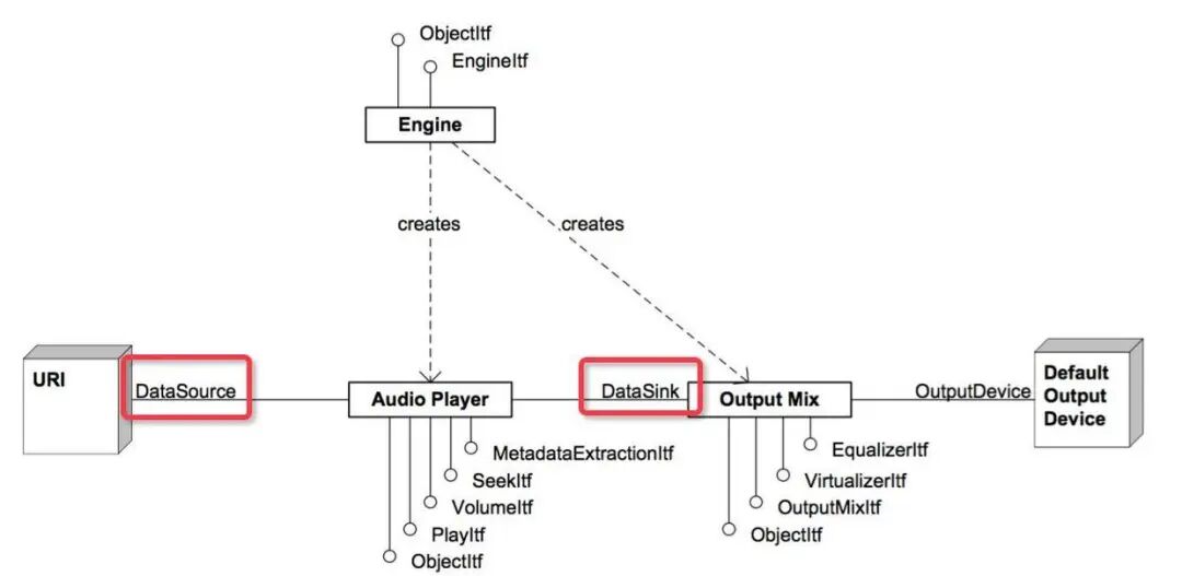

Audio Player
Audio Player 的 Data Source 也可以是本地存储或缓存的音频数据,以上图片来自于 Jhuster 的博客。
