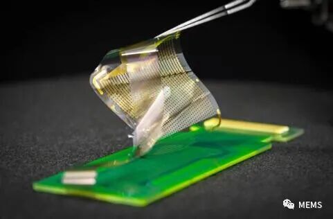

研究团队通过将单个传感器排布的位置彼此更加靠近,且不会在传感器之间产生干扰,实现了更高的分辨率。例如,该团队利用包含1024个传感器的3 cm x 3 cm栅电极记录了19位志愿者的脑组织信号。
这款栅电极中的传感器彼此间隔1 mm。相比之下,目前批准用于临床的ECoG栅电极,其传感器通常彼此间隔1 cm。更小的间距为新栅电极提供了单位面积100个传感器,相比之下,临床使用的栅电极单位面积仅1个传感器,因此,在解释大脑信号时新栅电极可以提供100倍的空间分辨率。

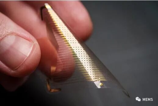

这种薄而柔韧的传感器栅电极可以制成各种尺寸
人类的大脑总是在运动。例如,每一次心跳,大脑都会随着血液的脉动而运动。基于铂纳米棒的传感器栅电极比目前临床批准的ECoG栅电极更薄、更柔韧。这种特性使新型传感器栅电极能够随大脑移动,从而实现更紧密的连接和更好的信号读出。
此外,这些栅电极具有环形小孔,允许脑脊液通过。通过这种方式,这些小孔可以使传感器栅电极和大脑表面之间建立更好的接口,方便传感器安全地置换流体。
这种新型铂纳米棒传感器栅电极厚度仅为10 um,约为人类头发丝的十分之一,相比当前临床批准的ECoG栅电极薄100倍。铂纳米棒被嵌入透明、柔韧的生物相容性材料聚对二甲苯中,与大脑表面直接接触。
电信号从大脑通过脑脊液传输,到达嵌入聚对二甲苯的铂纳米棒的暴露表面。这种设计实现了一种与大脑表面形成紧密稳定连接的传感器栅电极,提高了信号质量。
