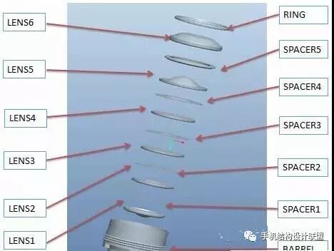

一、 镜头的组成及定位方式介绍
镜头受像素、规格、标准等要素的影响可能有4P、5P甚至6P的结构,但其主要组成仍由镜片、隔片(隔圈)和压圈、镜筒组成,如下图:

手机镜头组装首先需进行镜筒排布,而后按照图面技术要求,按一定的部品组装顺序进行镜片、遮光片、隔圈、压圈等部品的组装(其中,镜片、压圈组装一般需要经过压入工艺),最后进行胶水涂布、胶水曝光,送入后道外观、性能检验。
部件组装顺序见下图;
