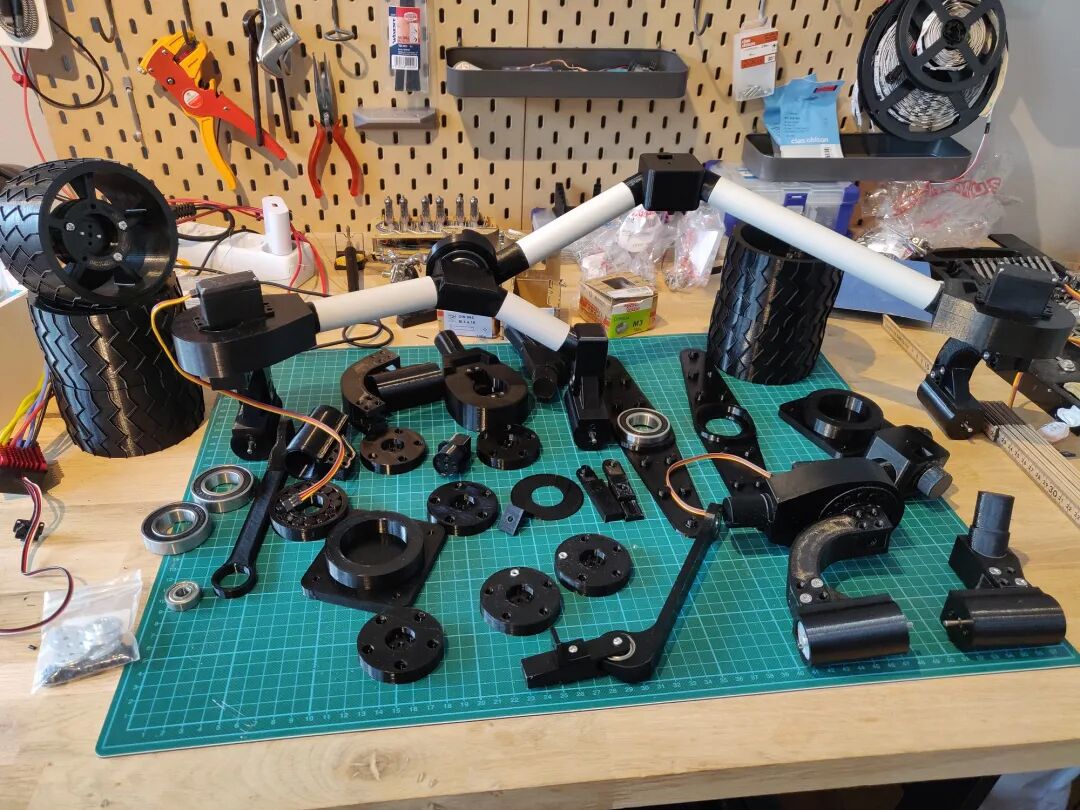

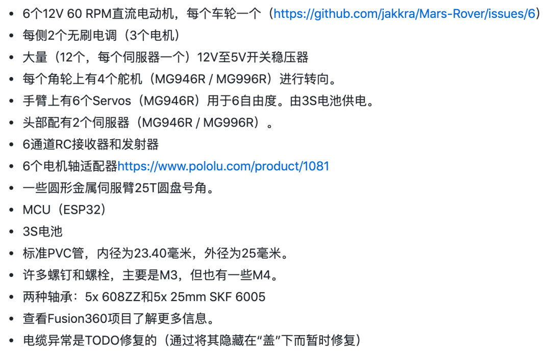

看起来像一个玩具,但在硬件方面做好也没那么简单,除了要用 3D 打印车轮、车身和各种关键零部件,还需要准备以下配件清单:
这些BOM清单成本约为五六百美元, 但实际上,他本人可能已经花费了超过 1000 美元投入到这辆自制火星车上,包括一些已经迭代的零部件,以及一些损坏烧掉的电子设备。

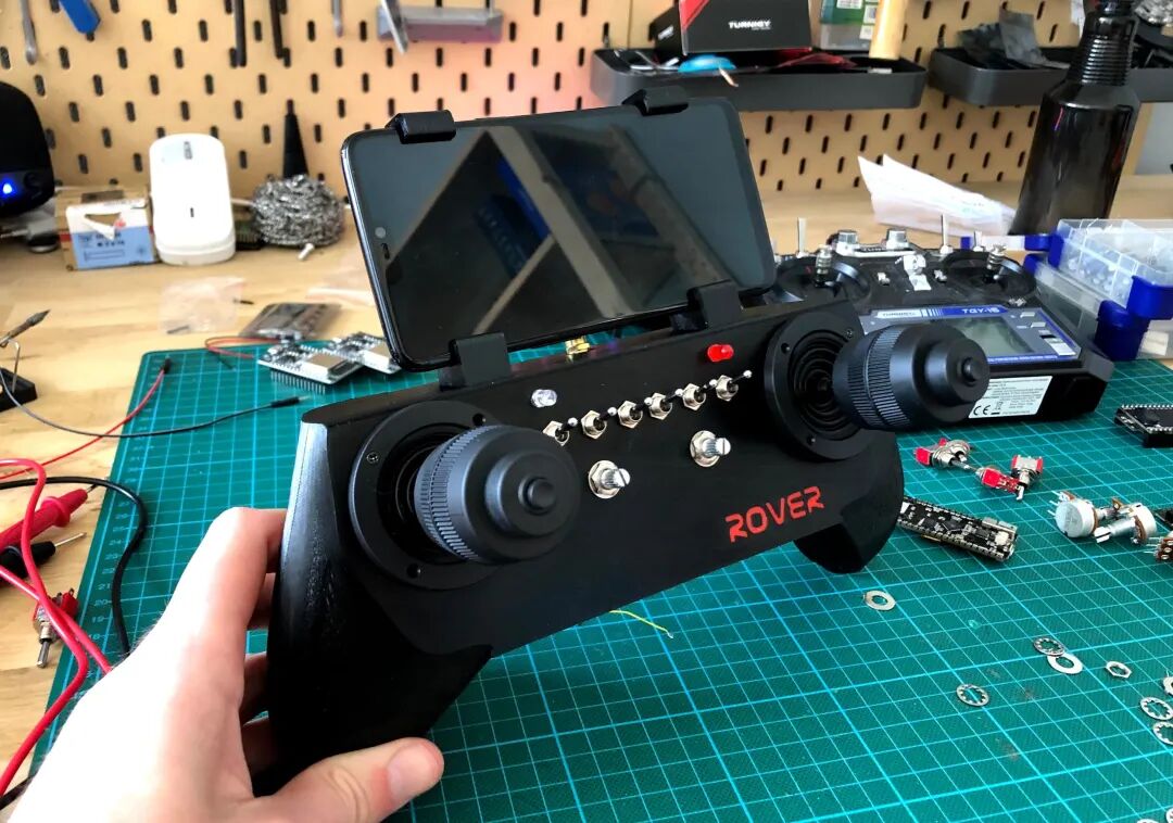

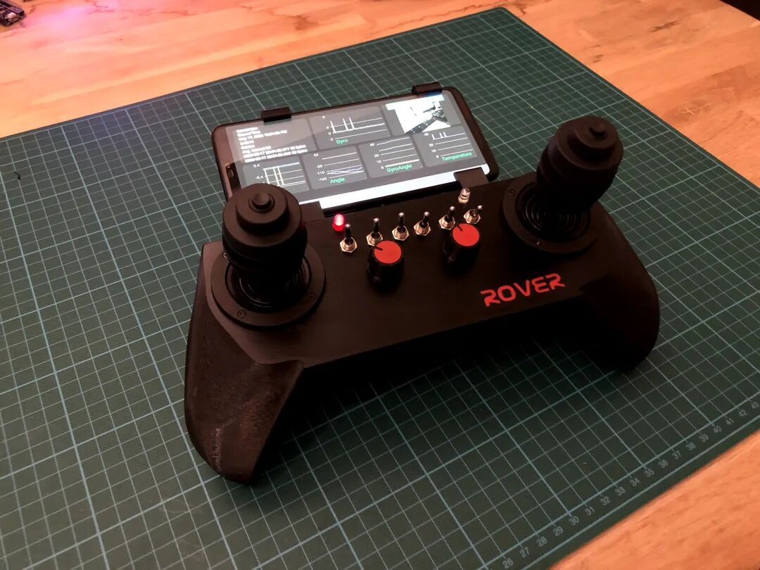

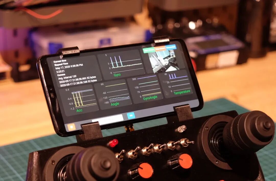

有三种通信方式可以保持与这辆火星车的联系,通过移动流动站上的三向开关,可以选择启动模式。WiFi站+ LoRa,仅LoRa或WiFi AP,一旦有人连接到Websocket服务器或通过LoRa控制了Rover,Rover将自动发送远程信息处理数据。

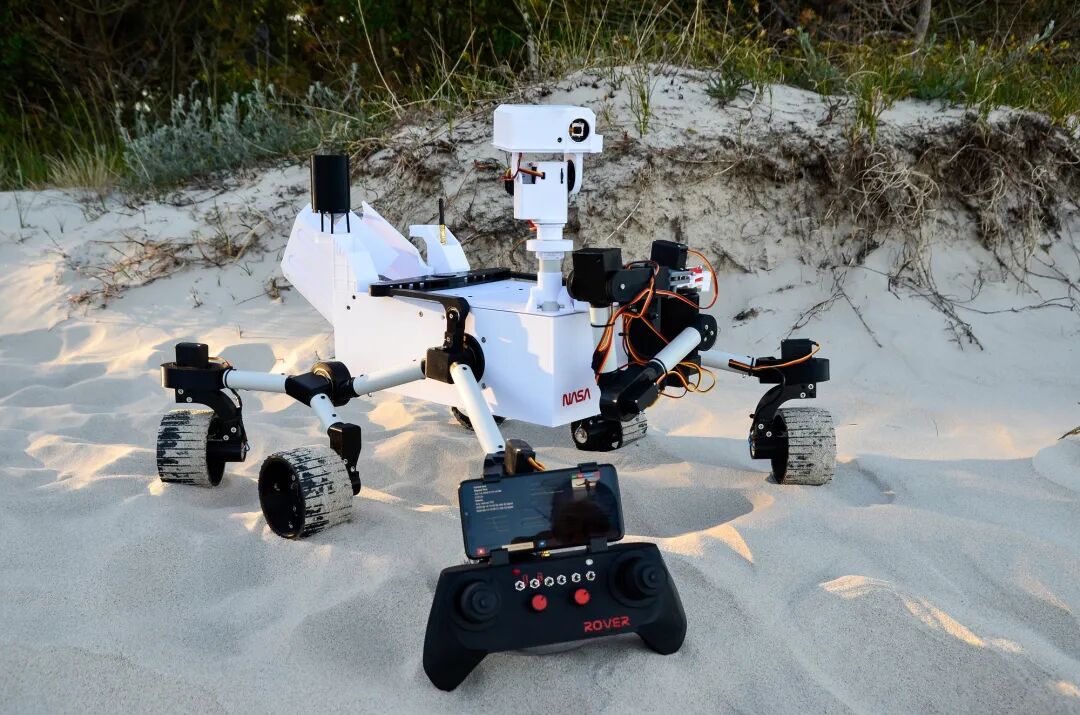

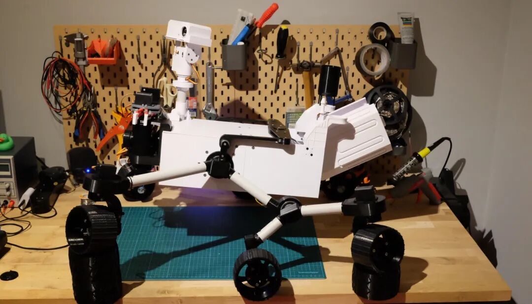

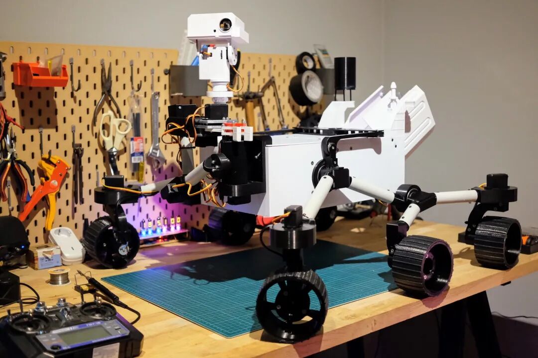

初步组装完成后的成品如下图所示,虽然功能可能有限,但气势上不会输,一台自制火星车闪亮登场。

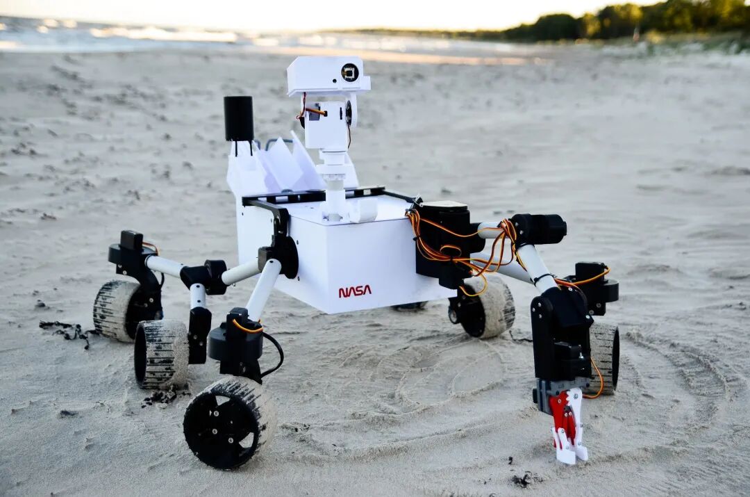

最后,就是实战环节,它的机械臂可以实现多关节控制,摇臂转向架系统能使其在起伏较大的沙滩上畅通无阻:
