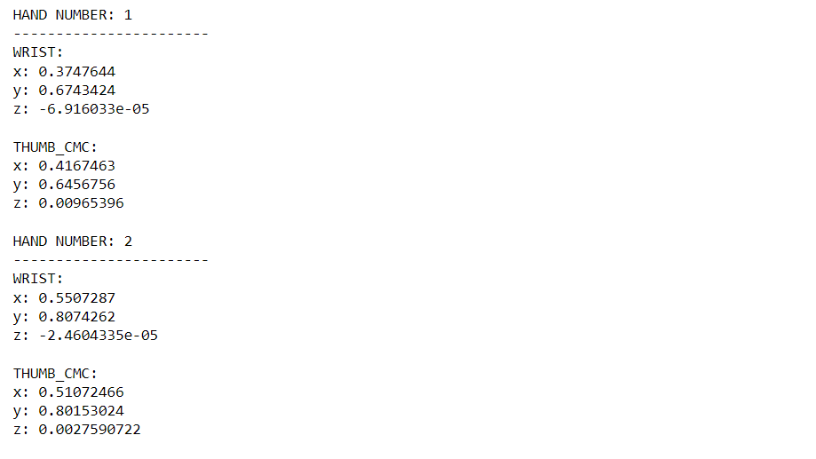

执行手部地标检测
因此,现在我们已经初始化了我们的手部检测模型,下一步将是处理输入图像上的手部地标检测,并使用上述初始化模型在该图像上绘制所有 21 个地标,我们将通过以下步骤。
results = hands.process(cv2.cvtColor(sample_img, cv2.COLOR_BGR2RGB))
if results.multi_hand_landmarks:
for hand_no, hand_landmarks in enumerate(results.multi_hand_landmarks):
print(f’HAND NUMBER: {hand_no+1}‘)
print(‘———————–‘)
for i in range(2):
print(f’{mp_hands.HandLandmark(i).name}:’)
print(f’{hand_landmarks.landmark[mp_hands.HandLandmark(i).value]}‘)
输出:
代码分解:
第一步,我们使用Mediapipe 库中的 process函数将手部地标检测结果存储在变量results中,同时我们将图像从 BGR 格式转换为 RGB 格式。 -
在进入下一步时,我们将首先检查一些验证,是否检测到点,即变量 results应该存放了一些结果。 -
如果是,那么我们将遍历在图像中检测到的具有手部地标的所有点。 -
现在在另一个循环中,我们可以看到只有 2 次迭代,因为我们只想显示手的 2 个地标。 -
最后,我们将根据要求打印出所有检测到并过滤掉的地标。

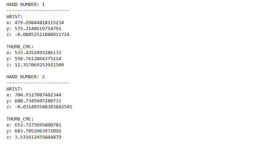

从上面的处理中,我们发现所有检测到的地标都被归一化为通用尺度,但是现在对于用户端,这些缩放点是不相关的,因此我们会将这些地标恢复到原始状态。
image_height, image_width, _ = sample_img.shape
print(‘———————–‘)
for i in range(2):
print(f’x: {hand_landmarks.landmark[mp_hands.HandLandmark(i).value].x * image_width}‘)
print(f’y: {hand_landmarks.landmark[mp_hands.HandLandmark(i).value].y * image_height}‘)
print(f’z: {hand_landmarks.landmark[mp_hands.HandLandmark(i).value].z * image_width}n’)
输出:
代码分解:
我们只需要在这里执行一个额外的步骤,即我们将从我们定义的示例图像中获得图像的原始宽度和高度,然后所有步骤将与我们之前所做的相同,唯一不同的将是现在地标点没有专门缩放。

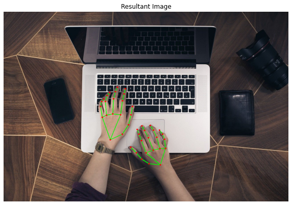

在图像上绘制地标
由于我们已经从上述预处理中获得了手部地标,现在是时候执行我们的最后一步了,即在图像上绘制点,以便我们可以直观地看到我们的手部地标检测模型是如何执行的。
img_copy = sample_img.copy()
mp_drawing.draw_landmarks(image = img_copy, landmark_list = hand_landmarks,
connections = mp_hands.HAND_CONNECTIONS)
fig = plt.figure(figsize = [10, 10])
plt.title(“Resultant Image”);plt.axis(‘off’);plt.imshow(img_copy[:,:,::-1]);plt.show()
输出:
代码分解:
首先,我们将创建原始图像的副本,此步骤是出于安全目的,因为我们不想失去图像的原创性。 -
然后我们将处理之前所做的验证工作。 -
然后我们将遍历手的每个地标。 -
最后,借助 mp_drawing.draw_landmarks函数,我们将在图像上绘制地标。 -
是时候使用 matplotlib 绘制图像了,所以首先,我们将给出图形大小(此处为 width-10 和 height-10),然后在最后绘制, imshow将 BGR 格式转换为 RGB 格式后的图像使用函数,因为对于 RGB 格式更有意义。
