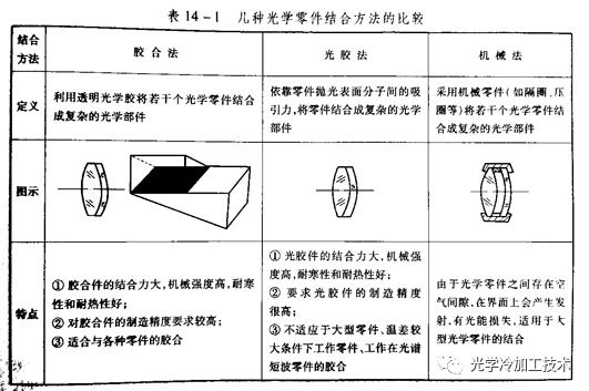

把光学零件结合在一起的目的是:
(1)改善像质。为了保证光电仪器具有良好的成像质量和成像要求,例如,正、负透镜的胶合可以消除球差、色差;又如,为了转像或分像常将若干个棱镜胶合成复合棱镜。
(2)减少光能损失,增加成像亮度。一般光学材料,空气与玻璃界面的反射损失为5%~6%,而光学胶与玻璃界面的反射损失只有0.1%或更小,因此,将光学零件胶合在一起,可以减少空气与玻璃的分界面个数,从而减少了光能损失,增加了成像亮度。
(3)可以简化光学零件的加工。由于胶层能够补偿胶合面曲率半径的微小差异,从而可以适当降低胶合面的精度要求。对于复杂形状的棱镜,则可以通过加工形状简单的棱镜胶合而成。
(4)保护光学零件表面。为了不损坏光学分划表面、偏振片或、晶体零件表面,经常在零件表面胶合保护玻璃,用于保护这些表面。
