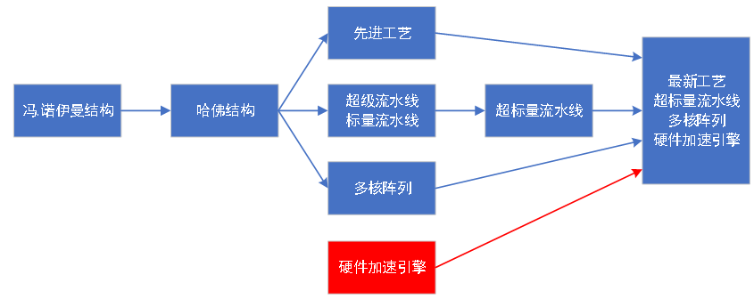

至此,我们的主角终于上场了,世界的最后一块拼图,也终于完整了,如下图所示,为CPU计算加速的方法,终点是最新工艺下,集成硬件加速器的多核超标量流水线处理器。
而我们最后入场的观众,即上图中红色部分,就是硬件加速引擎。正如前文所述,显然从CPU的一亩三分地,已经很难再开出质变的花,但硬件加速引擎的引入,让我们进入了硬件加速的新时代。
我们再梳理一下新提出的概念:硬件加速引擎,也称为硬件加速器,是一种采用专用加速芯片/模块,替代CPU完成复杂耗时的大算力操作,其过程不需要或者仅少量CPU的参与。

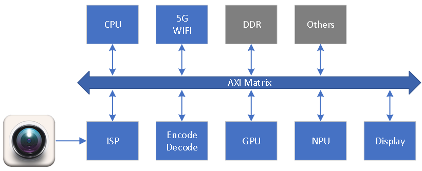

勾勒了一个粗糙的M1的架构图(其实很多多媒体芯片也是类似的),如下所示,我们简单梳理一下相关模块的工作流程。
以一个AI人脸识别的视频拍摄的场景为例,整体计算的流水线如下图所示,当然每一步还需要CPU参与配置调度,以及DDR读写缓存。其中上半部分,采用ISP→NPU→Encode→DDR流水线,实现了实时AI人看脸识别视频的存储;下半部分,实现了实时人脸检测的显示。

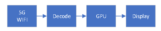

再以体验一个在线游戏为例,采用下图的流水线,实现了游戏的实时解码,图形图像的加速运算,以及实时显示功能。这个过程同样每个模块需要DDR参与读写,此外,除了少量CPU的配置及调度,CPU很少参与计算,主要由专用硬件加速引擎完成实时的运算。因此专业的事情,专用的模块做,CPU可以用来做更为复杂的操作,比如文件管理,资源优化等。

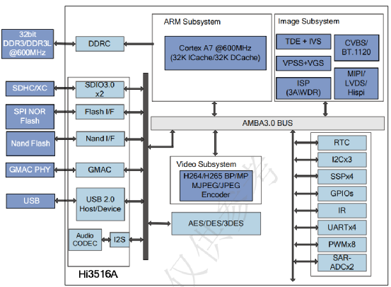

上述例子,CPU与硬件加速引擎协同工作,一起打造了一款号称地表最强的SOC。这里我们再举一个例子,以采用硬件加速引擎的方式,降低了产品对CPU的性能要求,从而采用低成本的ARM,在提升性的前提下进一步降低成本。如下图所示,为海思Hi3516A监控芯片的硬件架构框图。
该芯片采用单核A7内核作为处理器,主频运行在600MHz,框图左侧为SoC的高速模块,右下角为SoC的低速模块,中下部分AES/DES/3DES为加解密模块,右上角的CVBS/BT1120为显示接口,MIPI/LVDS/Hispi图像采集接口,以上这些组成了SoC的Boot最小系统,以及基本输入输出单元。
但这是一款IPC监控芯片,主要用以实现视频图像采集,编码传输等功能,为了减小CPU的开销,协同完成一些复杂的视频运算,Hi3516A集成了几个重要的硬件加速引擎,使得其在低码率,高图像质量,低功耗方面持续引领行业水平。如下表所示,为Hi3516A芯片继承的硬件加速引擎,主要如下:

IPC芯片可以用规格较低的Cortex A9系列CPU,得益于芯片集成了如上表中专用的硬件加速引擎。采用专用计算模块完成了图像处理、视频编码、显示后处理等功能,使得CPU只需要参与配置及调度,同时才有了资源去处理复杂的操作系统任务。
