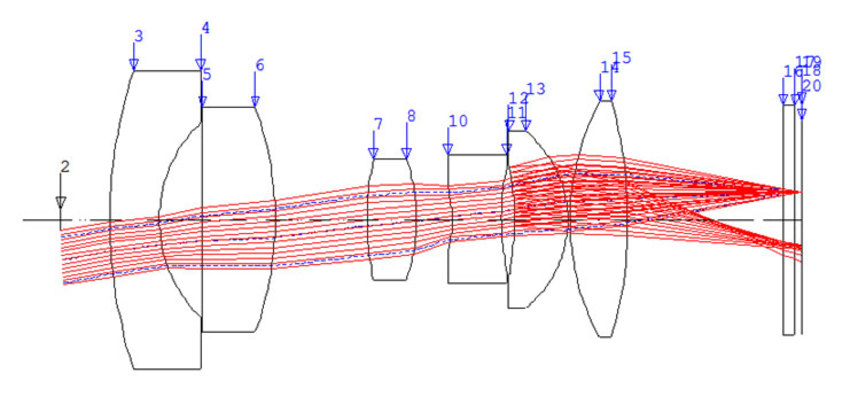

鬼影示例:一个单独的鬼影路径的序列光线追踪。视场范围内的物体发出的光穿过透镜,在右边的探测器上成像。部分光随后被探测器反射回透镜。然后其中某一个透镜表面将光线反射回探测器的不同位置。这个鬼影很有意思,因为鬼影光线几乎聚焦在探测器上,这将导致与光线在一个更大的区域分散开相比,会出现一个更明亮的鬼影图像。

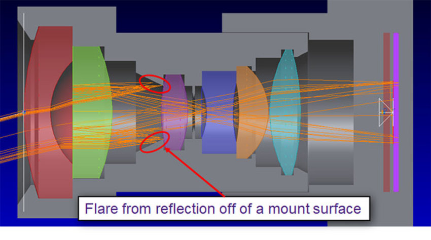

非预期光示例:视场范围内的物体发出的光线经透镜支架散射,然后被透镜表面反射到探测器上。
