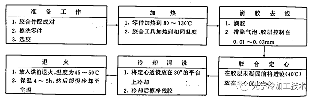

(一)天然冷杉树脂胶(热胶)的胶合工艺

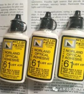

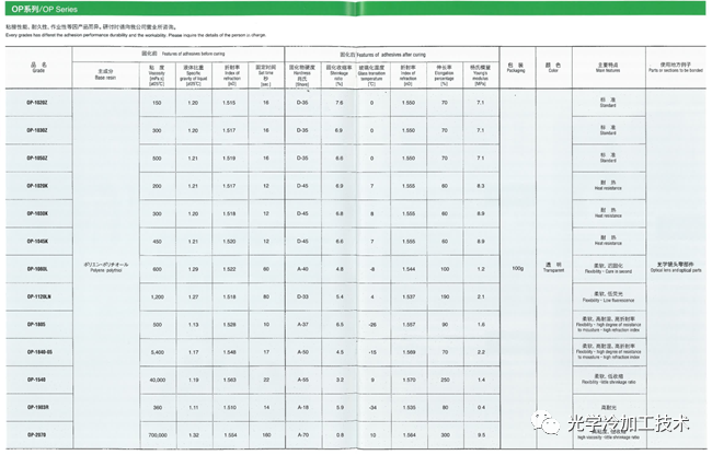

3.光敏胶是目前用的最多的方式,同时胶水也有了很多的新的品种,比如日本的电气化学的OP-10系列,美国的Norland系列,还有德路的等等……
