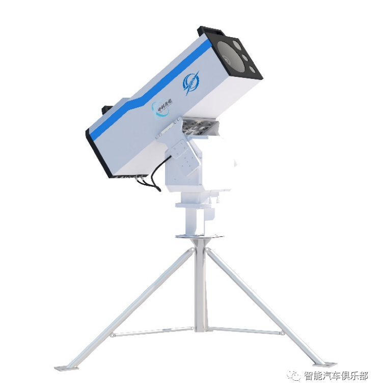

4) 大气探测激光雷达。大气探测激光雷达用于探测大气中分子与烟雾的密度、温度风速、风向及水蒸气浓度,对大气环境进行监测,对暴风雨、沙尘暴等灾害性天气进行预报,如图1所示。

图1 大气探测激光雷达

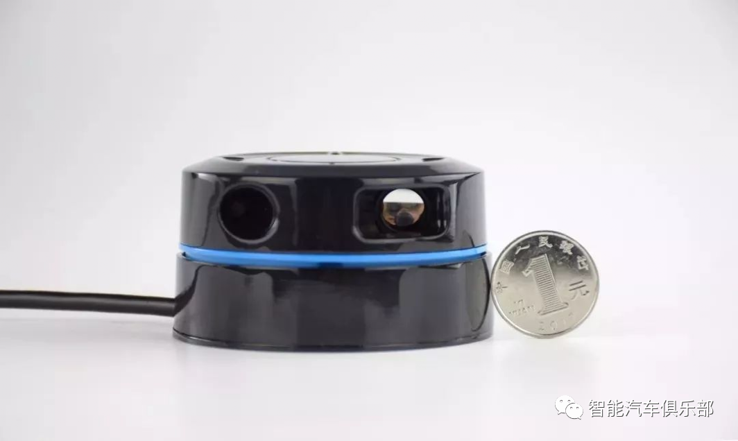

1) 单线激光雷达。激光雷达的基本构成是发射器和接收器。单线激光雷达就是只有一个激光发射器和一个激光接收器,经过电机的旋转投射到前面是一条直线,如图3所示。单线激光雷达的好处是数据量少、效率高、稳定性好、技术成熟,但是只能平面式描,不能测量物体高度,有一定的局限性。主要应用于扫地机器人、酒店服务机器人等。
图3单线激光雷达

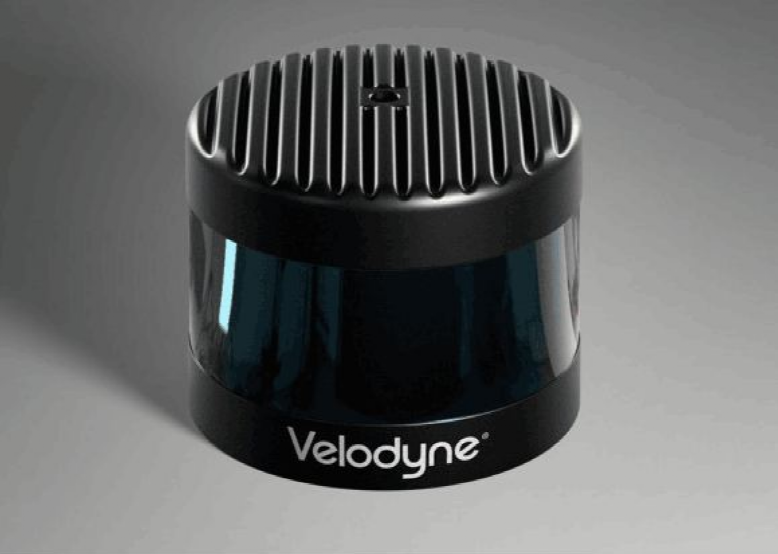

1) 机械式激光雷达。机械式激光雷达指发射和接收系统通过不断旋转发射头,将发出的激光从线变成面,并在竖直方向上排布多束激光,形成多个面,进而达到动态3D扫描并连续接收信息的目的。机械式激光雷达作为在自动驾驶车辆上最先应用的激光雷达产品,具有扫描速度快、接收视场大、可承受较高的激光功率等优点;但也具有结构笨重、重量和体积较大、装调工作复杂、价格高等缺点。

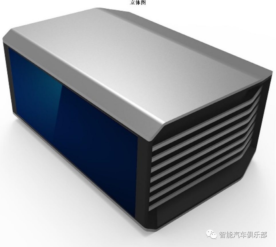

2) 全固态激光雷达。全固态激光雷达内部没有运动部件,目前市场上主要的全固态激光雷达产品有光学相控阵激光雷达、调频连续波激光雷达、纳米天线阵列激光雷达和泛光面阵式激光雷达。全固态激光雷达耐久性、可靠性最佳,符合自动驾驶对雷达固态化小型化和低成本化的需求

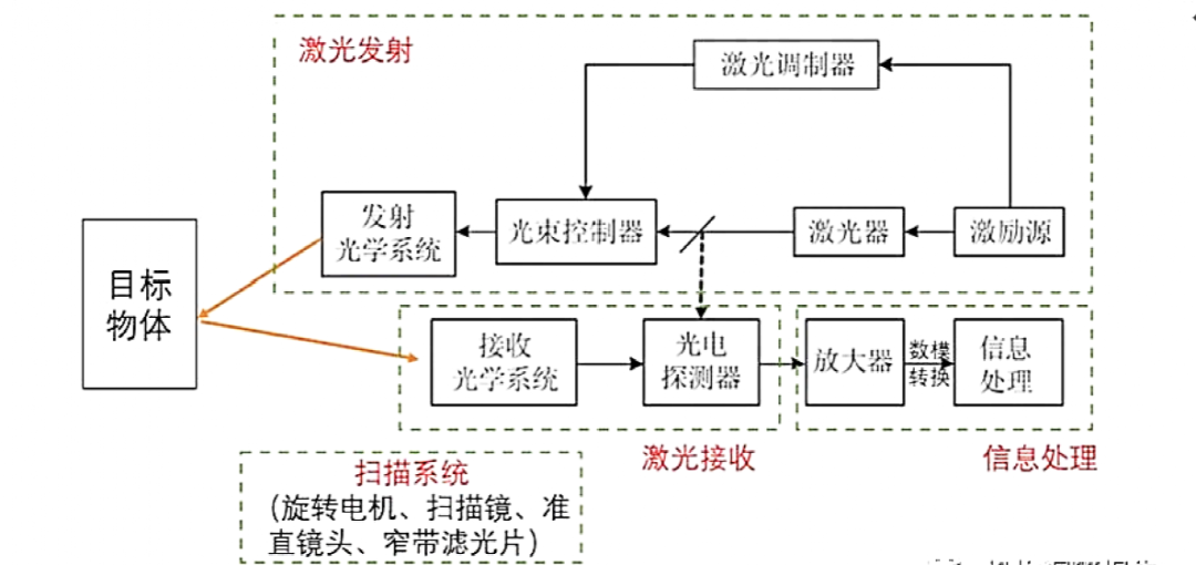

激光雷达主要由激光发射系统、激光接收系统、扫描系统和信息处理系统四部分组成。激光雷达基本结构如图5所示。
图5激光雷达基本结构
1) 激光发射系统。激光发射系统的激励源周期性地驱动激光器,发射激光脉冲,利用激光调制器通过光束控制器控制发射激光的方向和线数,最后通过发射光学系统将激光发射至目标物体。
2) 激光接收系统。激光接收系统经接收光学系统光电探测器接收目标物体反射回来的激光,产生接收信号。
3) 信息处理系统。信息处理系统将接收信号经过放大处理和数模转换后,由信息处理模块计算,获取目标表面形态、物理属性等特征,最终建立物体模型。
4)扫描系统。扫描系统以稳定的转速旋转起来,实现对所在平面的扫描,并产生实时的平面图信息。

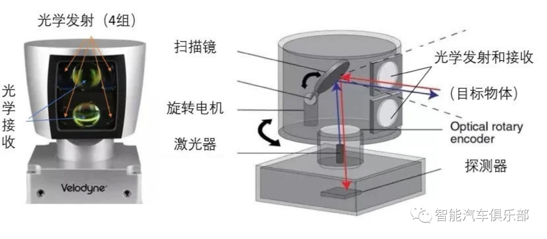

在激光雷达前端有一个光学发射和光学接收系统,在发射系统后端有N组发射模块,在接收系统后端也有N组与发射模块对应的接收模块。当激光雷达开始工作时,N组发射模块和N组接收模块在系统电路的精确控制下,按照一定的时间顺序轮流工作,发射和接收激光束。
编码器是一种用于运动控制的传感器,它利用光电、电磁、电感等原理,检测物体的机械位置及其变化,并将此信息转换为电信号作为运动控制的反馈,传递给各种运动控制装置。光学旋转编码器属于编码器中较为特殊的一种,它通过光电转换,可将输出轴的角位移、角速度等机械量转换成相应的电脉冲以数字量输出,可以精确地测试电机角位移和旋转位置。旋转电机带动扫描镜按照一定的顺序和速度旋转,将激光器发出的激光束发射出去,然后反射回来的激光束通过光学接收系统进行处理计算,这样就可以形成光学扫描,如6所示。
图6 激光雷达工作原理

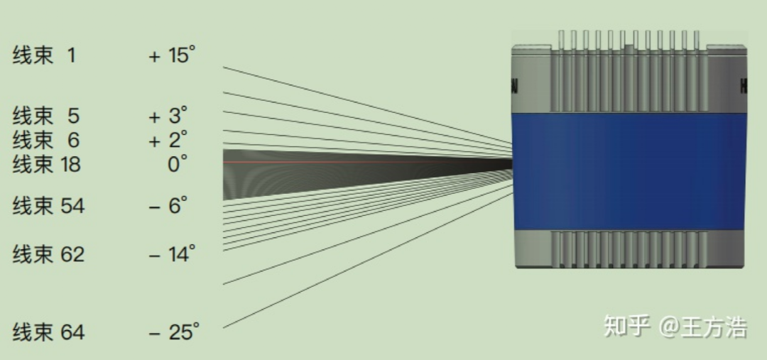

2) 视场角。激光雷达视场角分为水平视场角和垂直视场角。水平视场角是在水平方向上可以观测的角度范围,旋转式激光雷达旋转一周为360°,所以水平视场角为360°。垂直视场角是在垂直方向上可以观测的角度,一般为40°。它并不是对称均匀分布的,因为主要是需要扫描路面上的障碍物,而不是把激光打向天空,为了很好地利用激光,激光光束会尽量向下偏置一定的角度。而且,为了达到既检测到障碍物,同时又能够把激光束集中到中间重点关注的部分,来更好地检测车辆,激光雷达的光束不是垂直均匀分布的,而是中间密,两边疏。以64线激光雷达的光束为例,如图7所示,可以看到激光雷达光束有一定的偏置,向上的角度为15°,向下为25°,且激光光束中间密集,两边稀疏。
图7激光雷达64线垂直视场角
