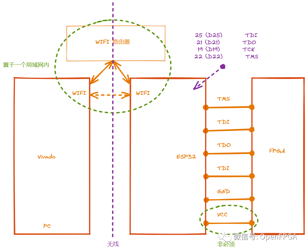

远程调试在整机调试时是很有必要和方便的,今天带给大家一个通过无线wifi下载调试fpga的一种方法,下边是整个架构的框图:
上边是整个框图,主要的数据流是Vivado通过PC上的WIFI链接到WIFI路由器上,然后对同一个局域网内的ESP32模拟的JTAG进行管理,当然也可以直接使用PC上分享的WIFI热点进行管理,主要是保证Vivado上所在的PC wifi和ESP32所在的wifi处于同一个局域网内,这里面主要应用的原理就是AMD公司提供的XVC。

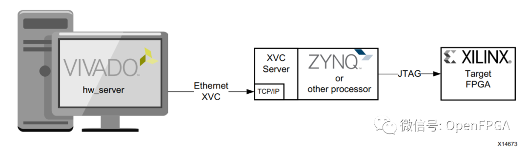

Xilinx 虚拟线缆 (XVC) 是一种基于 TCP/IP 的协议,其不仅可发挥类似于 JTAG 线缆的作用,而且还可提供一种无需使用物理线缆便可访问和调试 FPGA 或 SoC 设计的方法。
详细的介绍:可以看官方XAPP1251

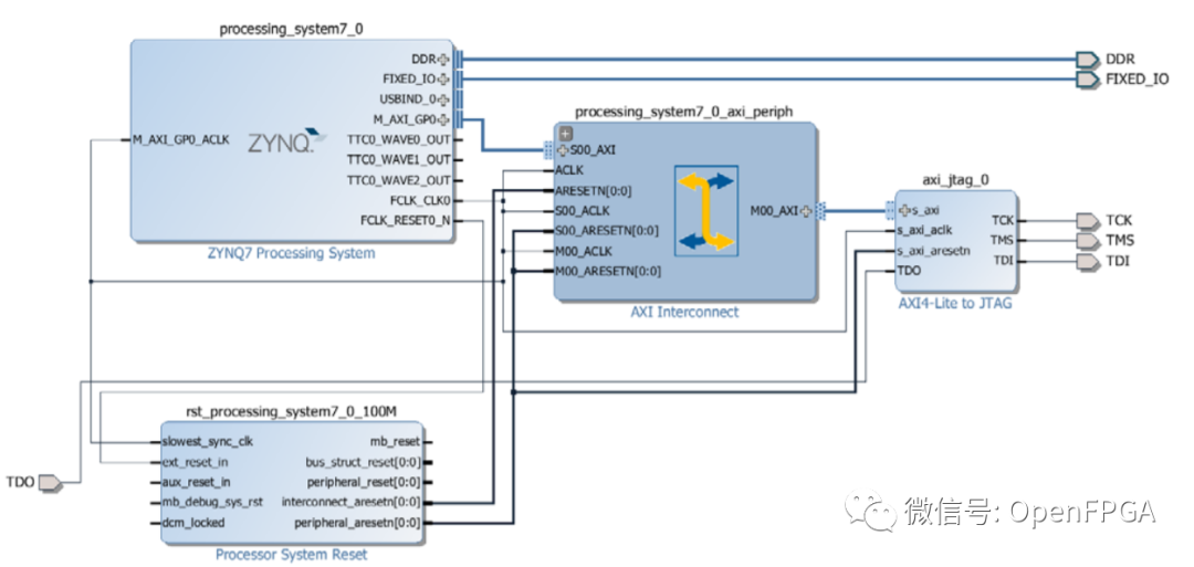

官方提供的历程数据流如下:
工程截图如下:

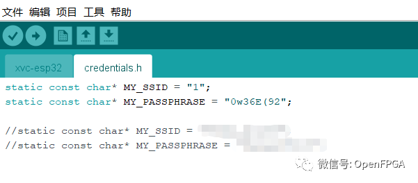

第二步,修改头文件credentials.h
static const char* MY_SSID = "1";
static const char* MY_PASSPHRASE = "0w36E(92";
中MY_SSID是WIFI的账号,MY_PASSPHRASE是WIFI的密码。
插上串口下载上面的程序到ESP32板子上。

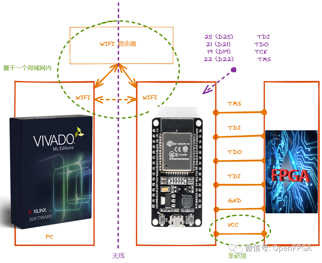

第三步,连接ESP32和开发板
ESP32目前的引脚分配如下:
