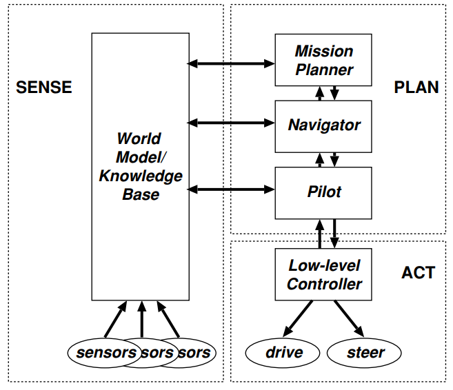

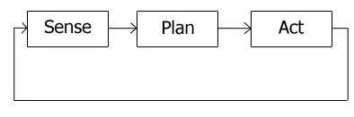

分级范式所指的是机器人会按照1.感知、2.规划、3.执行的步骤依次重复运行,来完成其自身的任务。如上图(图片来自维基百科)所示,三个步骤相互隔离,彼此仅通过预先设计好的接口进行数据交互。所有通过传感器获取到的信息都会通过感知模块进行处理,然后将结果输出至规划模块;规划模块会根据先验知识和已有模型,对接下来要执行的动作进行规划,并输出指令;执行模块最后再将指令转换为实际的运动控制命令,并完成执行。
乍看起来,这与当下的机器人设计并无差异,只要该循环运行得足够快,似乎可以解决很多封闭环境下的问题。但由于分级范式会约束系统在运行规划模块时,停止感知和执行模块,这就造成了当前规划的内容,永远都是过去感知到的内容,如果在规划或执行过程中发生了感知信息变化,系统将无法得知。而隔离的结构也造成执行程序无法获取到感知信息,以满足执行层的准确计算(如果需要的话)。如图所示(摘自《Introduction to AI Robotics》),感知层(SENSE)的信息只会流向规划层(PLAN),而执行层(ACT)仅能严格执行规划层给出的指令。用最简单地话讲,分级范式的机器人的工作逻辑是,看一眼,想一步,走一步,再看一眼,想一步……
分级范式策略会令机器人在感知阶段完整地收集环境信息,比如全局的地图信息,然后再运行规划程序,这虽然听起来合理,但如果遇到突发情况,分级范式系统是无法快速响应的,即使该突发情况已被考虑在规划模块的逻辑之内。这使得人们思考自然界生物是如何做的,并藉此提出了反应范式。

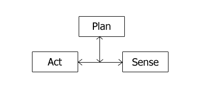

混合范式合并了分级范式和反应范式的优点,隐藏了二者的缺点,它满足了同时运行感知、规划和执行的条件。
随着多核心处理器和互联网的飞速发展,高并发的软件也是现代和当代机器人中必不可缺的一项内容,所以从理论和工程上,混合范式都是最优选。它可以提供一个规范的自顶向下的分级管理模式,比如最高层是任务规划器,并向下按照复杂度依次拆分,最后是生成执行命令的模块。

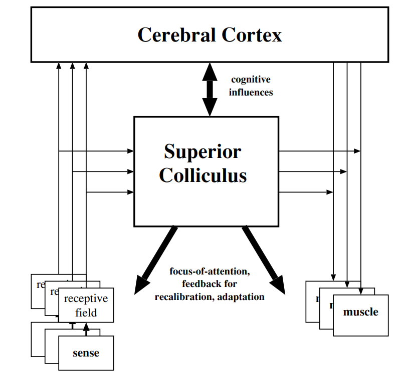

最高层的任务规划器只会向下提供抽象的规划指令,随着层级的下降,抽象的指令会一步步被细化,最后成为确定的执行命令。而感知信息则会贯穿整个系统,任何一层的模块都可以直接获取到感知信息的内容,并根据感知信息生成其对应的结果。下图(摘自《Introduction to AI Robotics》)展示了人类的认知模型,当下许多机器人软件的实现也都遵从此类模型。
混合范式既提供了良好的分级控制,也提供了足够高的响应效率,一方面它允许设计者针对不同的使用场景设计出其特定的分级模式,提高其智能化的程度,另一方面允许设计者为机器人提供足够鲁棒的响应行为,以提高其在不同环境中的适应能力。
