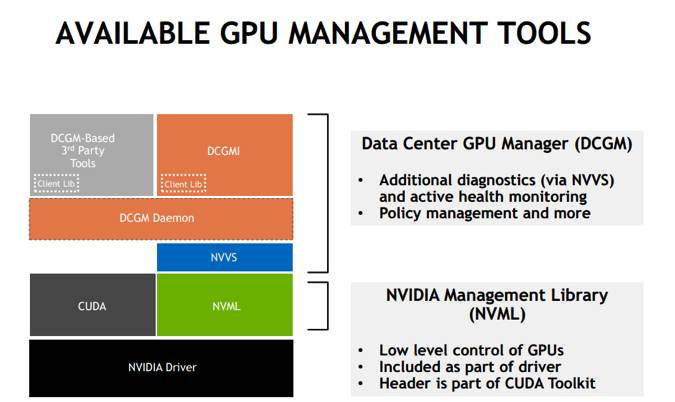

可用的GPU管理工具
GPU管理工具架构如下:
Level Function
NVML
  • Stateless queries.Can only query current data
  • Low overhead while running,high overhead to develop
  • Management app run on same box as GPUs
  • Low-level control of GPUs
DCGM
  • Can query a few hours of metrics
  • Provides health checks and diagnostics
  • Can batch queries/operations to groups of GPUs
  • Can be remote or local
3rd Party tools
  • Provide database,graphs,and a nice UI
  • Need management nodes
  • Development already done.You just have to configure the tools
对于gpu数量较少的业务来说,使用NVML命令行工具即可实现对GPU的简单管理。如果集群内gpu数量较多,显然无法登陆到每一个机器进行操作,此时就需要采用DCGM进行远程管理,也可以基于DCGM开发各类第三方的管理平台进行管理。

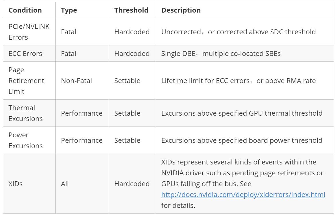

Policy
DCGM允许客户端配置GPU在出现某些事件时自动执行特定操作。这对于event-action场景非常有用,比如当发生严重错误时自动恢复,对于event-notification场景也非常有用,比如客户端希望当出现RAS事件时收到警告信息
在以上两种情况下,客户端必须定义某些条件以便触发后续动作,这些条件是从一组预定义的可用度量值指定。
一般来说,事件分为严重故障,非严重故障或者是性能警告。包含如下情况:

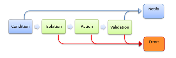

  • Action
Action策略是notification策略的超集,用于自动执行特定操作,比如自动处理特定的RAS事件。
Action policy包括三个额外的组件:
Component Description
Isolation mode 在执行后续步骤前,决定DCGM是否需要独占GPU访问
Action 侵入式执行某些操作
Vlidation GPU状态验证以及后期操作
每当策略运行时设置策略的客户端会收到两次信息
1) 当条件被触发,策略运行时通知回调
2) 当action运行完毕,比如验证步骤完成通知回调
配置示例:
  # dcgmi policy -g 1 --set 1,1 -e   Policy successfully set.    # dcgmi policy -g 1 --get   Policy information +---------------------------+------------------------------------------------+ | GPU_Group                 | Policy Information                             | +===========================+================================================+ | Violation conditions      | Double-bit ECC errors                          | | Isolation mode            | Manual                                         | | Action on violation       | Reset GPU                                      | | Validation after action   | NVVS (Short)                                   | | Validation failure action | None                                           | +---------------------------+------------------------------------------------+ **** Non-homogenous settings across group. Use with –v flag to see details.

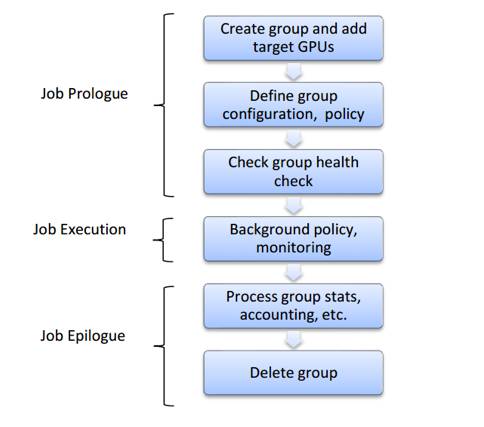

Job Stats
以上是一个job执行流程。
DCGM提供了后台数据收集和分析的功能,可以在job执行整个生命周期内收集汇总所涉及到的GPU的数据。
要使用该功能,客户端必须先配置指定group启用stats记录功能,这会让DCGM定期查看这些GPU的所有相关指标以及设备上执行的处理活动。该操作只需要在每次初始化任务的时候执行一次即可。
# dcgmi state -g 1 --enable
Successfully started process watches.
注意必须先启动stats记录功能,然后再启动job,否则可能信息会不准确。
一旦job执行完毕,就可以通过DCGM查询这个job相关的信息,并且可以根据需要,在该group内的GPU之间分解相关信息。
建议的方式是客户端在epilogue阶段的脚本中执行查询来作为job清理的一部分。
以下命令表示获取pid为19025这个job执行的相关统计信息
 # dcgmi stats --pid 19025 -v    Successfully retrieved process info for PID: 19025. Process ran on 4 GPUs. +------------------------------------------------------------------------------+ | GPU ID: 0                                                                    | +====================================+=========================================+ |-----  Execution Stats  ------------+-----------------------------------------| | Start Time                     *   | Tue Nov  7 09:46:42 2017                | | End Time                       *   | Tue Nov  7 09:47:29 2017                | | Total Execution Time (sec)     *   | 47.46                                   | | No. of Conflicting Processes   *   | 0                                       | +-----  Performance Stats  ----------+-----------------------------------------+ | Energy Consumed (Joules)           | 2082                                    | | Max GPU Memory Used (bytes)    *   | 170917888                               | | SM Clock (MHz)                     | Avg: 1220, Max: 1531, Min: 544          | | Memory Clock (MHz)                 | Avg: 2658, Max: 3615, Min: 405          | | SM Utilization (%)                 | Avg: 20, Max: 100, Min: 0               | | Memory Utilization (%)             | Avg: 5, Max: 57, Min: 0                 | | PCIe Rx Bandwidth (megabytes)      | Avg: 94, Max: 146, Min: 75              | | PCIe Tx Bandwidth (megabytes)      | Avg: 102, Max: 158, Min: 81             | +-----  Event Stats  ----------------+-----------------------------------------+ | Single Bit ECC Errors              | 0                                       | | Double Bit ECC Errors              | 0                                       | | PCIe Replay Warnings               | 0                                       | | Critical XID Errors                | 0                                       | +-----  Slowdown Stats  -------------+-----------------------------------------+ | Due to - Power (%)                 | 0                                       | |        - Thermal (%)               | 0                                       | |        - Reliability (%)           | 0                                       | |        - Board Limit (%)           | 0                                       | |        - Low Utilization (%)       | 0                                       | |        - Sync Boost (%)            | 0                                       | +-----  Process Utilization  --------+-----------------------------------------+ | PID                                | 19025                                   | |     Avg SM Utilization (%)         | 16                                      | |     Avg Memory Utilization (%)     | 4                                       | +-----  Overall Health  -------------+-----------------------------------------+ | Overall Health                     | Healthy                                 | +------------------------------------+-----------------------------------------+
对于某些框架来说,处理过程和pid和job不是直接关联的,在job执行过程中可能会产生很多的子进程。为了获取这种job的统计信息,在job启动和停止的时候必须先通知DCGM。
客户端需要在job的prologue阶段将用户定义的job id和使用的GPU group告知DCGM,并在job的epilogue阶段再次通知job id。
用户可以依据job id查询统计信息并获得这一阶段所有的聚合统计信息。
发送启动通知
  # dcgmi stats -g 1 -s <user-provided-jobid>   Successfully started recording stats for <user-provided-jobid>
发送停止通知
  # dcgmi stats -x <user-provided-jobid>   Successfully stopped recording stats for <user-provided-jobid>
要查看统计信息使用如下命令
# dcgmi stats -j <user-provided-jobid>
