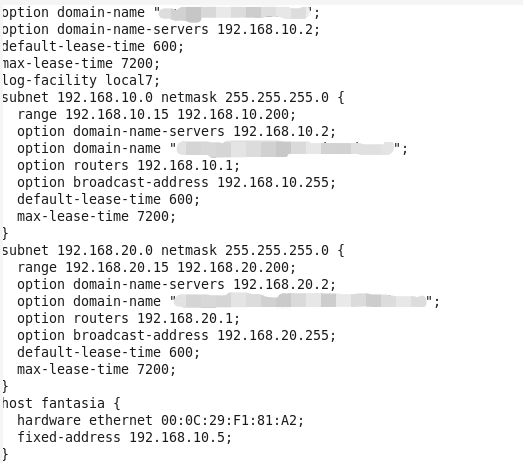

静态分配:管理员选择分配的IP地址,由DHCP服务器发送给客户端。这种方式为永久分配,DHCP服务器通过相关的配置将客户端MAC地址与分配的IP地址对应。
DHCP服务器配置如下:

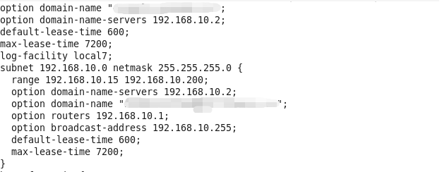

动态分配:DHCP收到客户端的IP地址后从IP pool中选择一个IP地址进行分配,该IP地址只在租约期内有效,超出租约期后若不再续约则会被收回,此种方式可以很好的自动重复使用IP地址。
DHCP服务器配置如下:

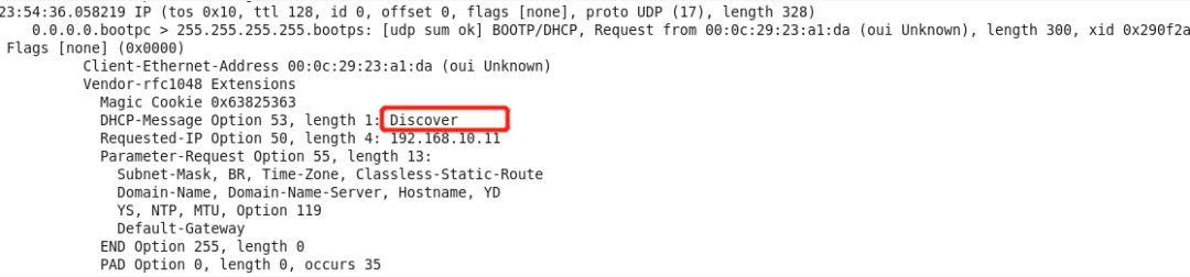

1、DHCP Discover:客户端以广播形式发送DHCP Discover报文,该局域网内的所有DHCP服务器都可以收到此报文。

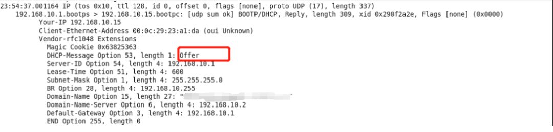

2、DHCP Offer:DHCP服务器收到客户端发送的DHCP Discover报文后,会从配置的地址池中选择一个IP地址预分配给客户端,该IP地址封装在DHCP offer报文内以广播形式发送给客户端。

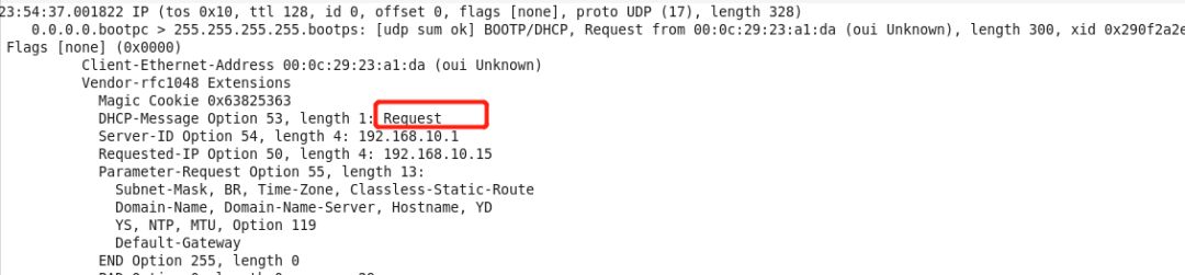

3、DHCP Request:客户端会在收到的DHCP offer报文中选择一个IP,一般为第一个收到的DHCP offer报文,但此时客户端并不能使用该IP,需要以广播形式发送DHCP Request报文给DHCP服务器。

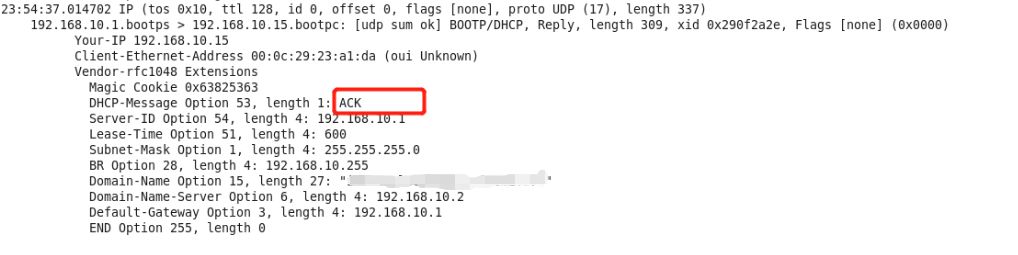

4、DHCP Ack:DHCP服务器收到后会查看客户端选择的是否为自己分配的IP地址,如果不是,则将IP地址放回地址池,等待下一次的客户端的申请。如果选择的是自己分配的IP地址,则广播发送DHCP ACK报文给客户端,并在服务端将客户端的MAC地址和IP地址进行绑定。

上述工作过程通过tcpdump抓取到的报文如下:

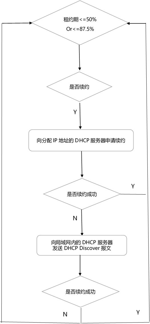

自动续约
动态分配的IP地址有租期的限制,客户端如果在租约结束后仍要使用该IP地址,则需要进行续约申请,申请过程如下:
此外动态分配的IP地址有租期的限制,在租约剩余50%的时候,客户端会发送DHCP REQUEST报文向DHCP服务器申请租约更新,若服务器返回DHCP ACK报文则客户端成功续约,但是如果申请的IP地址已经不能再使用,则会发送DHCP NAK报文给客户端,此时客户端会以广播形式发送DHCP Discover报文给局域网内的所有DHCP服务器,在该报文中request IP为自己正在使用的IP,如果没有收到DHCP ACK报文则继续使用当前IP地址,到租约期的87.5%时重复上述过程,如果在租约期结束时仍未成功续约,则客户端要释放该IP地址,重新进行IP地址的申请。

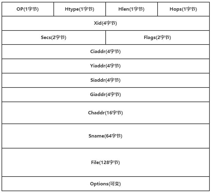

DHCP的数据包格式如下:
各字段含义如下:
op:报文类型,取值为1或2
1:客户端请求报文
2:服务器响应报文
Htype:硬件类型,1则表示以太网
Hlen:硬件地址长度,以太网的为6
Hops:表示当前客户端经过的中继数目,默认值为0,该值要小于等于16,大于16则会被标记为不可达。
Xid:为客户端随机挑选的随机数,用于与服务端发送的报文相对应
Secs:表示客户端获取地址或者地址租用后所用的时间,单位为s
Flags:标志为,前15为均为0,第16位表示该报文为广播还是多播
0:客户端以单播的形式发送报文给服务端
1:客户端以广播的形式发送报文给服务端
Ciaddr(client ip address):客户端IP地址。可以是服务端分配的IP地址也可以是客户端已有的IP地址,在客户端初始化状态该值为0.0.0.0。
Yiaddr(your client ip address):服务端即将分配给客户端的IP地址。在服务端进行响应时填充该字段。
Siaddr(server ip addr):客户端获取启动配置信息的IP地址。
Giaddr(gateway ip addr):第一个DHCP中继的IP地址。客户端和DHCP服务器不在同一个网段时,当客户端发送DHCP请求给第一个DHCP Relay服务器时,该服务器将自己的IP地址填充至该字段,服务器也是根据该地址进行响应报文的发送。
Chaddr(client hardware address):客户端的MAC地址。
Sname:可选,由服务器端填写,填充的为客户端获取配置信息的服务器名称。
file:可选,由服务器填写,该字段填充的是客户端需要获取的配置文件名称。
Options:DHCP选项字段。

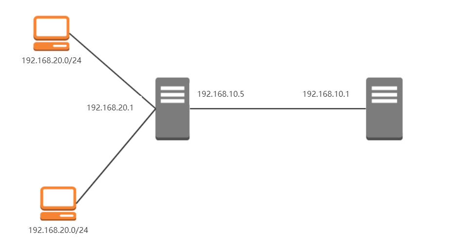

DHCP中继代理
DHCP中继代理应用于DHCP服务器和客户端不在同一网段的情况下IP地址的分配。DHCP Relay在收到客户端的DHCP Discover报文后会修改该报文中相应字段,并将报文由广播改为单播发送给指定的DHCP Server,其余报文的发送也由DHCP Relay服务器进行转发。对于客户端来说DHCP Relay服务器与DHCP Server服务器之间的通信是透明的,对于DHCP服务器来说DHCP Relay服务器与客户端之间的通信也是透明的。
架构图如下所示:
配置如下
DHCP中继服务器配置
1、修改/etc/sysctl.conf,开启linux路由转发功能
# Controls IP packet  forwarding net.ipv4.ip_ forward = 1
2、使配置生效
#sysctl -p
3、配置dhcprelay
#vim /etc/sysconfig/dhcrelay
4、启动中继服务
#service dhcrelay start
