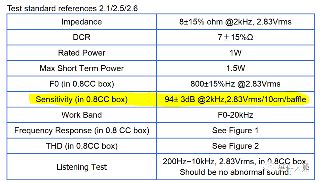

灵敏度
灵敏度表示扬声器电声转换能力的指标,单位为SPL。
灵敏度越高,声音越大。
在规格书中描述如下图所示:

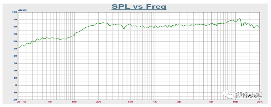

频率响应曲线
喇叭的频响曲线是反应喇叭频率与幅度的对应关系,是喇叭的灵敏度随频率变化的关系。
喇叭的频响曲线的设定,一般都需要根据产品的结构并结合主观听音来进行调试和选择。

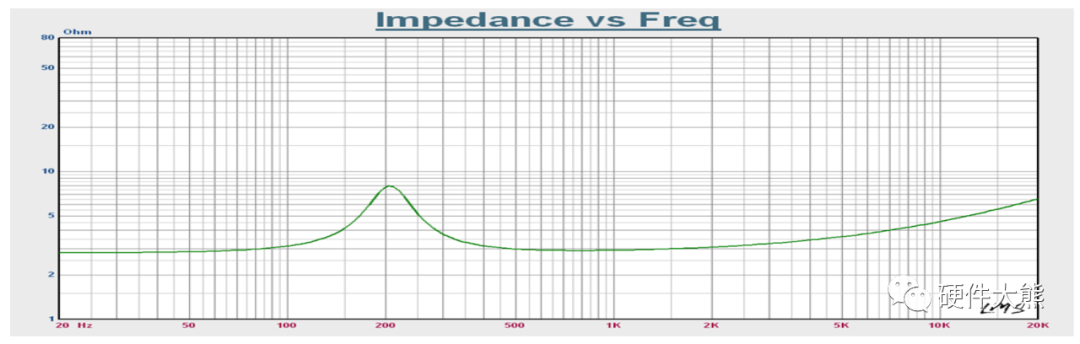

额定阻抗
喇叭是一个感性负载元件,对于交流信号而言,它的阻抗是随着频率变化而变化的,其典型的阻抗曲线如下图所示。在谐振峰后面的第一个阻抗最小值即为额定阻抗值。它是计算分频器和放大器输出功率的主要依据。
谐振频率F0
谐振频率指得是喇叭在自由声场中低频段阻抗值达到最大值的时候所对应的频率,F0的值与喇叭的直径有关,F0越低,喇叭的低频特性越好。

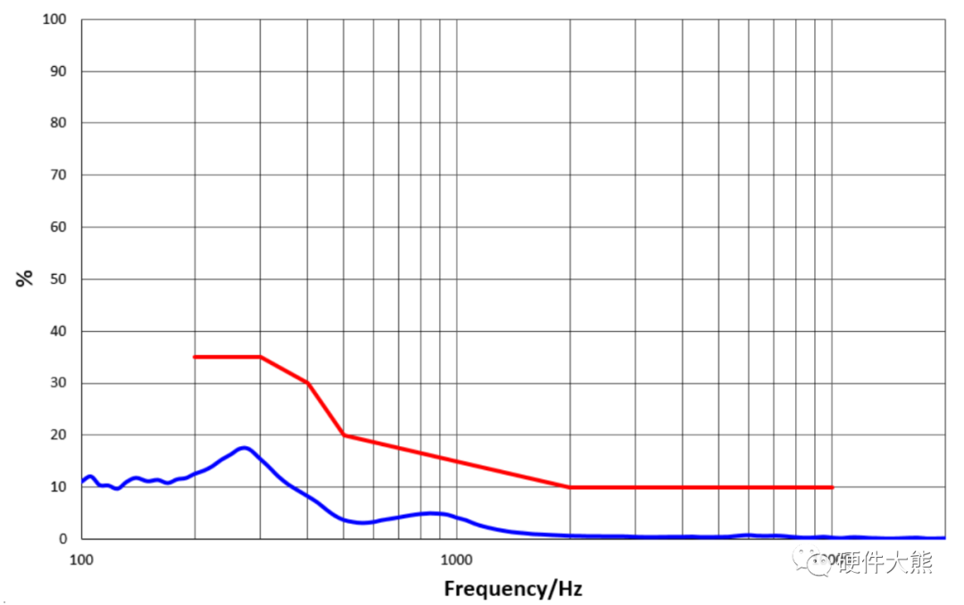

失真THD
从喇叭辐射出去的声音,理应只有所加信号的重现,但实际上辐射出来的声音中除基频信号声外,还有其它频率的声音出现,使声音听起来有异常的感觉,这种现象叫失真,所以失真度越低越好。
