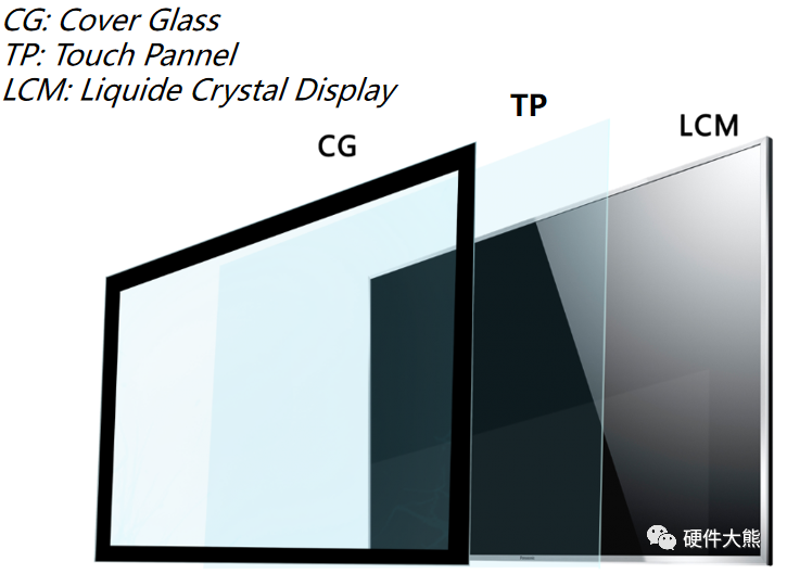

触摸屏的基本结构分为三层:保护玻璃、触控层、显示面板。
当你看着自己的手机屏幕时,你是否有想过,关于屏幕这三层结构是怎么贴合在一起的?手机产商发布会时,提到的Incell、OGS等词汇到底是什么?

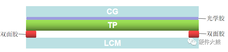

框贴
触摸屏与显示屏之间使用双面胶将四边固定
如下图,框贴的技术难度低、成本低。由于使用双面胶粘合的显示屏和触摸屏之间存在空气层,该空气层会在光线折射后导致显示效果大打折扣。

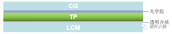

零贴合
触摸屏和显示屏之间填充非胶性透明介质
如下图,零贴合技术所填充的介质折射系数余玻璃相当,且玻璃和TP与显示屏之间没有间隙,因此减少了漫反射。另外,由于该介质没有粘性,因此组装和维护非常简单。

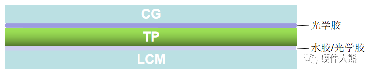

全贴合
触摸屏与显示屏之间使用水胶或光学胶无缝黏合
如下图,全贴合技术屏幕间没有了空气,能大幅降低光线反射、减少光线损耗从而提升亮度。但使用胶水黏合,其投入成本更高,返工处理也更为困难。

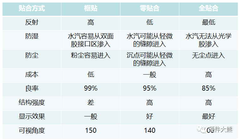

三种贴合工艺对比
三种贴合工艺各有利弊,但从成本、显示效果、维修等角度综合评估,全贴合工艺是目前贴合工艺的主要发展趋势。一方面全贴合工艺更好地黏合各个层之间的间隙,减少了空气和灰尘进入的概率;一方面全贴合技术笑出来屏幕间的空气,能大幅度降低光线的反射、损耗,让画面更通透;另外,全贴合工艺厚度更薄,且在显示全黑效果时,还原度更佳。
