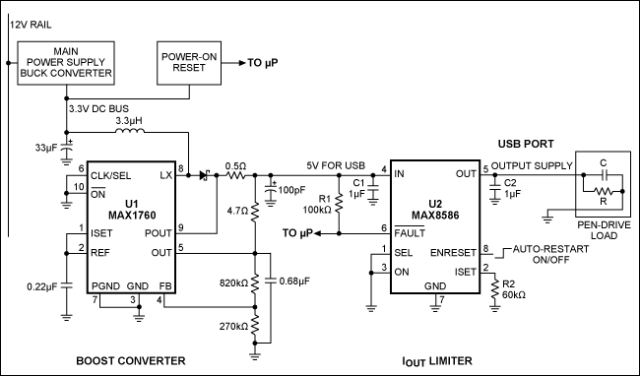

图1. 在为USB端口产生5V电源的同时,该电路能够抑制USB连接器热插拔过程中的峰值浪涌电流,并根据端口需要将工作电流限制在500mA以内。
对5V boost电路进行简单修改可以解决这一问题:在boost转换器输出和反馈电阻分压器之间插入一个小电阻(大约0.5Ω)。由于5V转换器补偿该电阻两端的压差,作用在IOUT限制器(MAX8586)的电压与5V负载电流无关。这一电路改动能够在带电插入录音笔等低电容负载(1µF)时避免出现较高的尖峰电流,这种尖峰电流会导致boost转换器,然后是3.3V总线过载而复位系统。0.5Ω电阻不仅在系统处于“盲区”期间将峰值电流限制在合理范围内,还能够将IOUT的最大值限制在500mA,满足USB端口的要求。
