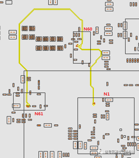

查看Layout,这是一个两个颗粒的Flyby结构。

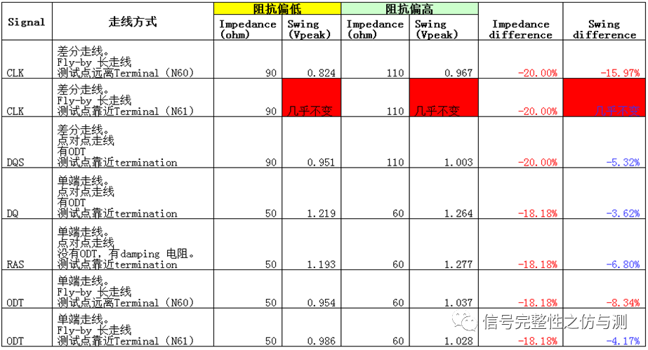

通过仿真,找到如下规律:
当阻抗偏差较大时,CLK信号的近端颗粒Vmax电压变化达到了15.97%。

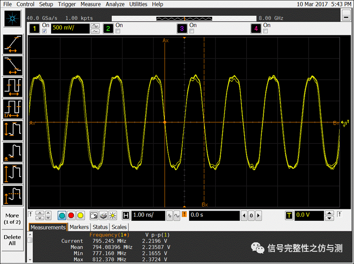

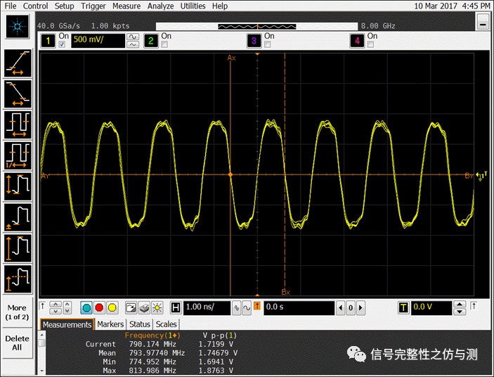

随即对比两种阻抗的板子测试CLK信号:
低阻抗故障板CLK幅值明显偏低
高阻抗正常板CLK幅值明显偏高
符合仿真的规律,证实问题所在。问题机器通过软件增强驱动,加大CLK电压幅度,故障问题全部消失。

总结:这是一个比较特殊的案例,特殊在设计本身没有问题,按照100欧姆的阻抗控制,板厂做出92欧姆也属正常现象。CLK差分信号的幅度Jedec规范要求非常宽松,故障板的电压已远远满足规范要求。所以无论是前期仿真、还是测试,都发现不了问题。只有等问题暴露,才能找到roocause。
