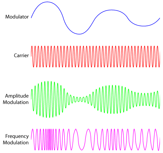

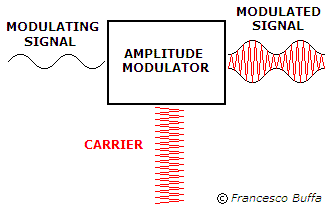

AM:Amplitude Modulation, 幅度调制,顾名思义,这种调制方式改变的是信号的幅度或者强度。幅度调制是第一种用于广播声音的调制类型。今天,其他形式的调制正被越来越多地使用,但幅度调制仍在广泛使用。

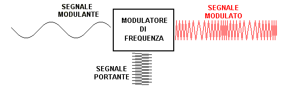

FM:Frequency modulation,频率调制,这种调试方式改变的是信号的频率。频率调制的优点是可以限制信号上的幅度噪声,因为只有频率变化才能携带所需的信息。这可以通过使信号通过一个进入限制的阶段来实现,从而消除可能是噪声和一般信号变化的结果的幅度变化。如果有足够的信号使某个阶段进入限制状态,则任何信号强度变化都不会改变解调音频的电平,假设正在传输音频。因此,调制形式已被用于许多应用,包括高质量的模拟声音广播。

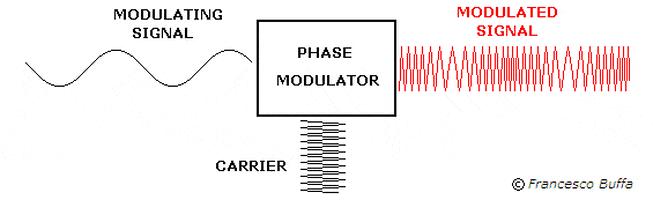

PM:Phase modulation,相位调制,相位调制根据调制信号改变载波的相位。相位调制和频率调制有许多相似之处并且是相互联系的——一个是另一个的差分。然而,相位调制适用于数据传输,因此近年来它的使用迅速增长。

我们把幅度调制和频率调制放到一起,大家来观察一下他们之间的区别。
这样看,信号调制是不是容易理解了,不服的话,看今天的第二条文章推出的信号调制讲义,或者看看樊昌信老师的书。
