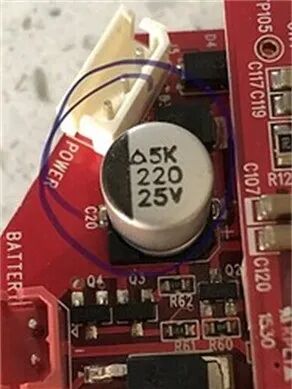

C20 :板上第20个电容器

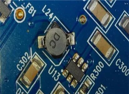

 L24 :板上第24个电感

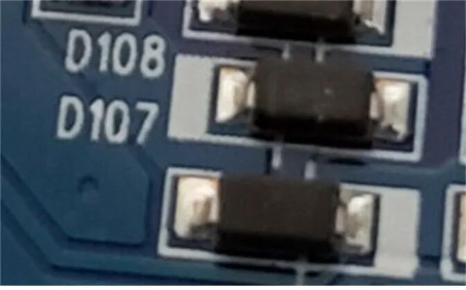

D108 :板上第108个二极管
