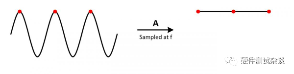

1. 假设  fS  = fN
可以看出,无论我们从哪一点开始采样,每次采集到的数据都是一样的,对应的频率成分为0Hz。

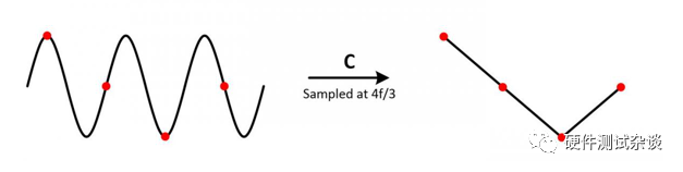

2. 假设 fS = (4/ 3) * fN
以上采样到的曲线仍然无法还原原有波形的样子。

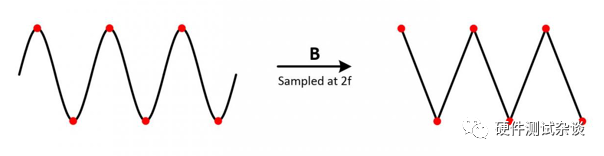

3. 假设 fS  = 2 * fN
如上图,将这些采样点连成线条,得到的信号形状为三角波,虽然信号的频率成分没有失信,但是很难保证信号的幅值不失真。因为这两个采样点很难位于正弦信号的波峰与波谷处。也就是说,在很大程度上,采样后的信号的幅值是失真的。

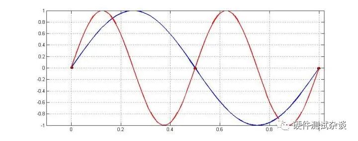

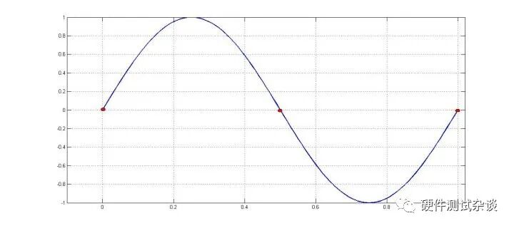

假设一条正弦曲线为sin(2π/t),频率为1Hz。我们以2Hz的频率对该曲线进行采样(每隔0.5s),可以得到3个红色采样数据,如下图:
对于这三个点,我们不能确定它对应的正弦曲线是sin(2π/t),因为sin(4π/t)等倍频曲线也会穿过这三个红色采样点:

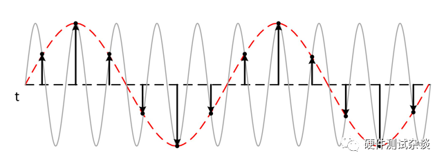

混叠
如果信号的采样率低于两倍奈奎斯特频率,采样数据中就会出现虚假的低频成分。 这种现象便称为混叠。
下图显示了800 kHz正弦波1MS/s时的采样。虚线表示该采样率时记录的混叠信号。 800 kHz频率与通带混叠,错误地显示为200 kHz正弦波。
