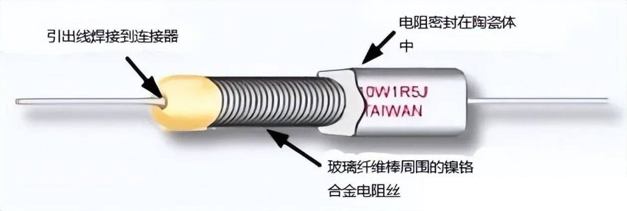

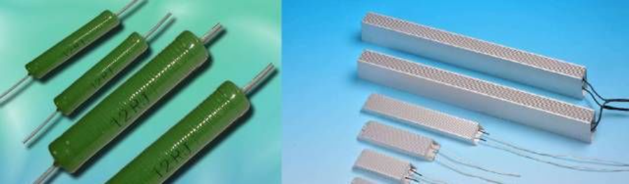

绕线电阻(Wire Wound Resistor)
绕线电阻是将镍铬合金导线绕在氧化铝陶瓷基底上,一圈一圈控制电阻大小。绕线电阻可以制作为精密电阻,容差可以到0.005%,同时温度系数非常低,缺点是绕线电阻的寄生电感比较大,不能用于高频。绕线电阻的体积可以做的很大,然后加外部散热器,可以用作大功率电阻。

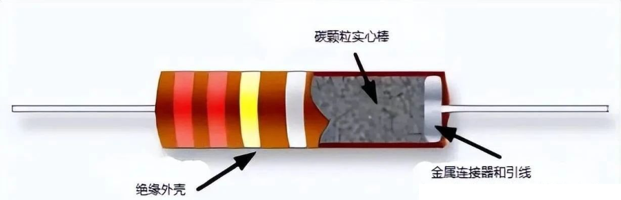

碳合成电阻(Carbon Composition Resistor)
碳合成电阻主要是由碳粉末和粘合剂一起烧结成圆柱型的电阻体,其中碳粉末的浓度决定了电阻值的大小,在两端加镀锡铜引线,最后封装成型。碳合成电阻工艺简单,原材料也容易获得,所以价格最便宜。但是碳合成电阻的性能不太好,容差比较大(也就是做不了精密电阻),温度特性不好,通常噪声比较大。碳合成电阻耐压性能较好,由于内部是可以看作是碳棒,基本不会被击穿导致被烧毁。

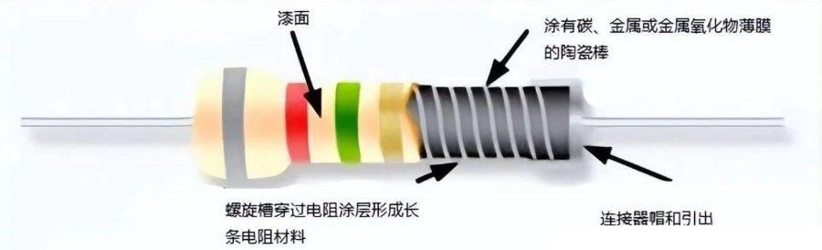

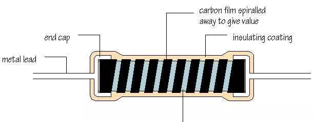

碳膜电阻(Carbon Film Resistor)
碳膜电阻主要是在陶瓷棒上形成一层碳混合物膜,例如直接涂一层,碳膜的厚度和其中碳浓度可以控制电阻的大小;为了更加精确的控制电阻,可以在碳膜上加工出螺旋沟槽,螺旋越多电阻越大;最后加金属引线,树脂封装成型。碳膜电阻的工艺更加复杂一点,可以做精密电阻,但由于碳质的原因,还是温度特性不太好。
碳膜电阻器是膜式电阻器(FilmResistors)中的一种。它是采用高温真空镀膜技术将碳紧密附在瓷棒表面形成碳膜,然后加适当接头切割,并在其表面涂上环氧树脂密封保护而成的。其表面常涂以绿色保护漆。碳膜的厚度决定阻值的大小,通常用控制膜的厚度和刻槽来控制电阻器。

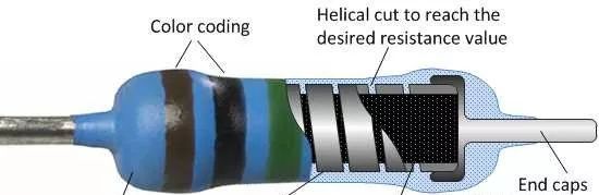

金属膜电阻(Metal Film Resistor)
与碳膜电阻结构类似,金属膜电阻主要是利用真空沉积技术在陶瓷棒上形成一层镍铬合金镀膜,然后在镀膜上加工出螺旋沟槽来精确控制电阻。金属膜电阻可以说是性能比较好的电阻,精度高,可以做E192系列,然后温度特性好,噪声低,更加稳定。
金属膜电阻是是用镍铬或类似的合金真空电镀技术,着膜于白瓷棒表面,经过切割调试阻值,以达到最终要求的精密阻值。金属膜电阻器提供广泛的阻值范围,有着精密阻值,公差范围小的特性。亦可应用于金属膜保险丝电阻器。而碳膜电阻是 目前电子、电器、资讯产品使用量最大,价格最便宜,品质稳定性信赖度高。其是从高温真空中分离出有机化合物之碳,紧密附着于瓷棒表面之碳膜体,而加以适当 之接头后切割调适而成,并在其表面涂上环氧树脂密封以保护。碳膜电阻从外观上,金属膜的为五个环(1%),碳膜的为四环(5%)。金属膜的为蓝色,碳膜的 为土黄色或是其他的色。

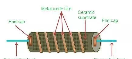

金属氧化物膜电阻(Metal Oxide Film Resistor)
与金属膜电阻结构类似,金属氧化物膜主要是在陶瓷棒形成一层锡氧化物膜,为了增加电阻,可以在锡氧化物膜上加一层锑氧化物膜,然后在氧化物膜上加工出螺旋沟槽来精确控制电阻。金属氧化物膜电阻最大的优势就是耐高温。

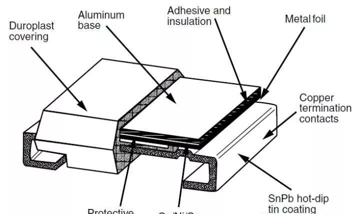

金属箔电阻(Metal Foil Resistor)
金属箔电阻是通过真空熔炼形成镍铬合金,然后通过滚碾的方式制作成金属箔,再将金属箔黏合在氧化铝陶瓷基底上,再通过光刻工艺来控制金属箔的形状,从而控制电阻。金属箔电阻是目前性能可以控制到最好的电阻。

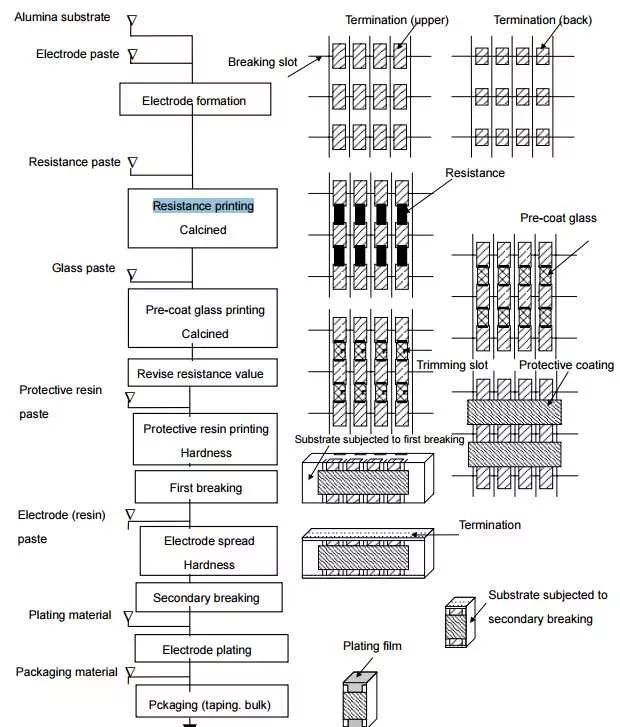

厚膜电阻(Thick Film Resistor)
厚膜电阻采用的丝网印刷法,就是再陶瓷基底上贴一层钯化银电极,然后在电极之间印刷一层二氧化钌作为电阻体。厚膜电阻的电阻膜通常比较厚,大约100微米。具体工艺流程如下图所示。
厚膜电阻是目前应用最多的电阻,价格便宜,容差有5%和1%,绝大多数产品中使用的都是5%和1%的片状厚膜电阻。

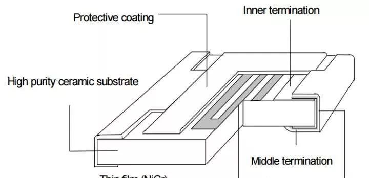

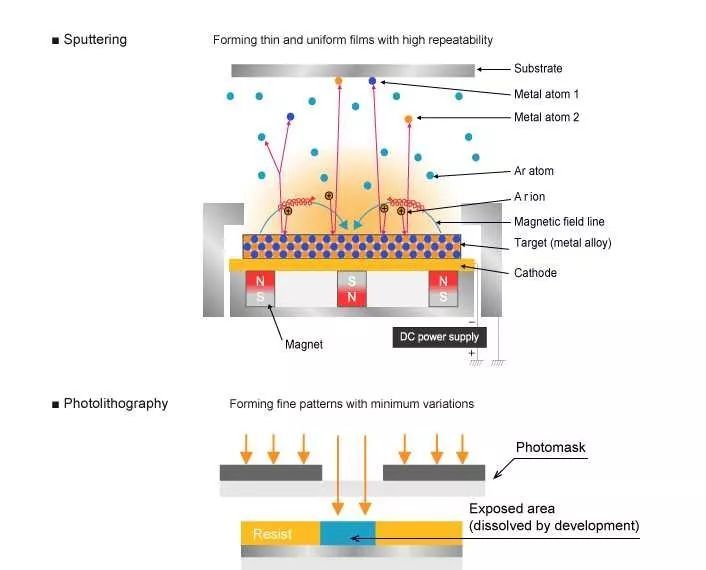

薄膜电阻(Thin Film Resistor)
薄膜电阻就是氧化铝陶瓷基底上通过真空沉积形成镍化铬薄膜,通常只有0.1um厚,只有厚膜电阻的千分之一,然后通过光刻工艺将薄膜蚀刻成一定的形状。光刻工艺十分精确,可以形成复杂的形状,因此,薄膜电容的性能可以控制的很好。

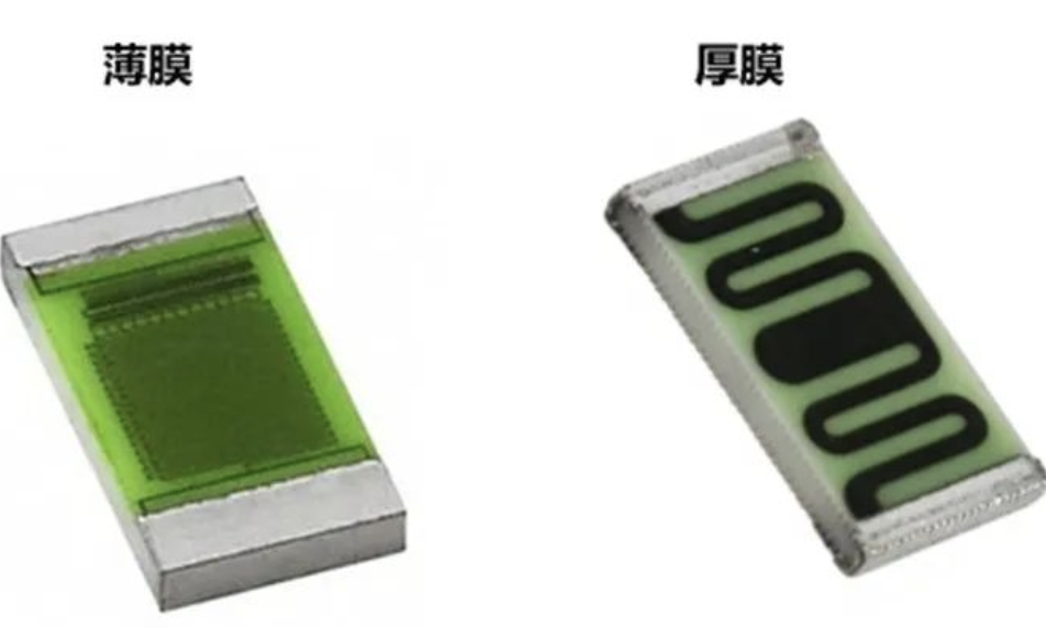

薄膜电阻和厚膜电阻是电阻类应用广泛,外型也极为相似,很多用户都将他们混淆或者直接把它们当成同一样的元器件,那么它们究竟是不是一样的呢?有什么区别呢?
薄膜电阻与厚膜电阻,在半透明外壳下呈现的图案(图源:digikey)
两者的最大区别是:首先当然是膜厚的区别,厚膜电阻的膜厚通常大于10μm,而薄膜电阻通常小于10μm,而且大多更是小于1μm; 其次是制造工艺的区别,厚膜电阻通常是采用丝网印刷工艺制作而成,薄膜电阻采用的是真空蒸发、磁控溅射等工艺方法将具有一定电阻率的材料蒸镀于绝缘材料表面制成电阻器。再有就是厚膜电阻一般精度不如薄膜电阻高,厚膜电阻常见精度是10%,5%,1%等,而薄膜电阻精度可达到0.1%、0.01%等;同时,在温度系数上,厚膜电阻通常较大,而薄膜电阻的温度系数可以做到非常低,如5PPM/℃,10 PPM/℃等,因此薄膜电阻的阻值随温度变化小,更加稳定可靠。
薄膜电阻具有更多的优点,价格也相对贵些,常用于各类仪器仪表,医疗器械,电源,电力设备,电子数码产品等。在电阻选型时,当然不能盲目的选择最贵的,而是根据实际需要选择合适的,当温度系数和精度要求高时,就使用薄膜工艺的电阻,如果是一般要求就可使用厚膜工艺的。

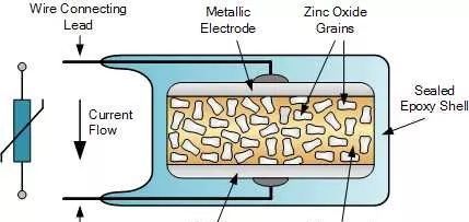

压敏电阻通常都是金属氧化物可变电阻,即Metal Oxide Varistor(MOV),其电阻材料是氧化锌颗粒和陶瓷颗粒混合后一起烧结成型。MOV的特性就是当电压超过一定阈值的时候,电阻迅速下降,可以通过大电流,因此可以用于浪涌防护和过压保护。
将氧化锌陶瓷采用和MLCC类似的工艺制作成多层型压敏电阻,即 MLV。MLV封装较小,通常是片状的,额定电压和通流能力都比MOV小很多,适用于低压直流场合。

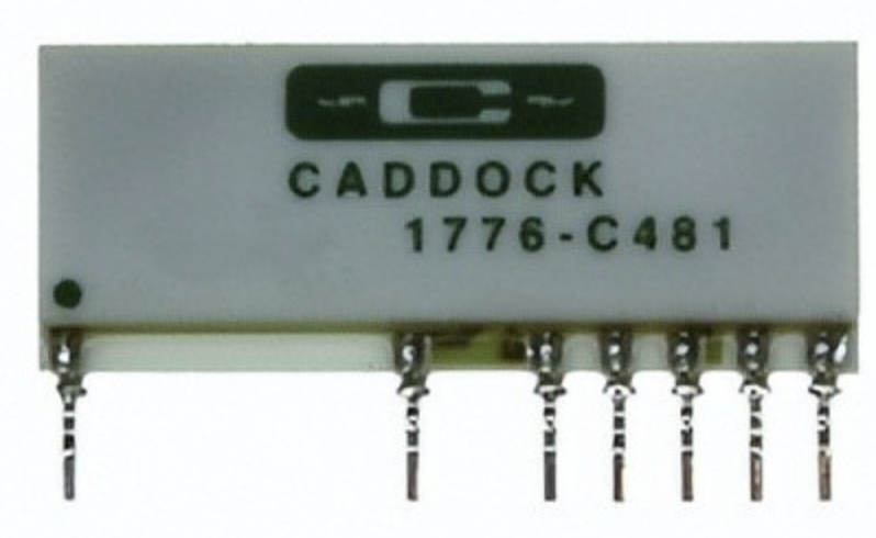

集成电阻(电阻排):这是一种电阻网络,它具有体积小、规整化、精密度高等特点,特别适用于电子仪器仪表及计算机产品中。

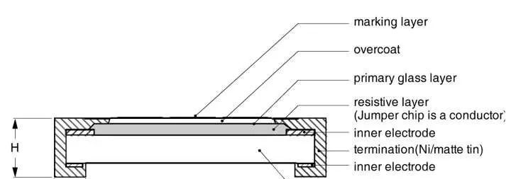

1、贴片电阻
贴片电阻比插件电阻具有尺寸优势,非常适合印刷电路板(PCB)。一些常见应用是上拉/下拉,分压,限流以及在高通/低通/的某些频率下过滤信号带通滤波器。也可以使用 0Ω 电阻作为跳线。贴片电阻有两种:薄膜电阻和厚膜电阻。
1)薄膜电阻
薄膜电阻用于高精度音频、医疗或测试设备等应用。与厚膜电阻相比,它们具有较低的阻值变化 (精度0.1%-2%)、较低的温度系数 (5 ppm/K) 并且噪声较小,但是更贵。
2)厚膜电阻
厚膜电阻是最常见的电阻类型,大多数应用都需要应用到。厚膜电阻具有变化大 (精度1%-5%)、更高的温度系数 (50 ppm/K),并且比薄膜电阻噪音更大。如果没有特定的性能要求,厚膜电阻通常是首选。
封装:0201、0402、0603、0805 和 1206 封装是最常见的。
数字代表英制尺寸,0402 为 0.04 X 0.02 英寸,0603 为 0.06 X 0.03 英寸,依此类推。

插件电阻排

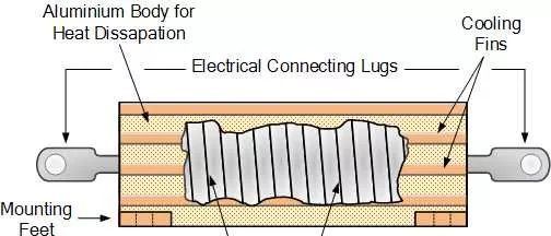

3、线绕电阻
线绕电阻是通过将细线缠绕在陶瓷棒上制成的。用于高精度设备,例如万用表、示波器和其他测量设备。可以通过大电流而不会过热的绕线电阻用于电源和其他大电流电路。
绕线电阻构造图
绕线电阻可以提供非常高的额定功率(高达 1000W),并且可以在非常高的温度(高达 300 摄氏度)下运行。它们还具有良好的长期稳定性——与金属膜电阻相比,变化为 15-50 ppm/年,金属膜电阻的变化为 200-600 ppm/年,是噪声性能的最佳选择。
缺点:仅适用于低欧姆范围(0.1Ω 至 100kΩ)。因为绕线产生电阻,它们有自己的电感,所以它们的高频特性最差。在所有电阻类型中。它们也比其他常见类型的电阻更昂贵。

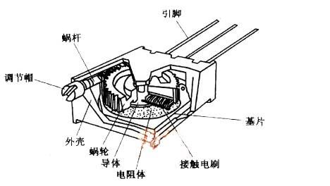

5、电位器
电位器提供可变电阻,可用于各种应用,例如放大器增益控制、电路调谐等。微调电位器(或微调电位器)是小型电位器,可以安装在 PCB 上并使用螺丝刀进行调整。可以是 SMD 或插件,并且可以具有顶部或侧面调整方向。它们也可以是单圈或多圈。单圈电位器用于放大器等仅需要单次控制的应用。多圈电位器用于更精确的控制,最多可以有 25 圈。

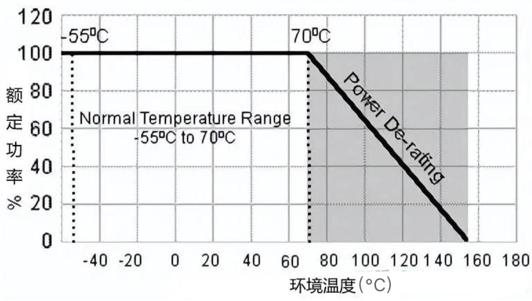

5、功率降额
额定功率是电阻支持的最大功率。此额定值以瓦特 (W) 为单位,用于描述电阻可以消散多少热能而不会过热和持续损坏。只要不超过额定功率,并且不超过元件的电流额定值和电压额定值,电阻器可以在任何电压和电流组合下工作。
利用焦耳定律,系统的电压 (V) 和电流 (I) 也可用于求系统中的功率。
P = IV(电阻选型公式)
通过在方程中代入欧姆定律,可以使用电阻和系统电流来确定功率。
P = I (IR) = I 2 R(电阻选型额定功率公式)
额定功率特性曲线
该曲线显示了必须如何降低电阻的指定额定功率(降额)在高于正常工作范围的各种温度下。

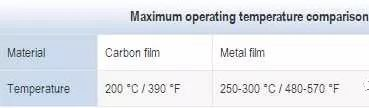

6、最高温度
电阻设计为在指定的温度范围内工作,容差和温度系数等参数不能超出此规定的温度范围。

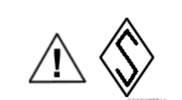

安全组件符号
维修设备时,建议尽可能使用原制造商提供的更换部件。在维修任何电子设备时,必须密切注意制造商针对正在处理的特定设备的维修手册。
