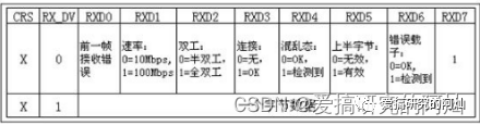

  TXCLK/RXCLK:参考时钟都是由PHY芯片提供,频率为125MHz,TXD/RXD以10比特为一组,以SYNC为高电平确认收发数据的开始,在TXSYNC变高后的10个时钟周期内,TXD上依次输出的数据是:TXD[7:0]、TXEN、TXER,控制信号的含义与MII接口中的相同;在RXSYNC变高后的10个时钟周期内,RXD上依次输出的数据是:RXD[7:0]、RXDV、CRS,RXD[7:0]的含义与RXDV有关,当RXDV为有效时(高电平),RXD[7:0]上传输的是物理层接收的数据。当RX_DV为无效时(低电平),RXD[7:0]上传输的是物理层的状态信息数据。见下表:
  当速率为10Mbps时,每一组数据要重复10次,MAC/PHY芯片每10个周期采样一次。MAC/PHY芯片在接收到数据后会进行串/并转换。

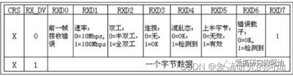

  RXCLK:参考时钟都是由PHY芯片提供,频率为125MHz,RXD以10比特为一组,以SYNC为高电平确认接收数据的开始,在RXSYNC变高后的10个时钟周期内,RXD上依次输出的数据是:RXD[7:0]、RXDV、CRS,RXD[7:0]的含义与RXDV有关,当RXDV为有效时(高电平),RXD[7:0]上传输的是物理层接收的数据。当RX_DV为无效时(低电平),RXD[7:0]上传输的是物理层的状态信息数据。
  RX/TX数据见下表:

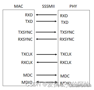

  MAC-to-PHY的SSSMII连接:
  MAC-to-PHY的SSSMII连接比较简单,直接将相应信号连接起来即可,如下图所示。
