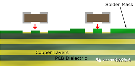

什么是PCB阻焊?
        PCB阻焊,也叫PCB防焊,在柔性线路板中也叫PCB阻焊膜,英文为Solder Mask or Solder Resist,采用绿色,黄色,红色,黑色,蓝色等感光油墨喷涂于PCB电路板表层。

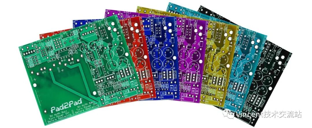

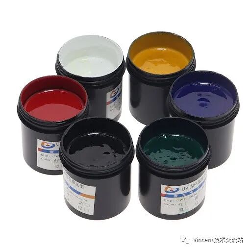

为什么不同电路板阻焊颜色不一样?

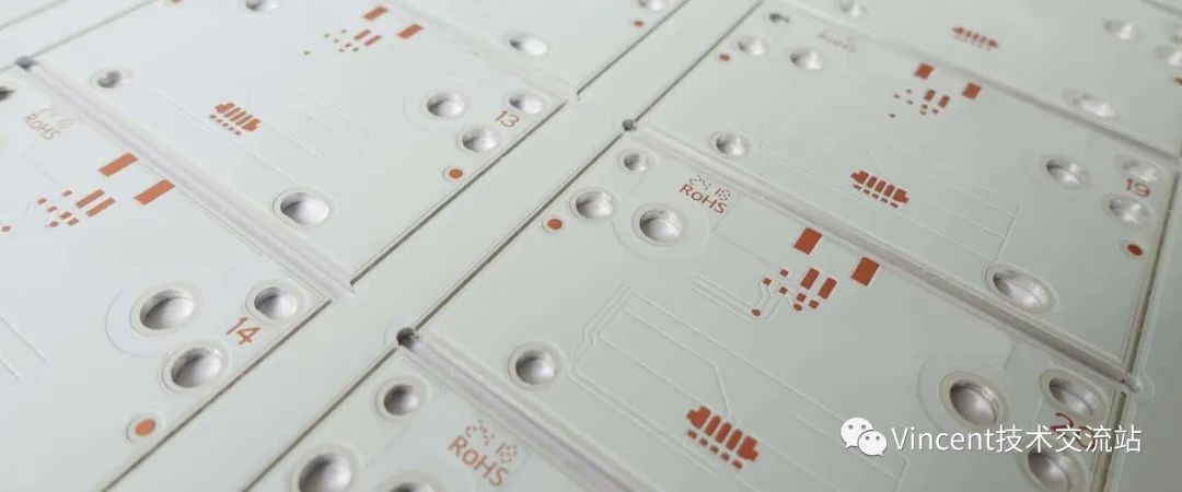

        PCB阻焊可以以不同的颜色显示,包括绿色、白色、蓝色、黑色、红色、黄色、亚光色、紫色、菊色、亮绿色、哑光黑、哑光绿等。正常情况下,白色的是制作LED照明这些产品必须用到白色的PCB电路板,其他的颜色多是因为产品分级制度,各个公司不一样,有的用红色来表示实验板,有的用蓝色来表示重点板,有的用黑色来表示用于计算机内部的板件。

PCB电路板为什么要做阻焊?
在印制电路板(PCB)加工制作工艺中,阻焊油墨的涂覆是一个非常关键的工序。阻焊膜在PCB板上主要功能是保护电路,防止导体等不应有的沾锡;防止导体间因潮湿或化学品引起的电气短路;防止PCB板后道工序生产和电装中不良拿取所造成的断路;以及各种恶劣环境对PCB板的侵袭等。
PCB板两面都是铜层,没有做阻焊的PCB板裸露在空气中容易被氧化,而变成不良产品,也影响了PCB板的电气性能。因此,PCB电路板表面上必须要有一层能阻隔PCB与空气发生氧化反应的保护涂层,而这层涂层就是用阻焊漆材料覆盖的阻焊层。各种颜色的阻焊漆也应运而生,形成了五颜六色的PCB电路板,而阻焊颜色与PCB板的质量和电气性能没有任何关系。

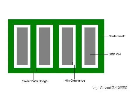

PCB油墨阻焊桥

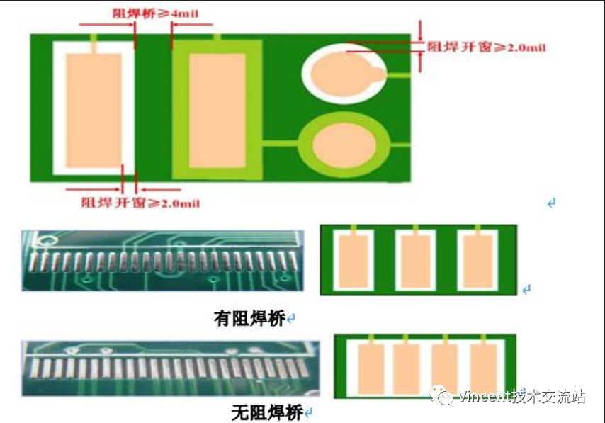

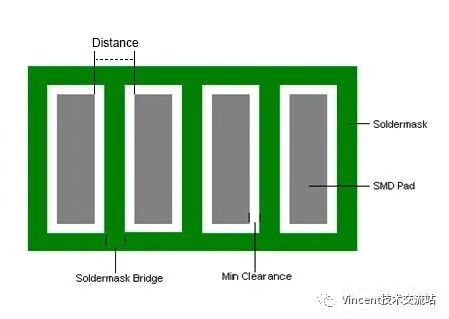

1、什么是阻焊桥
阻焊桥是元件焊盘的一个开窗到另一个开窗之间的绿油就是阻焊桥,一般指比较密集的IC管脚对应焊盘间的阻焊条。阻焊桥的作用就是防止焊接时焊料流动,防止器件连锡短路等。通常为了防止焊接连锡短路,都要保证焊盘的阻焊桥。
2、PCB阻焊桥工艺
阻焊桥的工艺制成能力跟油墨颜色、铜厚有关系,绿油的阻焊桥要比杂色油墨好管控一些,阻焊桥能保留到最小。铜厚越厚阻焊桥需越大,薄铜的阻焊桥要比厚铜好管控一些。影响阻焊桥工艺制成能否加工的因素:IC引脚间距是否足够,板子的油墨颜色,铜厚。
阻焊桥加工,在客户角度上考虑,贴片加工成品通过率高,产品质量更加好,而且外观也美观,但是价格可能会高一点;在厂家角度上看,一个是影响生产效率,成本会增加。通常按照验收标准IPC600-II,未跟厂家备注说明加工阻焊桥,一般若是密的IC,阻焊桥会默认做同窗。若是备注说明,厂家会根据客户的资料以及做板要求来判断,是否能做阻焊桥。
阻焊桥的工艺制成能力不仅跟油墨颜色、铜厚有关系,还和PCB板厂制成能力有关系。绿油的阻焊桥要比杂色油墨好管控一些,阻焊桥能保留到最小。铜厚越厚阻焊桥需越大,薄铜的阻焊桥要比厚铜好管控一些。
a、当基铜≤1OZ,阻焊桥≥3mil(绿色),4mil(其他颜色)。有些制程工艺能力好的PCB板厂可以做到绿色2.5mil,其他颜色3mil左右。8mil(只针对整板大铜面上阻焊桥)。
b、基铜2-4OZ,阻焊桥≥6mil;8mil(只针对整板大铜面上阻焊桥)。

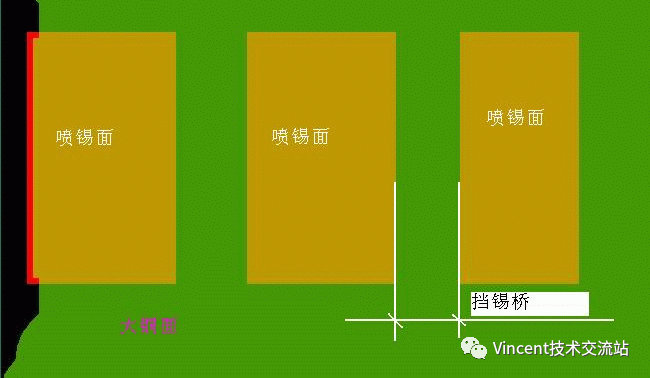

c、大铜面区域的喷锡面之间,为防止锡搭桥,必须保证挡锡桥≥8mil;
PCB阻焊桥DFM设计

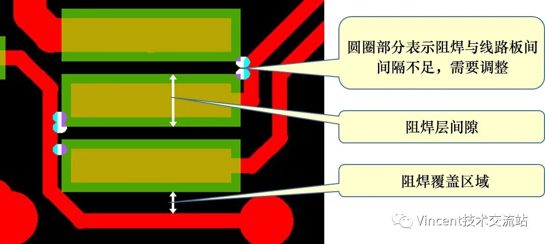

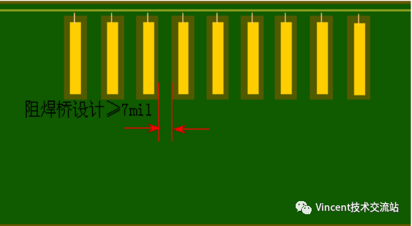

01、基材上面阻焊桥
阻焊桥的大小根据线路层的IC焊盘间距有关系,IC焊盘间距过小焊接器件时容易造成连锡短路。例如:以绿油为例,线路的IC焊盘间距为8mil,焊盘开窗单边2mil,那么阻焊桥就是4mil。极限的情况下为了保住阻焊桥,IC焊盘间距开窗可以开单边1mil,这样即便IC焊盘间距6mil也可以做4mil的阻焊桥。
02、铜皮上面阻焊桥
铜皮上的IC焊盘同样也需做出阻焊桥,如果铜皮上IC焊盘无阻焊桥,开窗上锡了会导致IC焊盘相连,等同于两个IC焊盘连成一个焊盘。虽然铜面上的焊盘是一个网络,不会造成短路,但是焊接的元器件散热性能不好,返修时也不方便拆卸。

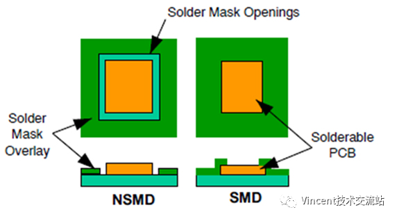

印刷线路板中晒阻焊工序,是将网印后有阻焊的印制板用照像底版将印制板上的焊盘覆盖,使其在曝光中不受紫外线的照射,而阻焊保护层经过紫外光照射更加结实的附着在印制板面上,焊盘没有受到紫外光照射,可以露出铜焊盘,以便在热风整平时上铅锡。

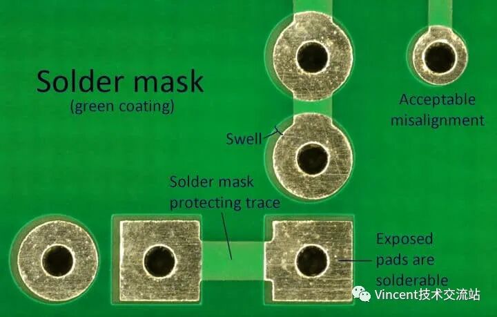

PCB阻焊工艺质量验收标准
本标准适用于线路板在阻焊过程中或加工完毕后,产品质量的过程监测和产品监测。
对位要求:

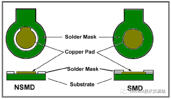

1、上焊盘:元件孔油墨上焊盘使最小可焊环不能少于0.05mm;过电孔油墨上焊盘不能超过单侧焊环的1/2;SMT上油墨不能超过总焊盘的1/5。
2、不能露线条:不可由于偏位造成的焊盘与线条相邻处露铜。
孔内要求:
1、元件孔不允许进油墨。
2、过线孔进油墨数不允许超过过线孔孔数的5%(设计保证情况下)。
3、成品孔径大于等于0.7mm且要求覆盖阻焊的过孔不允许有油墨塞孔。
4、过线孔要求塞孔的不允许有塞孔不良(透白光)或溢墨现象。
表面要求:
1、油墨表面不允许有油墨堆积、起皱、龟裂的现象。
2、不允许油墨起泡或油墨结合力不好的现象(3M胶带测试不合格)。
3、不允许油墨表面有明显曝光压印(花斑)。局部不明显压印每面不超过板面积的5%。
4、平行线两侧不允许露铜。不允许有明显的油墨不均匀现象。
5、油墨表面不允许划伤露铜,不允许有手指印和漏印现象。
6、油墨擦花:长度和宽度不允许大于5mmⅹ0.5mm的范围。
7、允许有两面油墨颜色不一致的现象。
8、如表面贴焊盘间距大于10mil且绿油桥宽(设计)大于4.0mil时,不允许有绿油桥断裂现象。若阻焊工序制作出现异常不能达到上述要求则以下情况允收:每排绿油桥断裂数量在其9%范围内。
9、星点露铜点直径应小于0.1mm,每面不超过2点。不允许有批量的定位点露铜。
10、表面不允许有明显的网印及油墨垃圾颗粒。

目前PCB各种通孔中除零件插脚孔、机械孔、散热孔与测试孔外,其他导通孔(Via Hole)无须裸露均要求用防焊油墨塞孔,特别是HDI高密度连接技术越来越趋于密集化,用于封装类的PCB板VIP孔、VBP孔越来越多,且均多要求过孔塞油,那么用防焊塞孔有什么好处呢?
绿油塞孔是将过孔中塞绿油,一般以塞满三分之二部分,不透光较好。一般如果过孔较大,根据板厂的制造能力不一样,油墨塞孔的大小也不一样,一般的16mil以下的可以塞孔,再大的孔要考虑板厂是否能塞。
