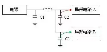

滤波主要指滤除外来噪声,而退耦/旁路(一种,以旁路的形式达到退耦效果,以后用“退耦”代替)是减小局部电路对外的噪声干扰。很多人容易把两者搞混。下面我们看一个电路结构:
图中电源为A和B供电。电流经C1后再经过一段PCB走线分开两路分别供给A和B。当A在某一瞬间需要一个很大的电流时,如果没有C2和C3,那么会因为线路电感的原因A端的电压会变低,而B端电压同样受A端电压影响而降低,于是局部电路A的电流变化引起了局部电路B的电源电压,从而对B电路的信号产生影响。同样,B的电流变化也会对A形成干扰。这就是“共路耦合干扰”。
增加了C2后,局部电路再需要一个瞬间的大电流的时候,电容C2可以为A暂时提供电流,即使共路部分电感存在,A端电压不会下降太多。对B的影响也会减小很多。于是通过电流旁路起到了退耦的作用。

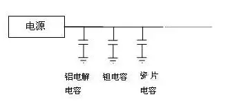

一般滤波主要使用大容量电容,对速度要求不是很快,但对电容值要求较大。如果图中的局部电路A是指一个芯片的话,而且电容尽可能靠近芯片的电源引脚。而如果“局部电路A”是指一个功能模块的话,可以使用瓷片电容,如果容量不够也可以使用钽电容或铝电解电容(前提是功能模块中各芯片都有了退耦电容— 瓷片电容)。
滤波电容的容量往往都可以从电源芯片的数据手册里找到计算公式。如果滤波电路同时使用电解电容、钽电容和瓷片电容的话,把电解电容放的离开关电源最近,这样能保护钽电容。瓷片电容放在钽电容后面。这样可以获得最好的滤波效果。
退耦电容需要满足两个要求,一个是容量需求,另一个是ESR需求。也就是说一个0.1uF的电容退耦效果也许不如两个0.01uF电容效果好。而且,0.01uF电容在较高频段有更低的阻抗,在这些频段内如果一个0.01uF电容能达到容量需求,那么它将比0.1uF电容拥有更好的退耦效果。
很多管脚较多的高速芯片设计指导手册会给出电源设计对退耦电容的要求,比如一款500多脚的BGA封装要求3.3V电源至少有30个瓷片电容,还要有几个大电容,总容量要200uF以上…

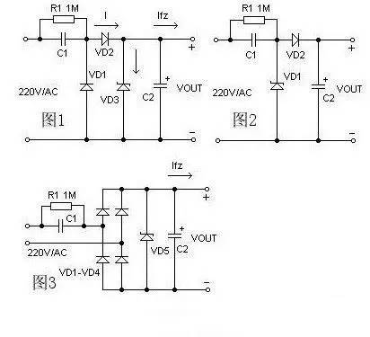

三、电容降压式电源设计实例
将交流市电转为低压直流的常规方法是采用变压器降压后再整流滤波,当受体积和成本等因素限制时,最简单实用的方法就是采用电容降压式电源。
1.电容降压式电源电路原理
电容降压式简易电源的基本电路如图1,C1为降压电容器,D2为半波整流二极管,D1在市电的负半周时给C1提供放电回路,D3是稳压二极管,R1 为关断电源后C1的电荷泄放电阻。在实际应用时常常采用的是图2的所示的电路。当需要向负载提供较大的电流时,可采用图3所示的桥式整流电路。整流后未经稳压的 直流电压一般会高于30伏,并且会随负载电流的变化发生很大的波动,这是因为此类电源内阻很大的缘故所致,故不适合大电流供电的应用场合。
2.阻容降压电路的器件选择原则
(1)电路设计时,应先测定负载电流的准确值,然后参考示例来选择降压电容器的容量。多余的电流就会流过稳压管,若稳压管的最 大允许电流Idmax小于Ic-Io时易造成稳压管烧毁。
(2)为保证C1可靠工作,其耐压选择应大于两倍的电源电压。
(3)泄放电阻R1的选择必须保证在要求的时间内泄放掉C1上的电荷。
3.设计举例
图2中,已知C1为0.33μF,交流输入为220V/50Hz,求电路能供给负载的最大电流。
C1在电路中的容抗Xc为:Xc=1 /(2 πf C)= 1/(2*3.14*50*0.33*10-6)= 9.65K流过电容器C1的充电电流(Ic)为:Ic = U / Xc = 220 / 9.65 = 22mA。
通常降压电容C1的容量C与负载电流Io的关系可近似认为:C=14.5 I,其中C的容量单位是μF,Io的单位是A。
