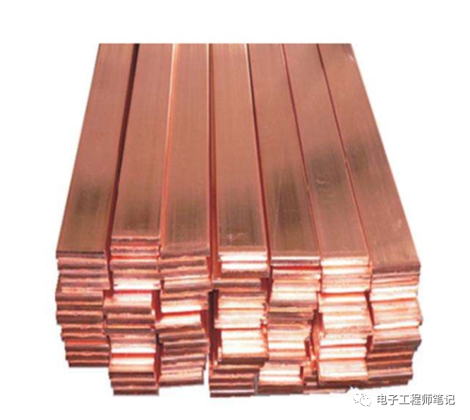

第一,使用铜排等作为大电流导体,或者在大电流部分直接用铜板接出来。

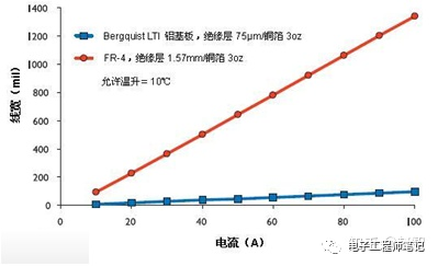

第三,铝基板,相比而言,铝基板的散热要好很多,承压能力也更强,但是在150A大电流下还是需要多多考虑温升,下图仅供参考。
