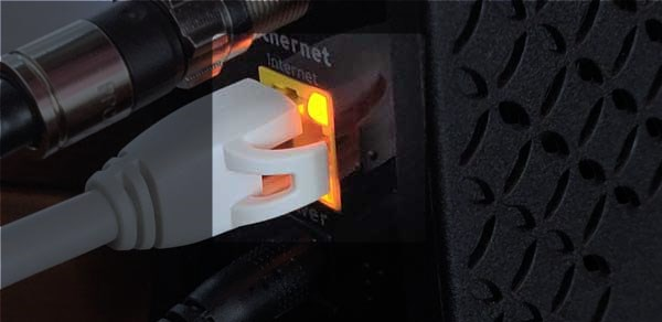

1. 无光:
在网卡或路由器网口上看到无光,意义是不言自明的,没有建立起网络连接。要么是网线没有插好,水晶头断线或网线断线,要么是端口没有电。
在这种情况下,你应该尝试用第二条可以正常使用的网线来测试连接,观察网络端口上的灯的颜色是否发生变化。
如果这不起作用,那么可能是主板/路由器的问题,但在此之前,请重新启动一次计算机或者路由器再试试。
注意:有些主板在速度低于10Mbps时不显示灯光;如果你的主板是这种情况,那么你的以太网端口就没有问题了。

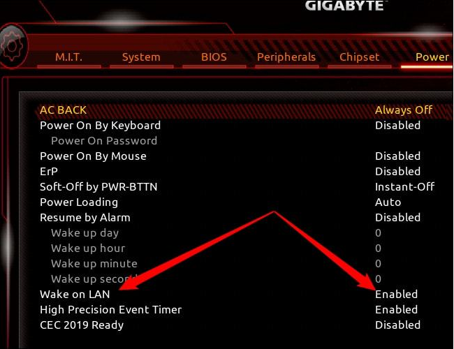

可能有的朋友已经注意到,即使你的电脑已经关闭,但网口上的灯却一直闪烁?这种现象可以用一种被称为 “网络唤醒 “的功能来解释。
如果你在BIOS中打开了“LAN WAKE ON”局域网唤醒功能,那么这项功能使网络能够唤醒计算机,因此即使设备看起来是关闭的,但只要没有拔插头,没有打开BIOS里的Erp Ready节能,那么机器关闭时仍将通过以太网连接发送接受信号,网口的灯将继续闪烁。
此外,许多计算机操作是在后台运行的。如果计算机没有被主动使用,屏幕可能会关闭以节省能源,但任务在后台继续运行。由于网络唤醒功能,指示灯会因网络上的活跃通信而闪烁。

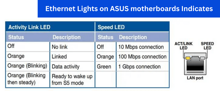

华硕主板
ASUS主板上的网口通常有两个灯(可能因型号而异)。一个灯闪烁,而另一个保持静态。
当有活动数据通信时,会看到一个灯闪烁。而第二个灯的颜色取决于连接速度,可以是:
绿色表示1 Gbps速度(1000 Mbps)
橙色表示100 Mbps速度
没有灯表示最慢的10 Mbps速度
还有一个用于wake-on-LAN功能的颜色代码。在这种情况下,会有一个循环,其中橙色灯保持静态并闪烁几次。

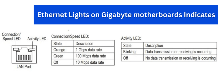

技嘉主板
技嘉主板上以太网端口的颜色有点遵循相同的原则。
橙色表示1 Gbps速度(1,000 Mbps)
绿色表示100 Mbps速度
没有灯表示最慢的10 Mbps速度
如果它闪烁,表示有通信。静态,表示已建立连接,但未进行数据传输。一些新的技嘉主板型号可能会使用蓝色灯而不是橙色灯来进行闪烁。

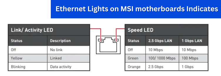

微星主板
微星主板网口灯有绿色,橙色和黄色。稳定的黄色灯表示连接已准备好进行通信和数据传输。
如果闪烁灯的颜色是绿色,则表示连接以最快速度工作。但是,如果颜色是橙色,则表示连接未以最快速度工作。

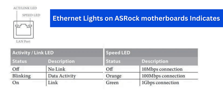

华擎主板
华擎的主板遵循与华硕类似的信息模式,如下图所示。
