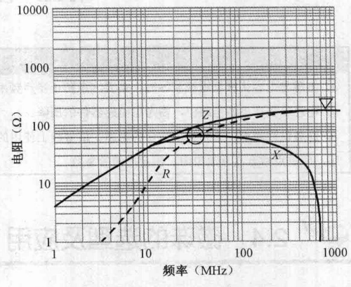

    磁珠的等效电路图如下:
    电抗成分以X表示,电阻成分以R表示,其整体特性用R和X合成的阻抗Z的频率特性表示:

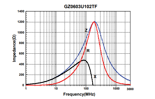

    磁珠的阻抗Z由电阻成分R和电抗成分X共同决定,在低频段,X起主导作用,磁珠主要体现为电感性;在高频段,R起决定性作用,磁珠主要体现为电阻性;当R和X值相等时,该处的频率称为转换点频率;在磁珠选型时,需要仔细分析电路上信号和噪声所处的频带,所选择的磁珠应满足;电路噪声的频带大于磁珠转换点频率,以便于使磁珠吸收噪声;电路信号的频带尽量小于磁珠转换点频率,以防止有效信号被磁珠衰减;
    除了转换点频率外,磁珠选型还需要考虑额定电流、直流电阻和谐振频率;例如磁珠应用电源电路滤波时:工作电流不能大于其额定电流;当电流较大时,由于磁珠具有直流电阻,应考虑在磁珠上产的压降;当工作频率高于谐振频率时,磁珠表现出电容性,阻抗迅速减小,因此应选择谐振频率点高的磁珠。
