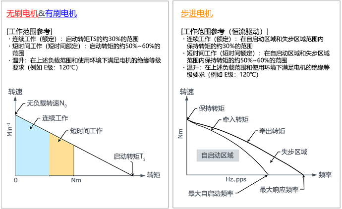

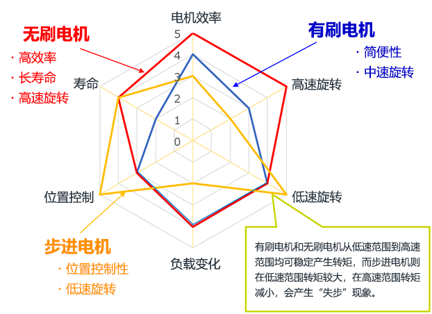

雷达图中列出了各种小型电机的性能比较。
下面总结了各小型电机的转速-转矩特性。可以认为无刷电机和有刷电机基本相同。
