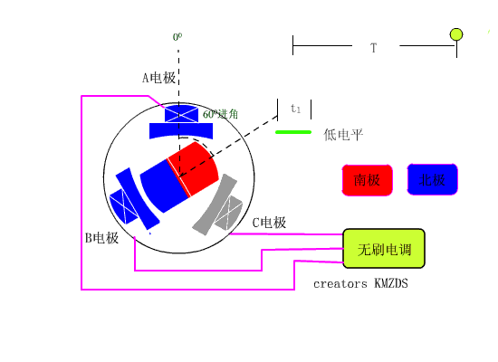

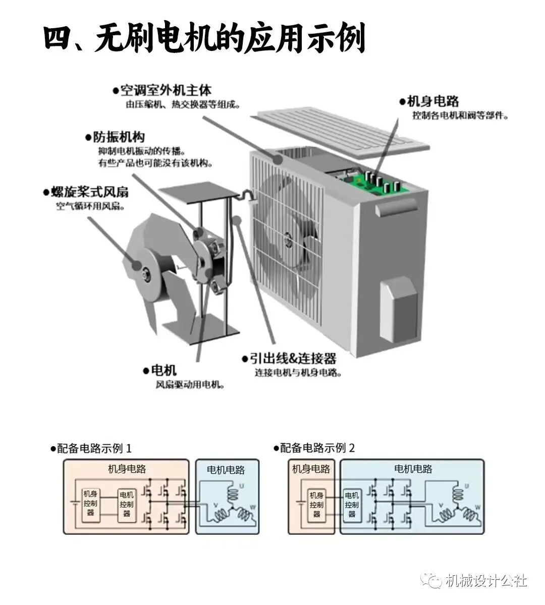

不过,单个的无刷电机不是一套完整的动力系统,无刷基本必须通过无刷控制器也就是电调的控制才能实现连续不断的运转。普通的碳刷电机旋转的是绕组,而无刷电机不论是外转子结构还是内转子结构旋转的都是磁铁。所以任何一个电机都是由定子和转子共同构成的。
无刷电机的定子是产生旋转磁场的部分,能够支撑转子进行旋转,主要由硅钢片、漆包线、轴承、支撑件构成;而转子则是黏贴钕铁硼磁铁,在定子旋转磁场的作用进行旋转的部件,主要由转轴、磁铁、支持件构成。除此之外,定子与转子组成的磁极对数还影响着电机的转速与扭力。

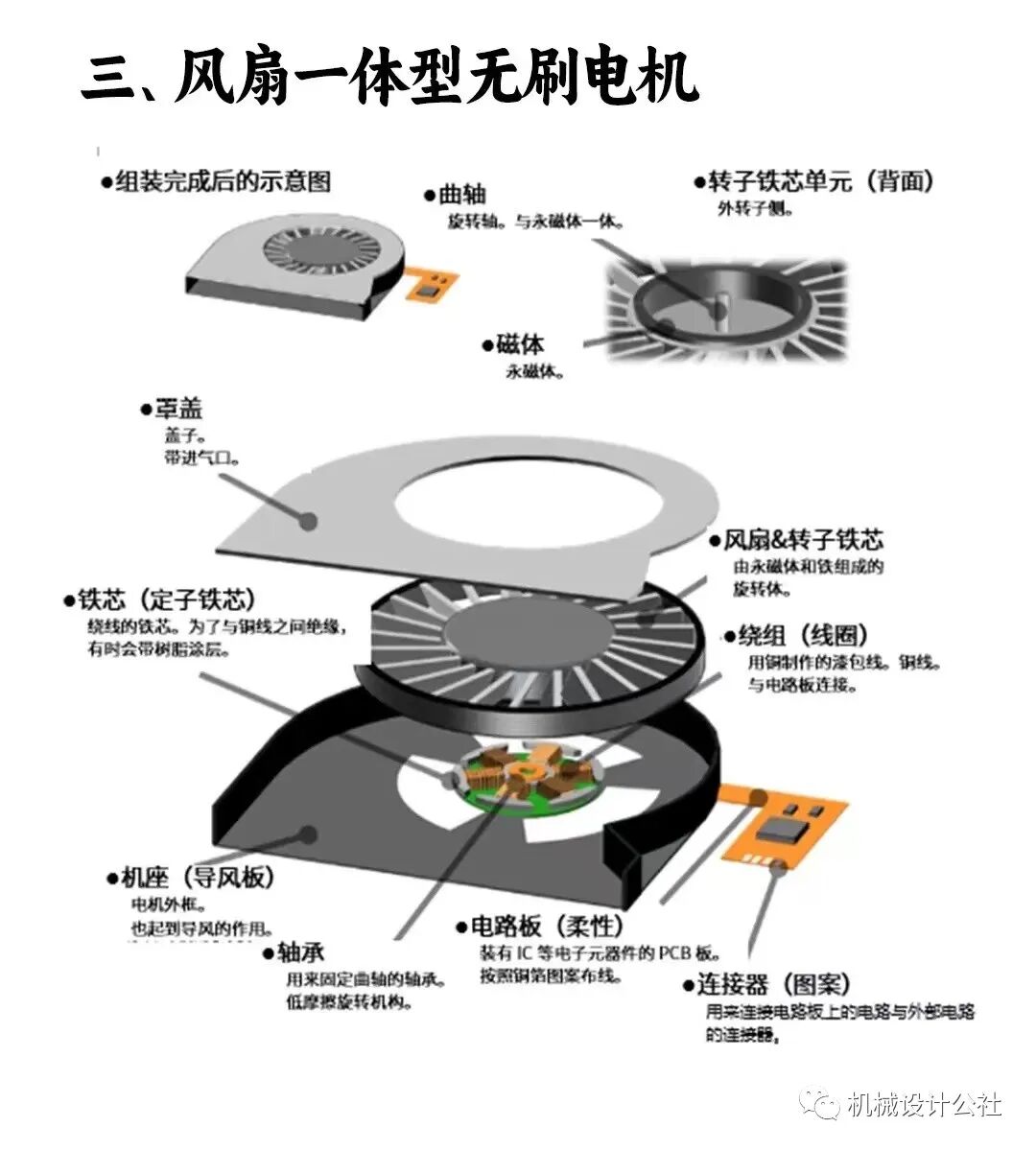

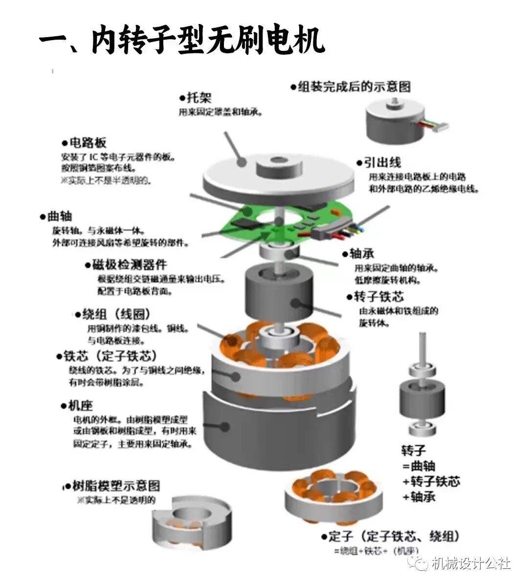

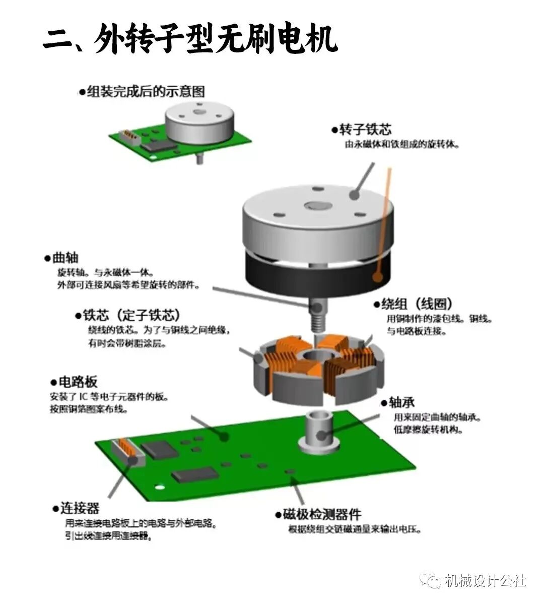

无刷电机结构

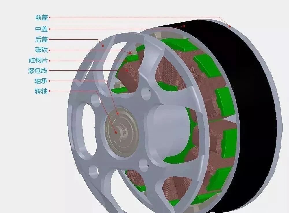

无刷电机的前盖、中壳、后盖主要是整体结构件,起到构建电机整体结构的作用。但是外转子无刷电机的外壳同时也是磁铁的磁路通路,所以外壳必须是导磁性的物质构成。内转子的外壳只是结构件,所以不限定材质。但是内转子电机比外转子电机多一个转子铁芯,这个转子铁芯的作用同样也是起到磁路通路的作用。
磁铁:是安装在转子上,是无刷电机的重要组成部分,无刷电机的绝大部分性能参数都与磁铁相关,包括功率、转速、扭矩等。
硅钢片:是有槽无刷电机的重要组成部分,当然,无槽无刷电机是没有硅钢片的,但是目前绝大多数的无刷电机都是有槽的。它在整个系统中的作用主要是降低磁阻、参与磁路运转。
转轴:是电机转子的直接受力部分,转轴的硬度必须能满足转子高速旋转的要求。
轴承:是电机运转顺畅的保证,轴承可以分为滑动轴承和滚动轴承,而滚动轴承又可以细分为深沟球轴承、滚针轴承和角接触轴承等十大类,而目前大多数的无刷电机都是采用深沟球轴承。
