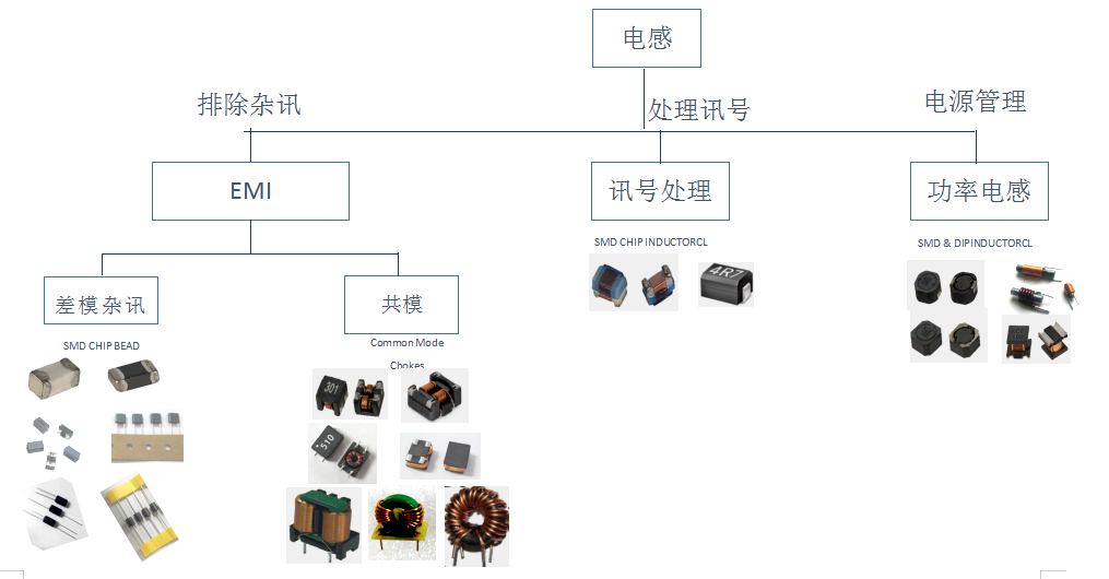

电感器——又称扼流器、电抗器、动态电抗器。与电容器、电阻器一起被称为三大被动元件,继电容器、电阻器之后迅速发展实现片式化的元件。

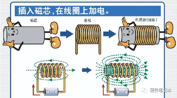

基本原理
自感现象:当流经导体本身的电流发生变化时会产生的电磁感应现象。用金属导线做成线圈,流经线圈的电流发生变化时,会产生很明显的电磁感应现象,线圈自感应反向电动势阻碍电流的变化,起到平稳电流的作用。具体地,如果电感器在没有电流通过的状态下,电路接通时它将试图阻碍电流流过它;如果电感器在有电流通过的状态下,电路断开时它将试图维持电流不变。
从能量角度看就是,电感器能把电能转储为磁能,把磁能释放为电能。同一电感器对不同变化频率的电流阻碍效果不一样,其总体规律是:通低频,阻高频。

那如何选择合适的电感呢?
主要根据电感的封装尺寸,以及电路设计需要的最小感值和额定工作电流等来确定所需要的合适的电感器。此外还需要综合考虑电感器的工作环境,参考工作频率、工作电压等参数。
