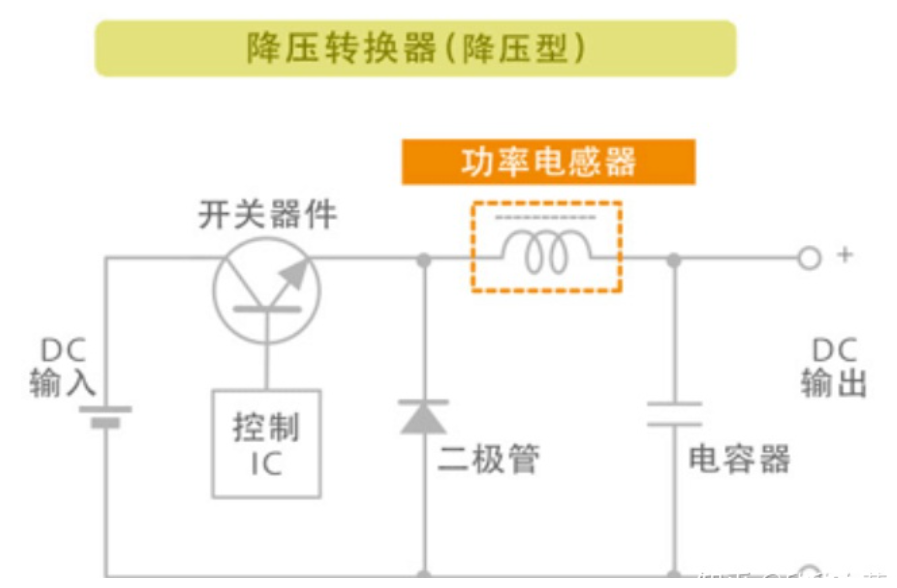

周期性电流经过电感线圈产生交变磁场,该电感线圈在交变磁场作用下产生振动而发出声音,这种周期频率如果是人耳听觉范围内,则会产生啸叫。
人耳的听觉频率范围是20~20KHz,DCDC的开关频率一般在100k~1MHz之间。

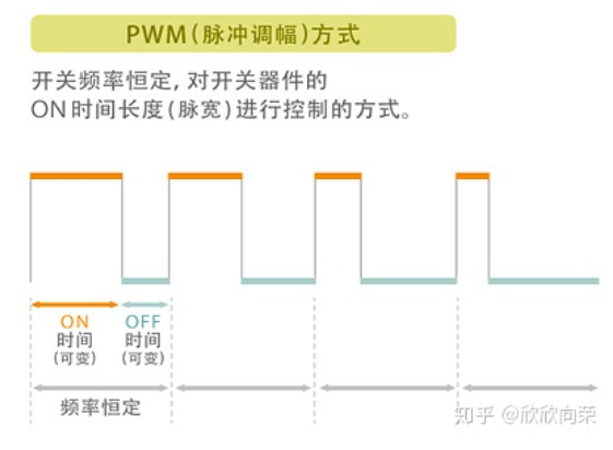

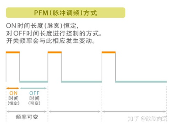

PWM方式特点在于普通工作中效率很高大于80%,但是待机等轻载模式下,由于开关损耗与频率成正比,所以效率会严重降低。为了改善该问题,在轻载情况下使用自动将PWM方式替换为PFM(脉冲调频)方式的DC-DC转换器。
PFM方式是配合负荷减轻,在固定ON时间的情况下,对开关频率进行控制的方式。降低频率可以实现能量转换高效化,但降低后的频率将会进入人耳可听的约20~20kHz的范围,此时功率电感器将会发生啸叫。

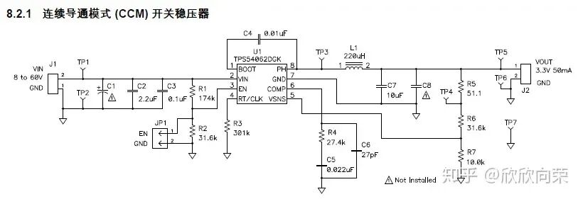

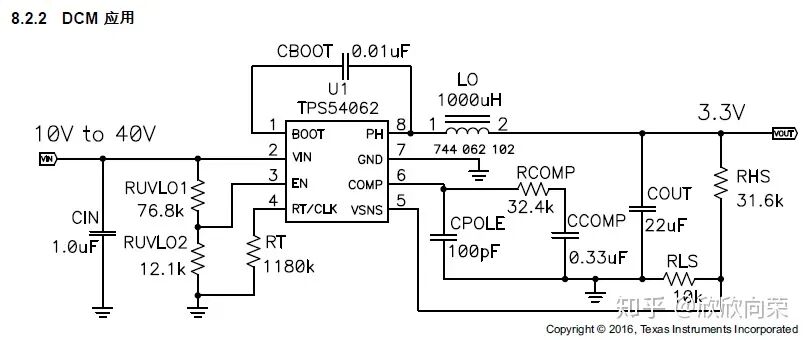

将之前DCM(低功耗)应用良好的电路,直接搭建在负载为30mA的电路中,出现4.7mH电感啸叫现象(示波器测试PWM发现出现周期性丢脉冲现象);
检查发现是DCDC两种电路(DCM和CCM)的LC值要求不一样,调整L电感为220uH、或者电容调整为100uF后啸叫消失。
低功耗应用
正常功耗应用
对比两种模式下,外围电路差别:
1)调制频率不一样,CCM较高,DCM较低;
2)LC值不一样,CCM较低,DCM较高;
3)补偿电路参数不一样;
经验:需要针对不同负载场景搭建不同电路,内部调制模式DCM(低功耗)和CCM(正常)的切换是依靠负载来定,不是外围电路决定的;
