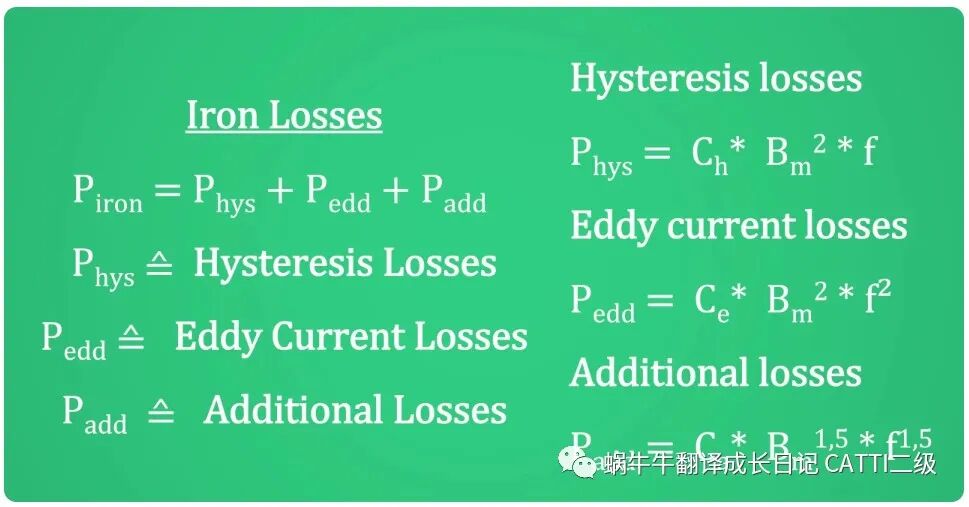

2. Iron Losses(铁损失)
铁损失可分为磁滞损失(hysteresis losses)、涡流损失(eddy current losses)和额外损失(additional losses)。铁损是按重量给出的,取决于频率(depend on the frequency)和最大磁通密度(the maximum flux density)。这意味着电机旋转得越快,铁损就越高(the faster the motor rotates, the higher the iron losses)。
电机设计得越小,留给磁通的空间就越小,磁通密度(flux density)就越高。
比例常数C(proportionality constants C)取决于材料和其制造。铁损主要发生在定子(stator)和转子(rotor)中,但涡流损失也可能发生在永磁(permanent magnets)。磁铁中的损失通常很小,但很关键,因为磁铁通常没有良好的耐温性(temperature resistance)。

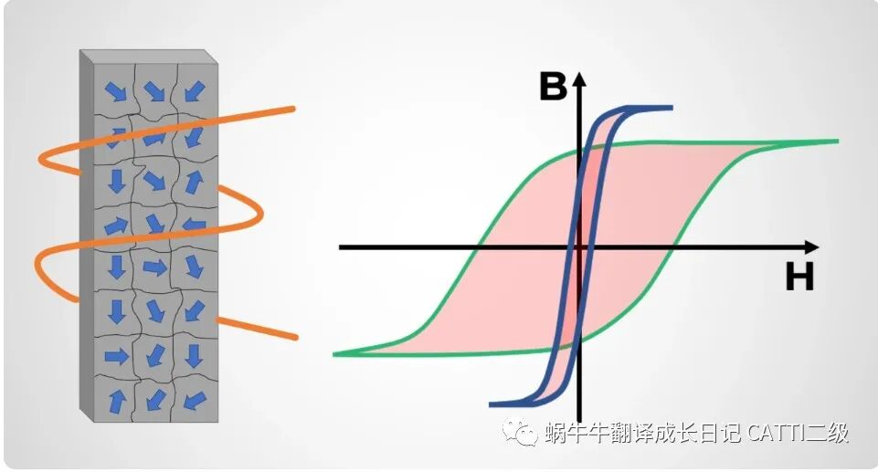

3. Hysteresis Losses磁滞损失
磁性材料被分为许多小磁畴(small domains),每个磁畴都有不同的磁向(magnetic orientation)。当磁畴的磁向发生变化时,就会发生损失。这些再磁化损失(remagnetization losses)被称为磁滞损失,因为材料在磁化过程中会通过磁滞现象。损失取决于材料在再磁化过程中通过的磁滞面积(the area of hysteresis the material passes through)。为了保持低损失,使用软磁材料(soft magnetic materials),如具有小磁滞曲线的电板(electrical sheets with a small hysteresis curve)。
