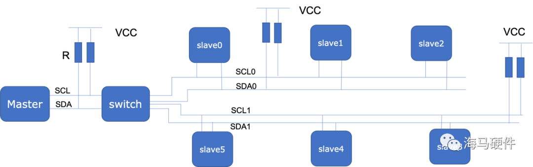

    在我们的各种硬件产品中,经常会用到IIC总线,IIC是一种两线接口(Inter-Integrated Circuit)。它是一种串行通信总线,使用多主从架构,是由飞利浦公司在1980年代初设计的,方便主板、嵌入式系统或手机与周边设备组件之间的通讯。由于使用简单,它被广泛用于微控制器与传感器阵列、显示器、EEPROM、IOT等设备之间的通信。

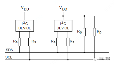

图1 IIC常用链路拓扑

    SDA和SCL都是双向线路,都通过一个电流源或上拉电阻连接到正的电源电压,连接到总线的接口数量主要受总电容限制(一般小于400pF),最大从机数理论上是127个;

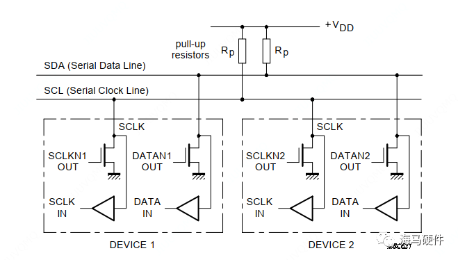

    由于SDA、SCL为漏极开路结构(OD),因此它们必须接有上拉电阻,阻值的大小可以是 1k8、 4k7 、10k等,当总线空闲时,两根线均为高电平;
图2 IIC总线内部OD门

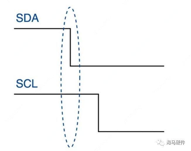

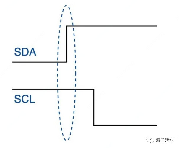

当主设备决定开始或结束通讯时,需要执行以下动作:
  • 当 SCL 是高电平时
  • SDA 线由高电平向低电平切换
  • 当 SCL 是高电平时
  • SDA 线由低电平向高电平切换
通信开始条件
通信停止条件
图3 通信开始/停止条件

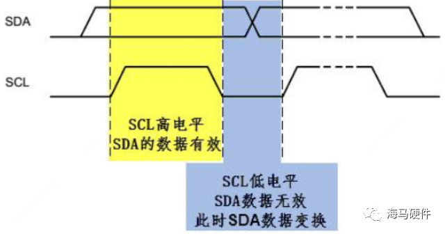

    IIC总线既不是上升沿采样也不是下降沿采样,而是高电平采样;IIC 使用 SDA 信号线来传输数据,使用 SCL 信号线进行数据同步;
    SDA在SCL的每个时钟周期传输一位数据。SCL为高电平的时候SDA表示的数据有效,即此时的 SDA 为高电平时表示数据“1”,为低电平时表示数据“0”。
    当 SCL为低电平时, SDA 的数据无效,一般在这个时候 SDA 进行电平切换,为下一次表示数据做好准备。
图3 数据有效性

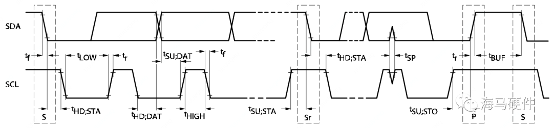

IIC总线的 F/S 模式器件的时序定义
    在测试IIC总线的时候时序测试尤为重要,也是IIC信号完整性测试的主要模块,很多情况下IIC通信问题都是时序不对导致的。IIC总线在快速模式和普通模式下的时序定义如下图;
图5 IIC总线在F/S模式时序定义
  • 重复起始条件的建立时间(tSU;SAT)
  • 起始条件的保持时间(tHD;SAT)
  • 数据保持时间(tHD;DAT)
  • 数据建立时间(tSU;DAT)
  • SDA和SCL信号的上升时间(tr)
  • SDA和SCL信号的下降时间(tf)
  • 停止条件的建立时间(tSU;STO)
  • 停止和启动条件之间的总线空闲时间(tBUF)
    测试信号时序时需要注意具体的波形卡点位置,卡点位置不对情况下会导致测出来的数据不是真正的实际数据;具体的卡点位置还要参考被测单板所使用的芯片规格书的要求,根据具体的datasheet要求来测试卡点,一般情况下这三种情况较多:【10%,90%】、【0.8V,2.0V】、【0.3VDD,0.7VDD】;

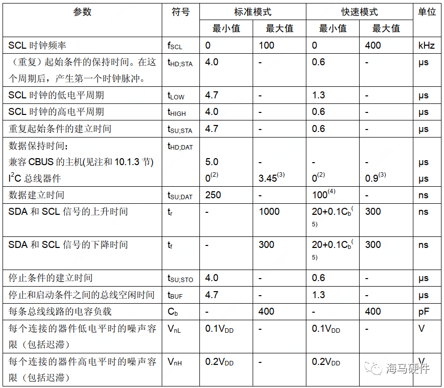

F/S模式 IIC总线器件SDA和SCL总线时序标准
    在标准模式和快速模式情况下,总线的时序标准是一致的,无论在哪种产品都要以如下标准来判定时序测试的通过与否。
图6 F/S模式IIC总线器件SDA和SCL总线时序标准

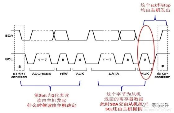

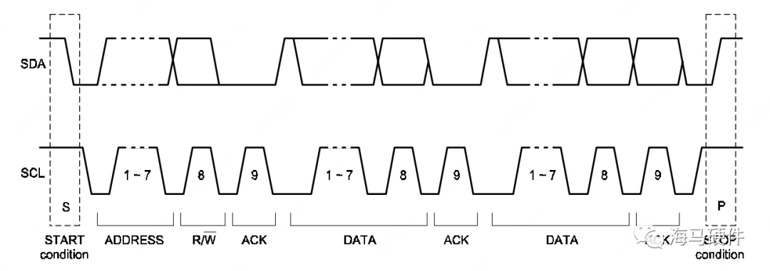

IIC总线的数据传输格式(7位寻址)
    IIC总线寻址方式分为7位寻址和10位寻址,因为目前我们硬件产品所用到的都是7位寻址方式,所以介绍一下7位寻址模式的数据传输格式。
图7. 7位寻址方式数据传输格式

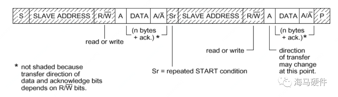

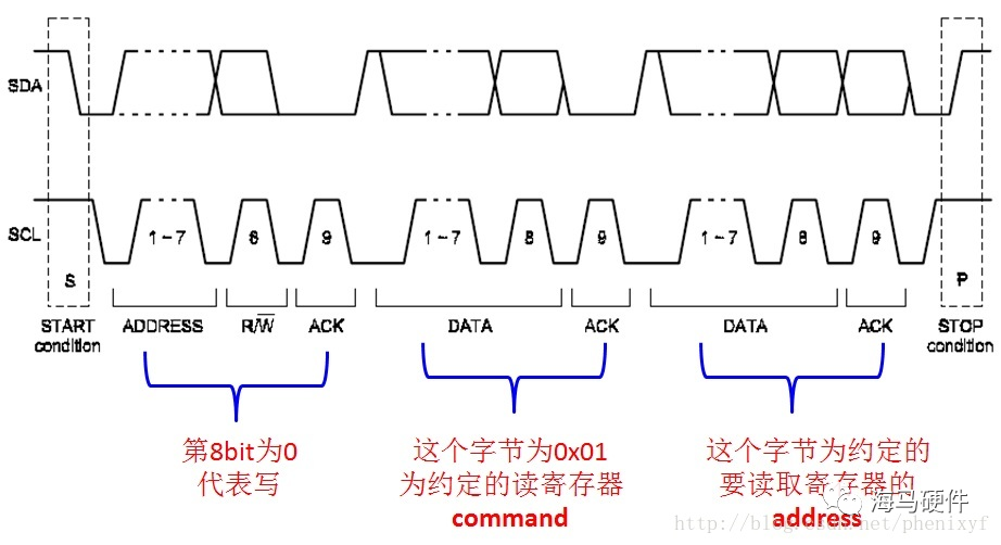

    如上图所示:在起始条件 S 后,主机发送了一个从机地址,这个地址共有 7 位;第8位是数据方向位 R/ W; 0 表示发送 (写), 1 表示请求数据 (读);第9位为应答位(ACK),应答位低电平有效;后面为数据传输,每一组数据对应一个应答位。
    如果主机仍希望在总线上通讯,可以产生重复起始条件 Sr(restart)和寻址另一个从机或寄存器,而不是首先产生一个停止条件,在这种传输中,一个数据串中可能既包括读也包括写的格式。
图8 带重复起始条件的7位寻址方式数据传输格式

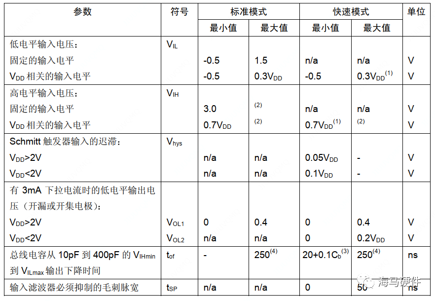

IIC总线器件SDA和SCL的I/O级的特性
1、使用非标准电源电压(不遵从IIC 总线系统电平规定)的器件必须将输入电平连接到有上拉电阻Rp 的 VDD 电压;
2、 最大的 VIH=VDDmax+0.5V;
图9 F/S 模式 IIC 总线器件 SDA 和 SCL  I/O 级的特性

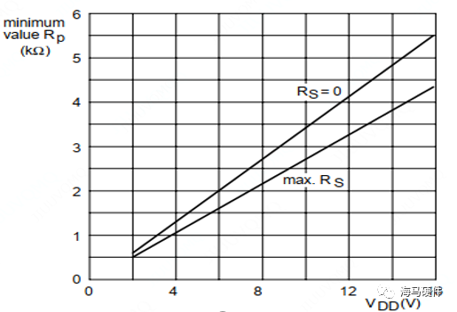

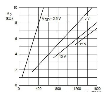

标准模式IIC总线器件电阻Rp和RS的最大和最小值
  1. 1.   电源电压限制了电阻 Rp 的最小值 ,因为输出级在 VOLmax=0.4V 时指定的最小下拉电流是 3mA ;
  2. 2.   低电平要求的 0.1VDD 噪声容限限制了 RS 的最大值;
  3. 3.   总线规定的上升时间及电容的存在限制了 Rp 的最大值 ;
  • Rp:总线的上拉电阻值;
  • Rs:总线的串阻值;
图10 IIC上拉和电源供电示意图
最小上拉电阻vs电压
串阻vs上拉电阻

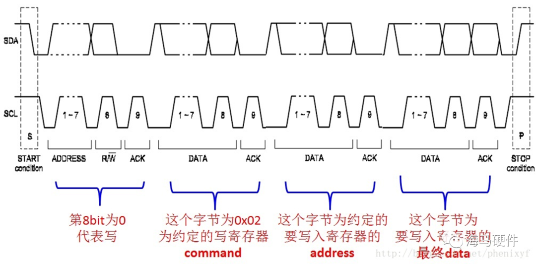

2.2  IIC总线固件工作过程
    在通信之初,主从机必须根据自己的要求约定好通信规则:command的定义和位置、address的位数和位置。
    以读写从机的寄存器数据为例:假设主机寄存器地址为8位、从机寄存器也为8位;约定读寄存器的command为0x01,写寄存器command为0x02;约定主机发起通信后,第一个slave address字节收到ack后,紧跟的一个字节为command,再下面一个字节为寄存器地址address
写(主往从设备写数据)
主机:发起通信,按约定依次写入command、要写入的从机寄存器地址address和要写入的数据data;
从机:分别提取command、address和data,根据command做出判断是读还是写,将data存入入与到接收的address对应的寄存器;
图13 主设备往从设备写数据格式

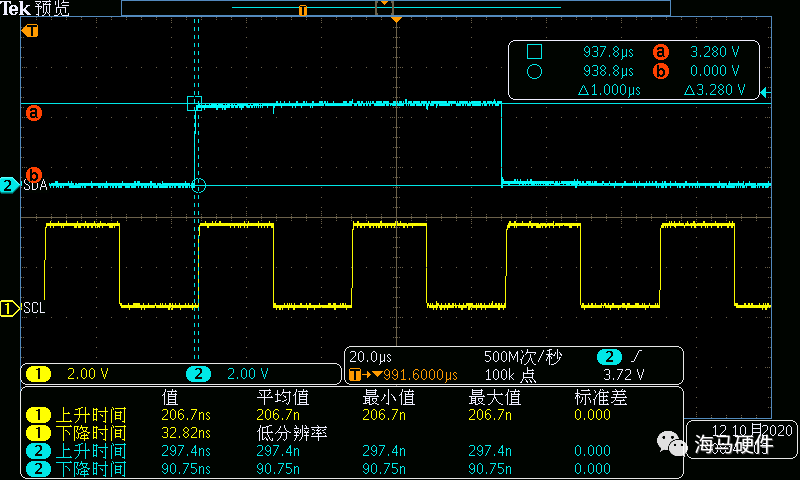

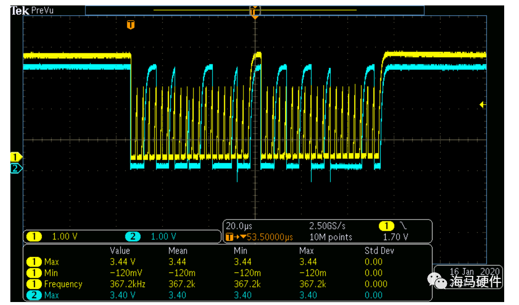

 波形畸变

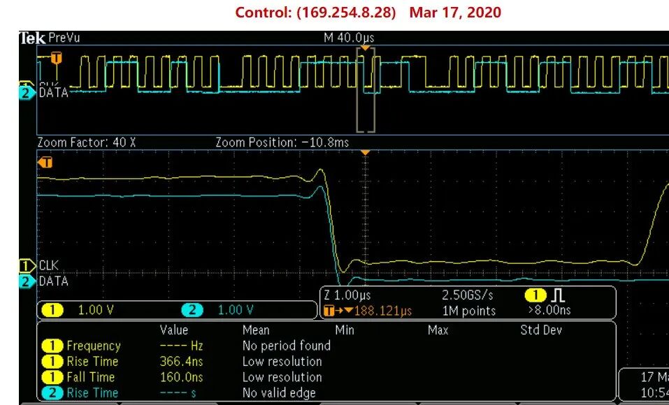

    White或Read时发现时钟信号畸变,测试时钟频率约为367kHz。
测试发现SCL波形畸变 整改后SCL波形正常
    原因分析:固件配置IIC传输速率错误,没有按照要求的速率配置,实际速率与IC和硬件电路的参数不匹配,导致波形畸变。

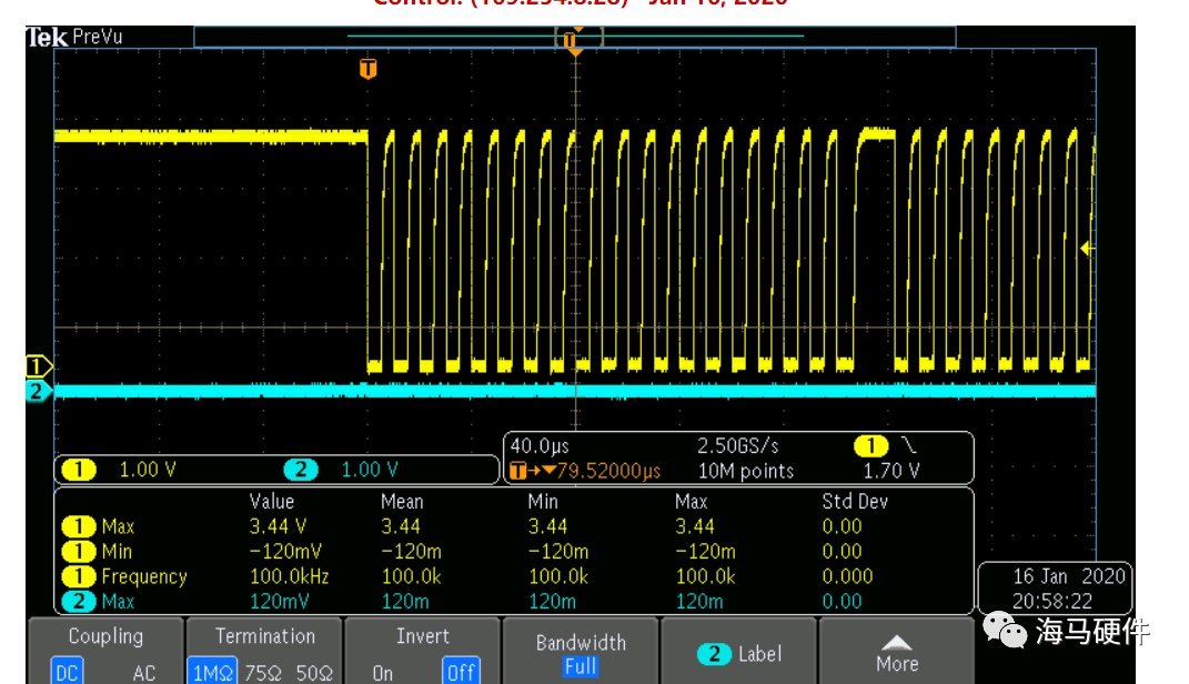

  •   时序问题

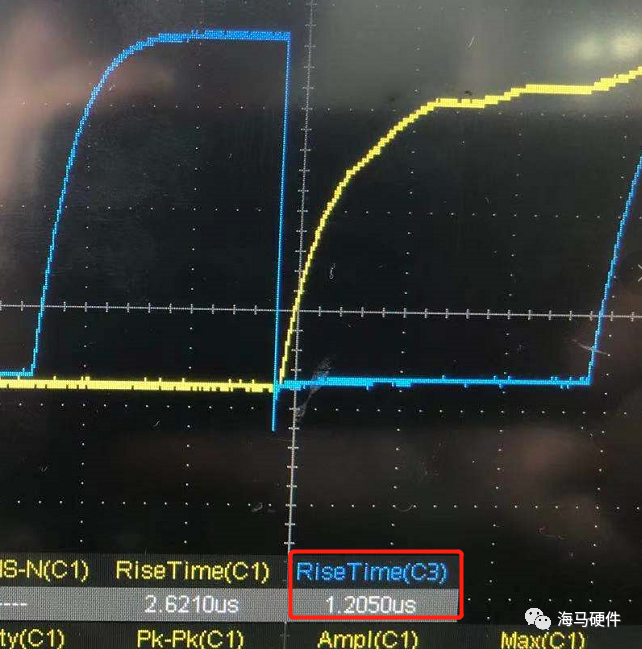

    MCU和从机之间IIC的SCL上升时间为1.2us,指标要求1us以下。
SCL的上升时间超标 整改后SCL上升时间正常
    原因分析:由于此链路的IIC总线的上拉电阻选用太大;导致了SCL的上升时间太大(上拉电阻太大还可能导致电平时间低于预期)。

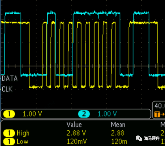

  •   时序问题

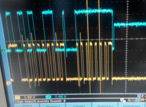

    数据保持时间不符合要求,数据超前时钟。
 时钟在SDA之外变化 整改后SCL在SDA内变化
    原因分析: slave芯片部分批次存在固有缺陷,使用旧批次芯片问问题解决。

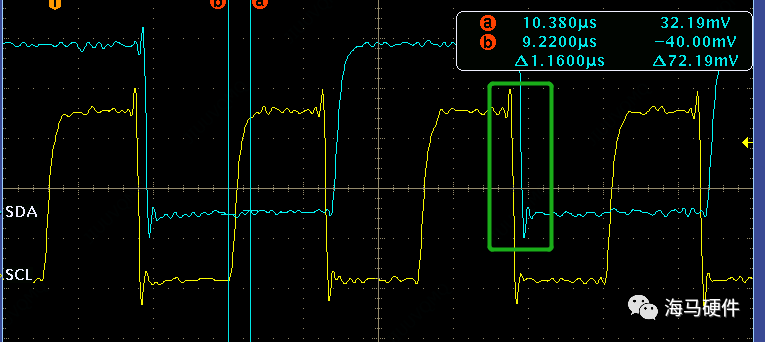

    测试发现IIC总线存在过冲现象,最大电压能达到4.1V;超过芯片能承受的最大3.6V和最小-0.3V电压。
SCL存在过冲现象 整改后SCL在标准内
原因分析:接收端信号震荡导致,存在一定的信号反射导致scl存在尖峰波形超过标准。(注意:探头接地线太长也会导致类似过冲现象)解决方案:接收端加一个22欧姆的电阻作为阻抗匹配,后效果明显改善;
