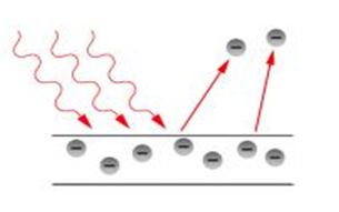

光电效应是指光照射在某些物质上时,物质的电子吸收光子的能量而发生了相应的电效应现象。根据光电效应现象的不同将光电效应分为三类:外光电效应、内光电效应及光生伏特效应。
(1 )在光线作用下能使电子溢出物体表面的现象称为外光电效应,如光电管、光电倍增管等;

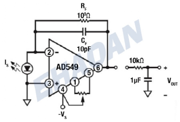

当光线照射在光电二极管上时,会产生一定的电流,而这个电流的大小取决于照射的光线强度。放大器对光电二极管产生的电流进行放大,从而可以得到一个可控制的电压输出。这个输出电压可以用来控制各种电子设备,从而实现自动控制光照强度。

光线传感器由光电探测器、放大器、比较电路、滤波电路和输出电路等组成。
1、光电探测器:由光电二极管、发光二极管、晶体管等构成,用于探测周围环境的光照强度,转换成电信号输出。
2、放大器:由放大器级联成多级,用于对光电信号进行放大,使其输出电压增大,以便提高信号的灵敏度。
3、比较电路:由比较器、阈值电压调节电路、滤波电路等构成,用于比较输入电压和设定的阈值电压,输出高低电平信号。
4、滤波电路:由滤波电路组成,用于过滤掉无关的高频信号,以便提高信号的稳定性。
5、输出电路:由反馈电路、振荡电路、脉冲电路等构成,用于根据比较电路的输出信号,输出高低电平信号,以控制外部设备的工作状态。

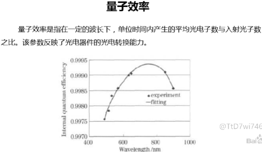

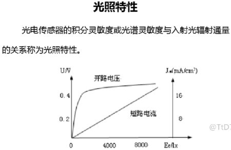

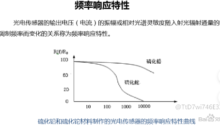

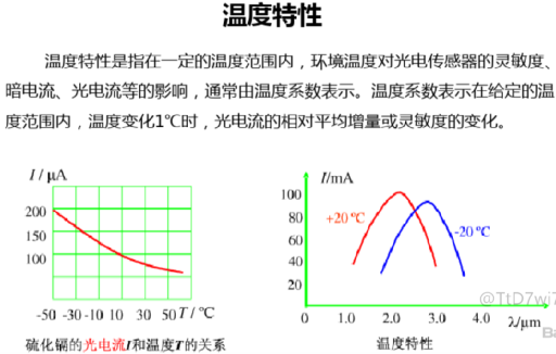

2.5光线传感器的特性与参数
光电传感器的基本特性包括输出电流与接收器两端电压之间的关系曲线、输出电流与发射器输入电流之间的关系曲线、输出电流随温度变化的关系曲线、脉冲响应特性曲线等。

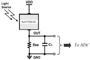

2.7.1电路设计

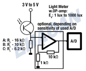

光电三极管/晶体管
光电二极管:
光敏电阻:
最简单的:
稍微复杂一点的:

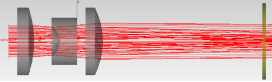

2.7.2光路设计
看小马的PPT写的是用TracePro进行光路仿真,进而指导机械结构设计?
