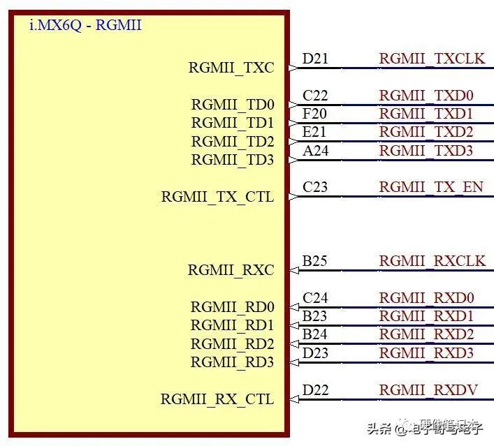

RGMII接口对应的数据线比较多,包括4个接收数据线、4个发送数据线、接收数据时钟、发送数据时钟等。
图1是单片机i.MX6Q对应的连接电路:
图1 单片机 i.MX6对应的网络接口

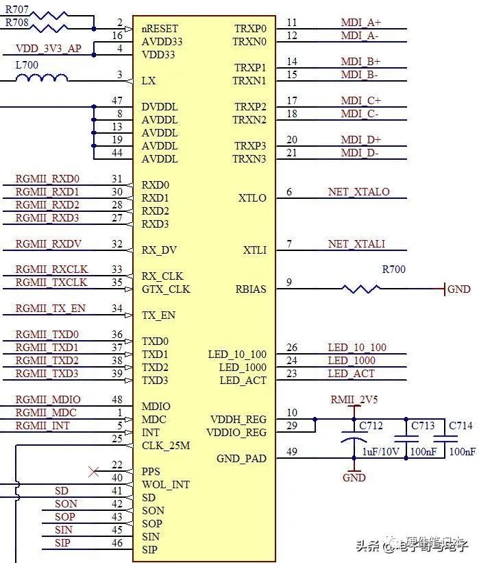

图2是PHY芯片AR8031原理图,AR8031是高通公司生产低功耗PHY芯片。
图2:PHY芯片AR8031的原理图

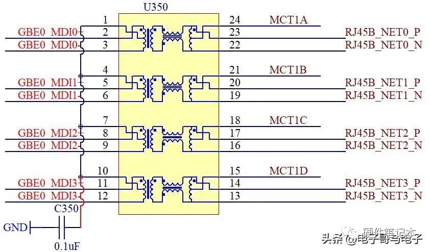

通过PHY芯片后,然后连接一个网路变压器,网络变压器的作用有,增大驱动能力,增强抗干扰能力,还有阻抗匹配和保护隔离的作用。
最后接RJ45网口。
图3 网络变压器的原理图

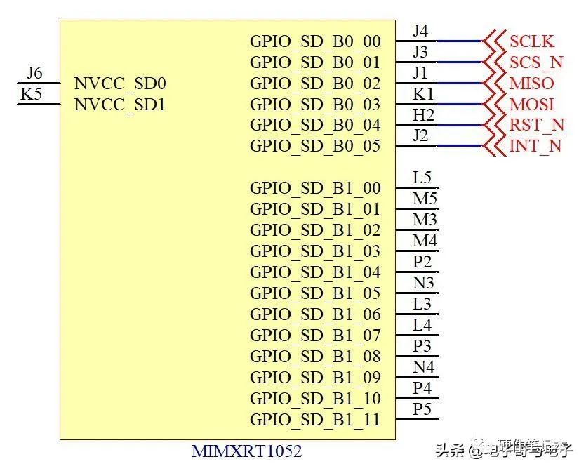

二、CPU(具有SPI接口),外加一个MAC和PHY一体芯片(集成TCP/IP协议)。两者通过SPI接口进行通信。最后加一个RJ45(集成网络变压器)。这种方案硬件电路简单,软件开发难度也不大。
图5是恩智浦公司的i.MX RT系列跨界MCU,这款单片机优点是成本低,功能强大。缺点也很明显,没有内嵌flash,下载程序程序需要外挂flash。
图5单片机MIMXRT1052 SPI接口原理图

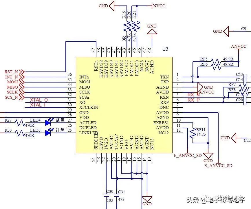

图6是W5500电路图,这款以太网芯片是微知纳特公司生产的,芯片内部集成TCP/IP协议栈。
图6 W5500原理图

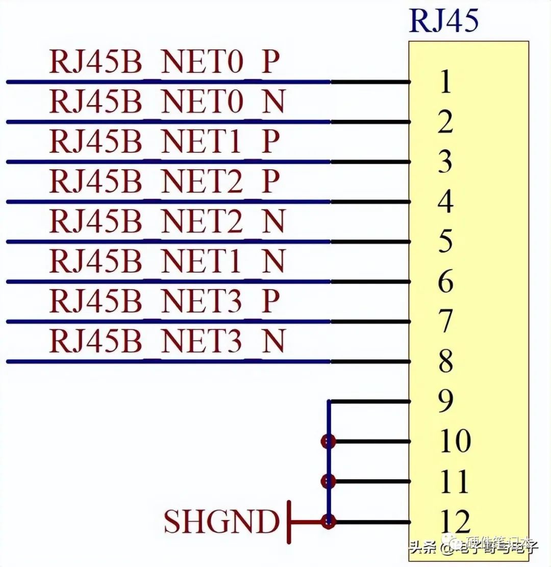

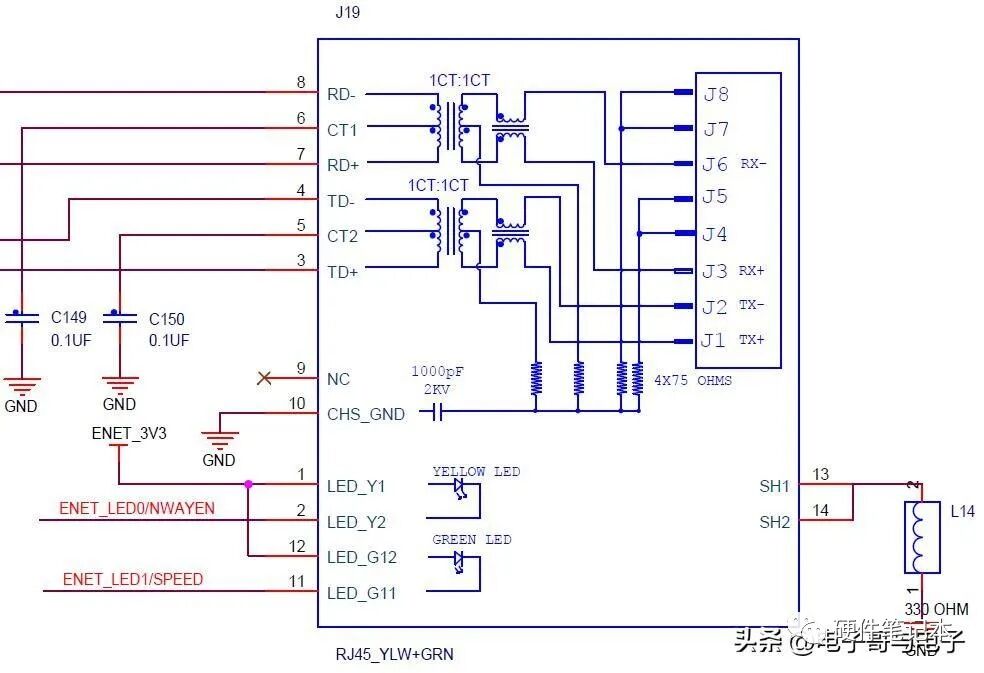

图7 是RJ45电路图,带有2个指示灯,内部嵌有网络变压器。
图7 RJ45的电路图
