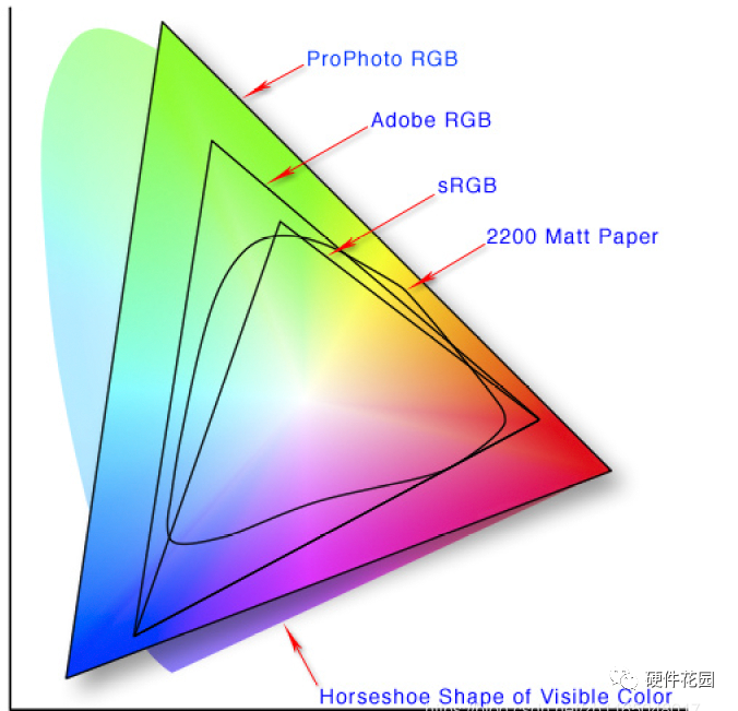

色彩是人眼对于不同频率的光线的不同感受。色彩既是客观存在的,但又是主观感知的,所以不同人对色彩的感知会存在差异。
为了规范色彩的表述,引入了色彩空间一词。
“色彩空间”源于西方的“Color Space”,又称作“色域”,色彩学中,人们建立了多种色彩模型,以一维、二维、三维甚至四维空间坐标来表示某一色彩,这种坐标系统所能定义的色彩范围即色彩空间。我们经常用到的色彩空间主要有RGB、CMYK、Lab等。
色彩空间
色彩模型是描述使用一组值(通常使用三个、四个值或者颜色成分)表示颜色方法的抽象数学模型。例如三原色光模式(RGB) 印刷四分色模式(CMYK) 都是色彩模型。
不同的色彩模型的差异和优劣不在本文讨论范围之内。本文主要讨论YUVRGB两种色彩模型的相关知识。

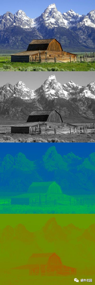

YUV同样使用三个分量来存储数据,他们分别是
Y:用于表示 明亮度(Luminance或Luma);
U:用于表示色度(Chrominance或Chroma);
V:用于表示色度(Chrominance或Chroma);
Y其实就是我们常说的灰度值,是图片的总体轮廓,而U和V则用于描述色彩颜色和颜色饱和度。
YUV图像,从上到下依次为原图、亮度Y、色度U、色度V。
一张色彩艳丽的图片如果存储成YUV格式的话,Y就是这张图的黑白照、UV就是涂上颜色。
YUV彩色图像
YUV黑白图像

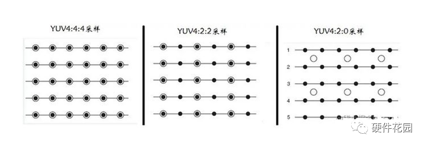

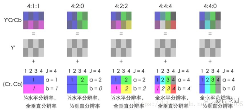

3.2 YUV色度抽样方式
常见的YUV图像色度抽样方式有如下三种:YUV 444、YUV 422、YUV 420。
不同类型之间的主要区别是使用了不同的方式进行U、V分量的采样。
YUV采样方式
如上图所示,其中实心黑点表示像素点的Y分量,空心圆圈表示采用该像素点的UV分量。
可见:
YUV 444:每个Y分量分别对应一个U分量和一个V分量
YUV 422:每两个Y分量共用一个U分量和一个V分量
YUV 420:每四个Y分量共用一个U分量和一个V分量
YUV色度抽样方式
YUV444和RGB颜色模型的图像大小是一样的,并没有节省存储空间。当RGB图像转换为YUV图像时,也是先转换为YUV444采样方式的图像。
YUV42和RGB颜色模型图像大小相比,节省了三分之一的存储空间,在传输时占用的带宽也会随之减少。
YUV420采样方式,Y平面的信息完全保留,而UV这两个色度平面的信息交错保留,并且精度只有Y平面的一半,最终图像、视频的体积也就少了很多,而画质损失实际是被控制在一个合理的范围内。
由此,可得出对于一张1280*720大小的图片,采用YUV420采样比YUV 422、YUV444、RGB采样的图像节省的空间最大,所以现在最常见的就是YUV420采样方式。

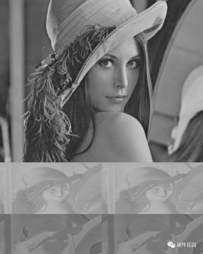

接下来,以图像处理课程里面经常会出现的一张图片,作为示例,演示YUV与RGB之间的转换。

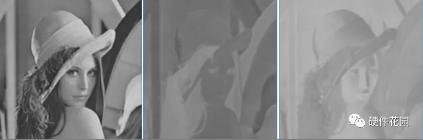

1. 从YUV420P图像中提取Y、U、V分量
YUV420P图像
从左往右依次为Y、U、V分量
  1. 2. 将YUV420P图像转换为RGBA8888图像
YUV 图像
YUV转换为RGBA8888
