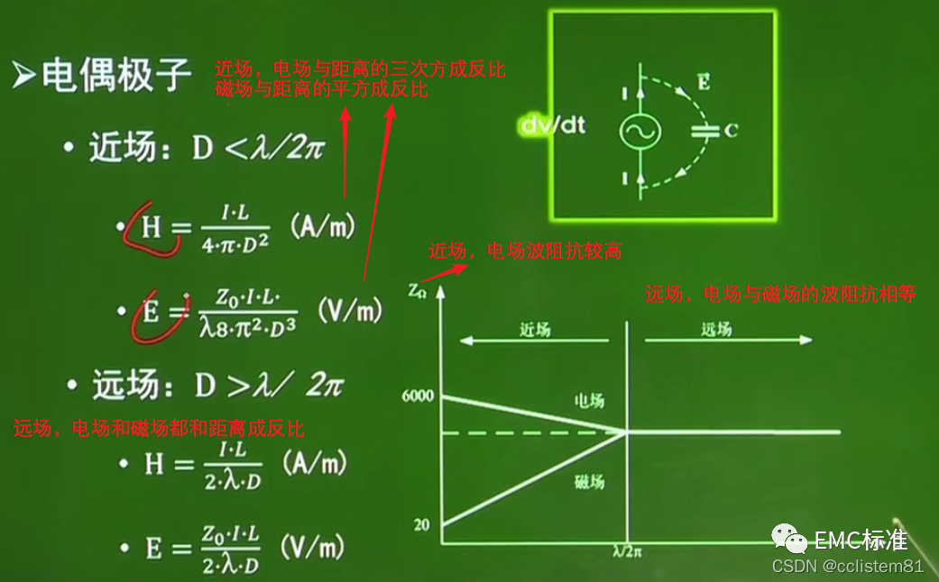

        近场又称感应场。近场的性质与骚扰源的性质密切相关。
1、如果骚扰源是高电压,小电流的源,则近场只要是电场。如下图所示偶极子天线模型,天线两极间有一定电压但电流较小,主要是空间的位移电流。则在偶极子天线附近,电场大于磁场。

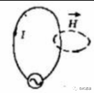

2、如果骚扰源是低电压大电流的源,则近场主要是磁场。如下图所示的环形天线模型。则天线周围的磁场大于电场。
    实际中,PCB走线的环路,进出EUT的电缆正负极之间的差模电流回路,都是环形天线,都会向外辐射信号,同时也容易接收其它设备发出的干扰信号。
3、我们常用波阻抗来描述电场和磁场的关系
Z0 = E / H
则,对于上面所说的偶极子天线,其E大于H,则Z0较大,所以电场源又称高阻抗场源;对于上面所说的环形天线,其H大于E,则Z0较小,所以磁场源又称低阻抗场源。
4、无论场源是电场源还是磁场源,当离场源的距离大于λ/2π以后,都变成了远场,又称辐射场。这时电场和磁场方向垂直并且都和传播方向垂直,称为平面波。
     这时电场和磁场比值为固定值,波阻抗Z0 = 120*π 为377Ω,电场和磁场都以 1/r (r为距离) 的速率随距离减小。

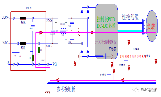

五、开关电源中的电场与磁场
 1、上图可看出开关电源输入/输出电缆对地产生的共模电流会产生磁场,即电缆可看成一根天线。
2、开关电源内部的高DV/DT的点,也会通过对壳寄生电容产生位移电流,类似偶极子天线。
3、开关电源内部的高DI/DT环路,可看出环形天线。
