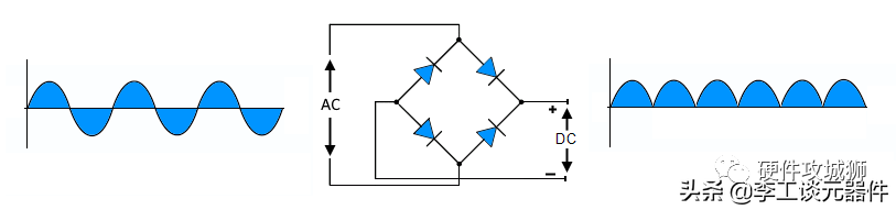

2、桥式全波整流电路
全波整流电路交流信号的全波转换成直流信号。它由四个特定配置的二极管组成,称为桥式整流器。
桥式全波整流电路

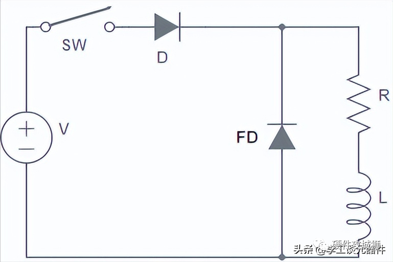

二极管续流电路
续流二极管基本上是一个连接在感性负载端子上的二极管,以防止在开关两端产生高压。
当电感电路关闭时,续流二极管为电感衰减电流的流动提供短路路径,从而消耗电感中存储的能量。
续流或反激二极管的主要目的是通过提供短路路径来释放电感中存储的能量,否则电路电流的突然衰减将在开关触点和二极管上产生高电压。
当开关 S 闭合时,通过电路的稳态电流 I 为 (V/R),因此电感中存储的能量为 (LI 2 )/2。当此开关 S 打开时,电流会突然从稳定值 I = (V/R) 衰减到零。
由于电流的这种突然衰减,等于 L(di/dt)的高反向电压(根据楞次定律)将出现在电感端子上,因此会出现在二极管和开关上,这将导致开关触点产生火花。
如果这个反向电压超过二极管的峰值反向电压,那么它可能会损坏。为了避免这种情况发生,一个称为续流或反激二极管的二极管连接在电感负载 RL 上,如下图所示。
二极管续流电路
