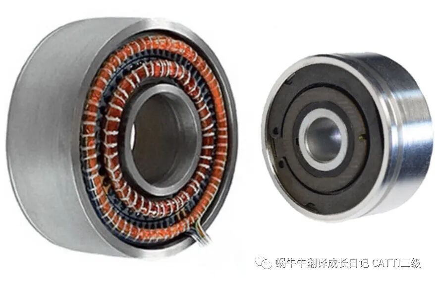

1.1基于旋转变压器的传感器Resolver-Based Sensors
转转变压器是旋转机电装置(rotary electromechanical devices,可以提供高分辨率high-resolution)的位置和速度反馈。采用磁性转子magnetic rotor和定子stator来检测旋转角度,并将其转换成模拟信号analog signal特点是高精度high accuracy、耐用durability和对极端环境(如高温和振动)的抵抗力resistance to extreme environments

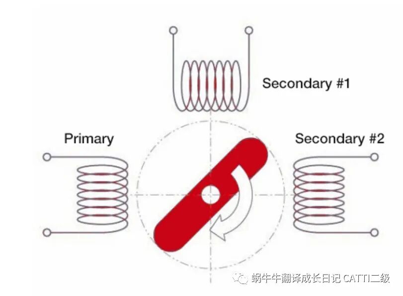

旋转变压器是一种特殊的旋转变压器(rotary transformer),由一个圆柱形的转子和定子(cylindrical rotor and stator)组成。转子和定子都是用多槽叠片(multi-slot laminations)和两套绕组(two sets of windings)制造。绕组通常是以恒定(constant)或可变(variable)螺距可变匝数的方式(pitch-variable turn pattern)分布在槽形层叠片(slotted lamination)中。两种情况下,绕组的分布都是正弦波模式(sinusoidal pattern)。

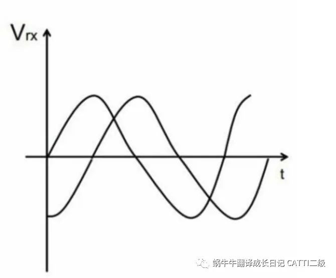

单速旋转变压器(a single speed resolver)的绕组在一次机械旋转中产生一条完整的正弦曲线(Sine curve)和余弦曲线(Cosine curve),而多速旋转变压器的绕组在一次机械旋转中产生多条正弦和余弦曲线(multiple Sine and Cosine curves)。
速提供绝对反馈(absolute feedback),多速提供更好的精度(better accuracy)。可用的速度数量(number of speeds)受限于旋转变压器的尺寸(size of the resolver)。两组绕组在叠片中的相互位置成90度(positioned at 90 degrees to each other)。它们被称为正弦和余弦绕组(Sine and Cosine windings)。

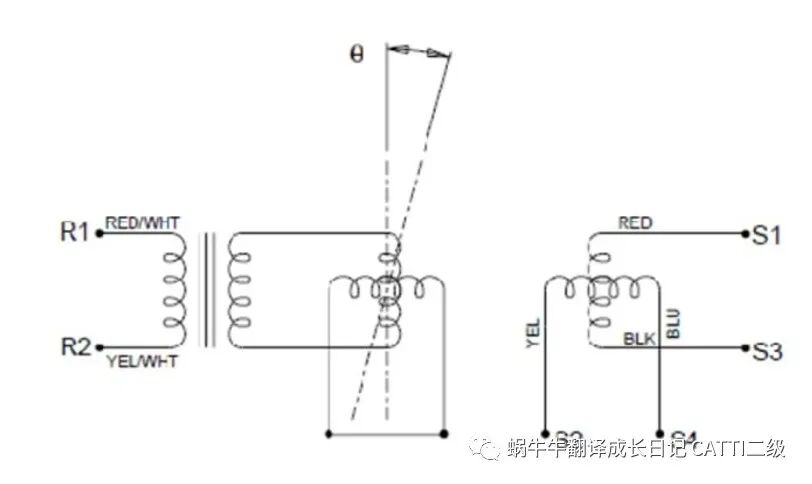

典型的旋转变压器有三个绕组  一个初级绕组(primary winding)和两个次级绕组(secondary windings)。初级绕组作为交流驱动信号的输入,而每个次级绕组则作为拾取(pick up)或接收绕组(receive windings)。在上图中,转子由钢或铁等材料制成,相对于绕组排列,因此将根据其旋转角度将不同的能量耦合到次级绕组。
