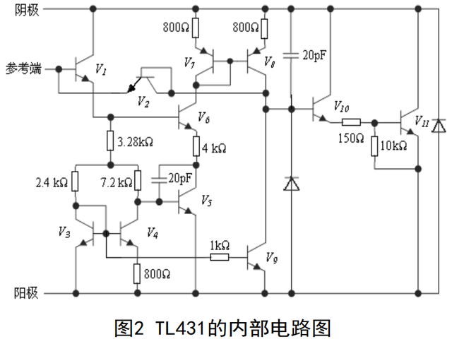

由内部电路图图2可以看出,它由多极放大电路、偏置电路、补偿和保护电路组成,其中晶体管V1构成输入极,V3、V4、V5构成稳压基准,V7和V8组成的镜像恒流源与V6、V9构成差分放大器作中间级,V10、V11形成复合管,构成输出,其它一些电阻、电容、二级管分别起偏置、补偿和保护作用,在原理上它是一个单端输入、单端输出直流放大器。

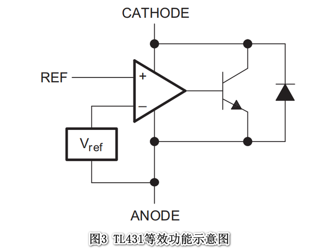

如其等效功能示意图如图3所示,由一个2.5V的精密基准电压源、一个电压比较器和一输出开关管等组成,参考端的输出电压与精密基准电压源Vref相比较,当参考端电压超过2.5V时,TL431立即导通。

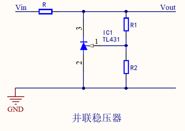

1、并联稳压器
这是431用得最多的电路,输出电压Vout=(1+R1/R2)Vref。选择不同的R1和R2的值可以得到从2.5V到36V范围内的任意电压输出,特别地,当R1=R2时,VO=5V。由于参考极输入用的是射极跟随器,因此具有很高的输入阻抗,而输入电流很小。
对于此电路,基本分析步骤为:
1)确定稳压电压
2)确定负载最大电流
3)根据输入电压Vin、稳压电压,限流电阻R确认TL431的工作电流(1mA~100mA)
4)算出限流电阻R的功率,P=(Vin-Vout)*(Vin-Vout)/R,选择合适的电阻R
例如输入电压12V,输出电压为3.3V,根据TL431的Ref引脚只需要uA级的电流就看实现稳压,因此R1和R2可选择K级电阻,K1这里选择15K,那么K2为47K,输出电压3.297V;
负载电流Iout假设是30mA,流过TL431的电流IKA可以按照最小值1mA计算,那么输入电流Iin=Iout+IKA=31mA,那么电流电阻R≤(Vin-Vout)/Iin≈280Ω,可以取220欧姆,此时电阻功率P≈344mW,电阻可取3/4W的2010封装贴片电阻。注意TL431的耗散功率,一般是350mW左右,即PD≥Iout*Vout。此种稳压器功率较小,一般只用作基准电源,适合于宽输入电压或存在大的输入电压瞬变场合。

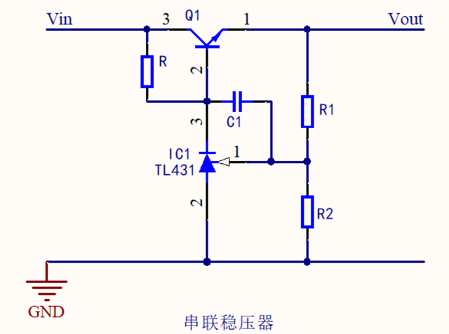

2、串联稳压器
串联稳压器可以说是并联稳压器的扩充,但是电流可以输出很大(如果用大电流的复合管),但是输出电压公式一样的,Vout=(1+R1/R2)Vref,注意输出最小值Vout(min)=Vref+Vbe。
R为TL431提供工作电流同时也为晶体管Q提供基极电流,C1起到补偿作用,TL431耗散功率PD=Vout*(Iout/β),其中β为晶体管放大倍数。这种基准电源适合于负载电流变化,电源电流和负载电流同时减小或者需要对基准源进行休眠或关断的场合。

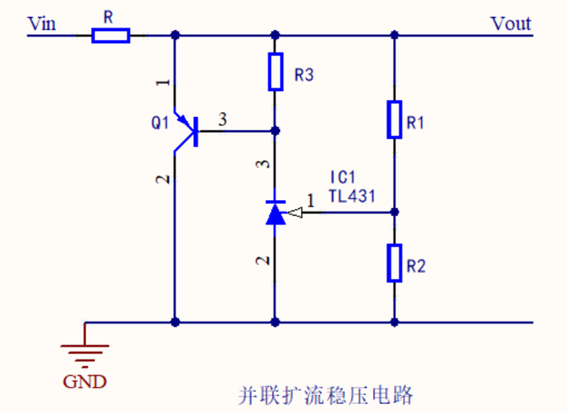

3、并联扩流稳压电路
并联扩流稳压电路是在基本的并联稳压电路基础上修改而来,通过增加三极管,三极管的发射极连接到输出电压端,利用三极管的放大状态,使其具有扩流作用。

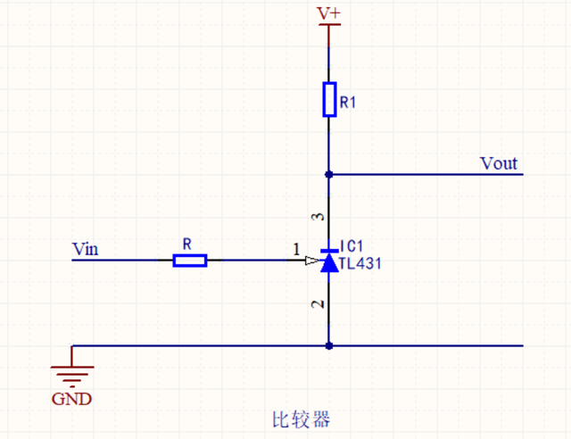

4、比较器
利用EL431的基准电压Vref可以设计带温补电压基准的单电源比较器,其中Vth=Vref,当Vin<Vref时,Vout>0;当Vin>Vref时,Vout≌2V。

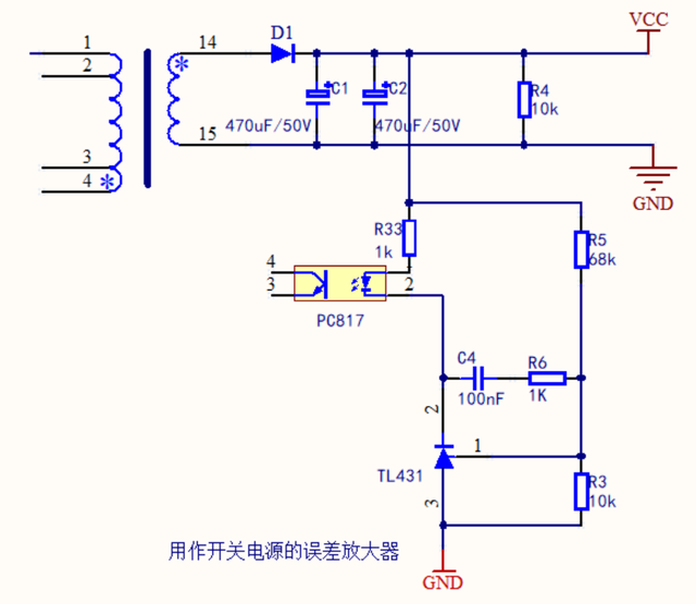

6、用作开关电源误差放大器
在开关电源当中我们经常看见这样的反馈电路,以TL431构成误差放大器,以光耦进行原副边隔离的电路结构。R3和R5决定输出电压大小,C4和R6构成补偿网络。当输出电压有变化,最终导致光耦输入端二极管电流变化,从而控制电源芯片开关管通断频率,使输出电压保持不变。
