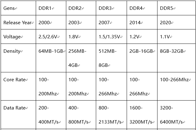

DDR SDRAM最早是由三星公司于1996年提出。从最早的128Mbps的DDR发展到了当今的6400Mbps的DDR5,每一代DDR的数据速率都翻倍增长。两代内存之间的过渡时间大概只需要两年。到2023年,DDR5 内存的市场份额将高于DDR4的情况,到2026年,DDR4份额应降至5%以下。
图:历代DDR对比

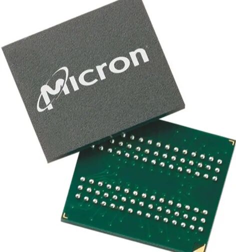

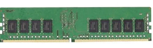

目前DDR主要应用于服务器和PC端,主要以DMMI条和DDR颗粒的形态(如下图)。DDR内存的发展趋势是速率更高,封装更密,工作电压更低。
图:DMMI内存条
图:DDR颗粒

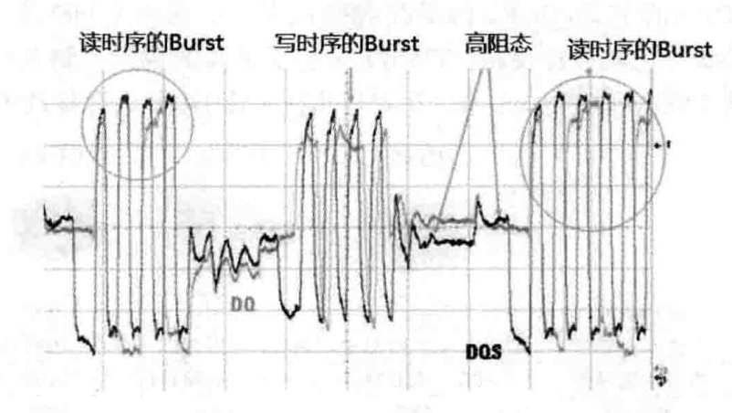

如下图所示,在DDR总线中,读时序、写时序、高阻态是同时存在的,对于测试来说,如果没有软件的辅助,就需要人为的来捕获不同位置的波形,并判读每组burst是读操作还是写操作,在根据不同的读写规范进行参数的测试,这使得效率很低。
图:DDR总线操作时序
读写时序不一致另外造成的问题就是眼图的测量,读虽然DDR的规范并没有要求进行眼图测试,但是很多时候眼图测试是一种快速、直观衡量信号质量的方法。对于 DDR的信号来说,进行眼图测量也有一定的困难。因此如果直接用 DQS 触发对 DQ累积进行眼图测量的话,会得到读写、高阻叠加在一起的杂乱的眼图。因此很难对信号质量进行评估。要进行信号的评估,首先要能把读写信号分离出来。

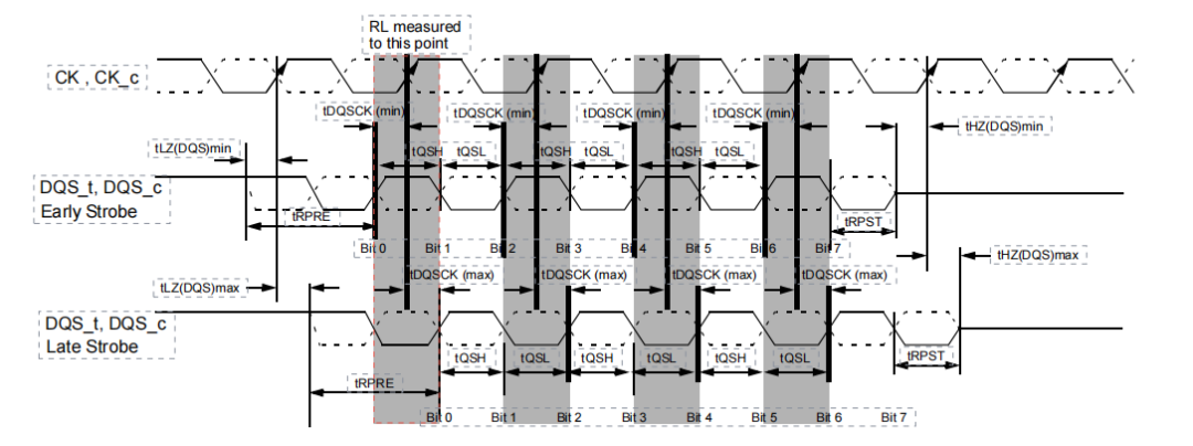

图:read operation 时序

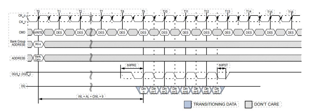

图:write operation时序

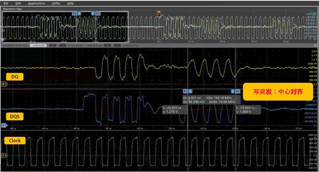

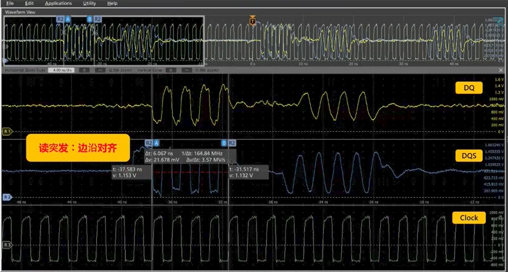

方法4:DQ/DQS phase alignment
基于读操作和写操作的DQ/DQS相位对齐关系的不同。读操作为边沿对齐,写操作为中心对齐,这种使用的最普遍。
图:DDR读突发
图:DDR写突发

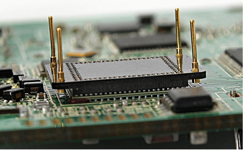

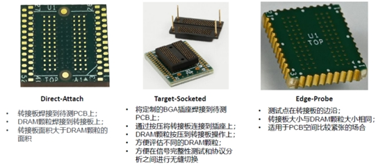

如果PCB密度太高或者采用双面贴装的PCB,通常采用专用的BGA探头-Interposer. interposer焊接在DDR内存颗粒和PCB板中间,并把信号引出。
图:常见的几种interposer
当然interposer也会出出现信号分叉的问题,为了解决信号质量的问题就需要对相应的分叉进行信号匹配,由于interposer是夹在内存颗粒和PCB之间,没有合适的位置可以放置匹配电路需要的电阻、电容等。因此可以在interposer上使用埋阻技术,将匹配电阻通过特殊的处理隐藏在interposer内部。
