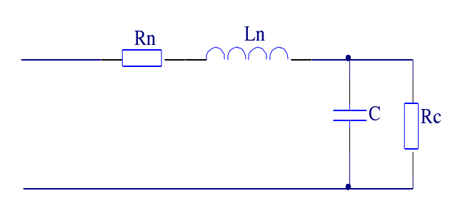

要说普通的电解电容,我们用的最多的莫过于铝电解电容了,这种电容容量大且易发生漏电,适合作为滤波用,但是这种电容内阻大,如下图是电容等效电路图,其中:Rc是漏电阻,Ln是寄生电感,Rn是其他原因引起的损耗电阻。
电容等效电路图
铝电解电容在频率高于一定条件时候机会发生谐振,在这之前呈现容性,超过这个频率就会呈现感性,因此在我们实际电路,如果频率不高的话,一般是工作频率小于电容自身谐振频率的1/10,这时候我们可以忽略电容的寄生效应对电路的影响。

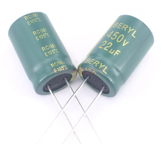

高频电解电容是相对于普通的电解电容来说,顾名思义这种电容适合于高频场合,高频电容容量一般不能做到与普通的电解容量那么大,高频电容适合于在频率较高的电路,例如开关电源的滤波,在开关电源中的输出滤波电解电容器,其输出电压频率高达数十kHz,甚至数十MHz,对于普通电解电容,在这个频率下早就呈现感性,但是高频电容却能起到很好的滤波作用。
