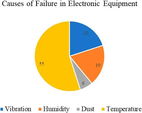

图 1。电子设备故障的原因(Khattak 和 Ali,2019 年)。
本评论文章总结了在散热设计及其优化方面进行的研究工作。本文详细讨论了不同的传热增强技术,然后是翅片设计中选择的方法、几何修改和使用的不同翅片配置及其优点和局限性。有关翅片几何形状设计和优化的实验的一些重要发现和结果已在相应章节中进行了总结。

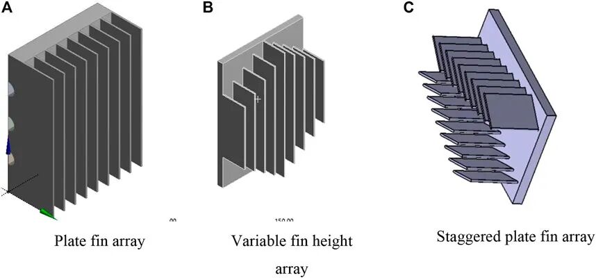

研究人员正在为特定应用寻找最有效的翅片几何形状。各种翅片几何形状和布置对于应用来说可能是有效的。翅片可以是针式或板式,也可以有圆形、矩形、梯形或水翼形等不同形状( Hu et al., 2015 )—( Alam and Kim, 2017 ), ( Keshavarz et al., 2019 ) . 选择这些翅片的排列方式以实现最大的传热效率是研究人员的另一项重要任务。下面给出的图 2中显示了一些几何形状和翅片排列。
图 2
图 2。翅片几何形状的不同排列。(A)板鳍阵列。(B)可变翅片高度阵列。(C)交错板鳍阵列。

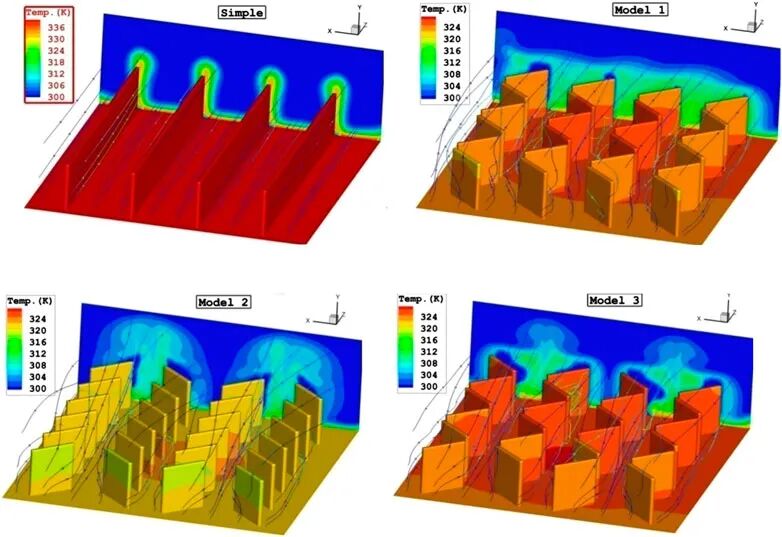

Mokhtari 等人 (2017)提出了一项研究,其中开发了具有不同引脚几何形状的模型来分析热耗散和流体流动特性。在这里,分析了四种几何形状,如图3所示。这些模型很简单,以相同模式倾斜,以 V 模式倾斜和以交替模式倾斜。
图 3
图 3。(A)上的流量和温度分布简单;(B)模式一;(C)模式二;(D)模型 3 ( Park et al., 2015 )。
分析发现,与简单的翅片布置相比,倾斜翅片布置的传热性能得到显着改善。从图 3中可以明显看出,具有 V 型布置或模型二的倾斜翅片在提高层流和湍流的传热率方面是最有效的几何形状。图 4显示了具有有限热通量的翅片模型的温度分布。可以看出,模型二和模型三在冷却方面非常有效。该文章还讨论了当根据热通量源在底板上的位置优化翅片布置时增强冷却区的存在。

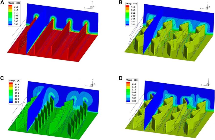

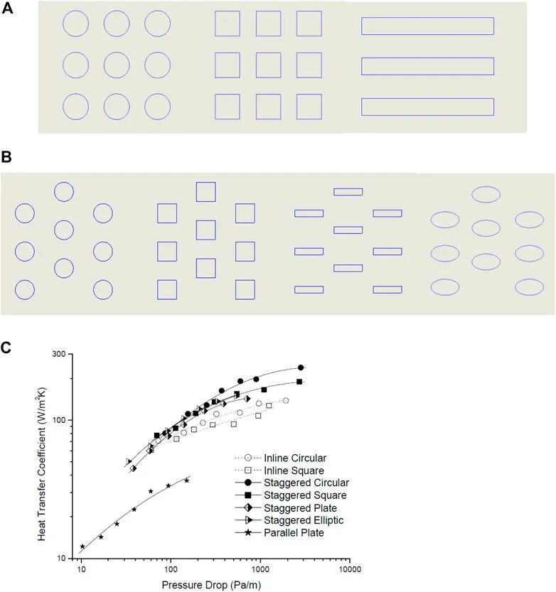

Soodphakdee 等人 (2001)研究了各种常用翅片几何形状的传热性能。图 5显示了翅片的几何形状,包括圆形、方形和平行板,它们以直线和交错的方式排列。据观察,交错布置在传热方面优于串联布置。交错椭圆翅片排列是低压降和泵送功率的最佳性能设计。在较高的值下,圆针鳍提供最高的性能。图 6显示了传热系数与压降的关系图,其中很明显交错的圆形提供了更好的传热系数和更大的压降。
图 5
图 5。**(A)** i 内联通告;二. 内联方形几何图形;三. 平行板(Mokhtari 等人,2017 年)。**(B)** I. 交错通告;二. 交错广场; 三. 交错板 iv。交错椭圆形 ( Soodphakdee et al., 2001 )。(C)压降随传热系数的变化(Soodphakdee 等人,2001 年)。

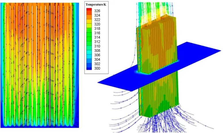

图 6
图 6。平行板翅片散热器的流线和温度分布( Zhang et al., 2020 )。

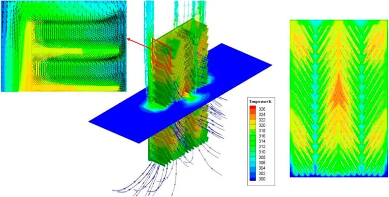

图 7
图 7。W型散热器的流线和温度分布( Zhang et al., 2020 )。

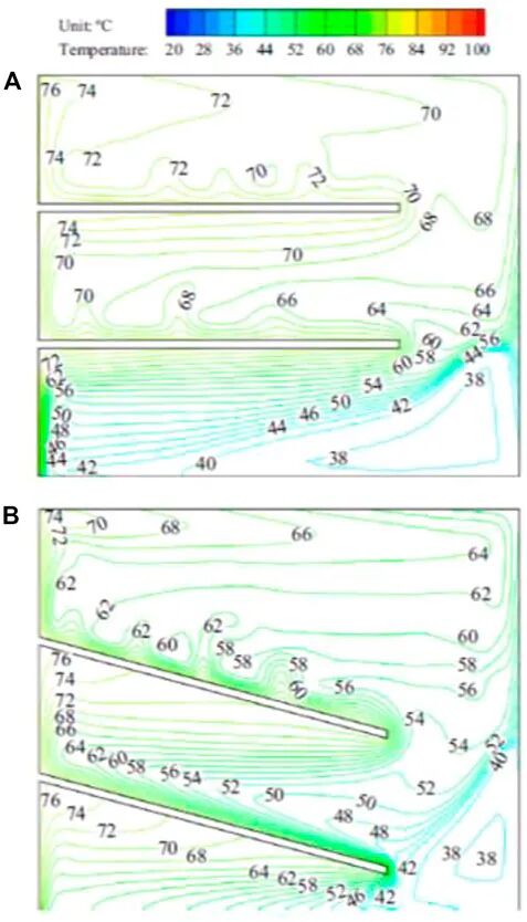

据观察,在散热器中实施 W 型翅片几何形状后,与平行板翅片散热器相比,最高温度下降了 4.6°C,平均温度下降了 2.9°C。图 8。显示倾角与温度和传热系数之间的关系。有趣的是,W 型翅片的耗散面积比平行板翅片小 10%。朴和李,2017 年;Sahoo et al., 2018 )] 研究了用于 LED 灯泡的倾斜横切圆柱形散热器的有效性。他们总结说,通过改变工作角度,可以提高热效率。图 9显示了各种倾斜角度下圆柱形散热器周围的流动路径。在倾斜25°~30°时,热阻最小,超过50°,热性能急剧下降。制定了一个相关性来预测冷却性能相对于直横切散热器的改进程度,作为散热器设计变量和散热器安装角度的函数。表 1总结了在翅片几何形状和散热器方向对热性能的影响方面开展的研究工作。表 2显示了倾斜翅片几何形状研究工作的总结。

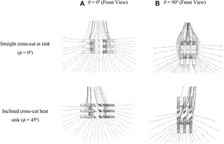

图 9。^各种安装角度(Q = 5000W/m 2^,T1 = 26°C)的圆柱形散热器周围的流体流线。**(A) ** θ = 0°(前视图)。**(B) ** θ = 90°(前视图)。水槽处的直线横切 ( φ = 0°)。倾斜的横切散热器 ( φ = 45°)(Park 和 Lee,2017 年)。

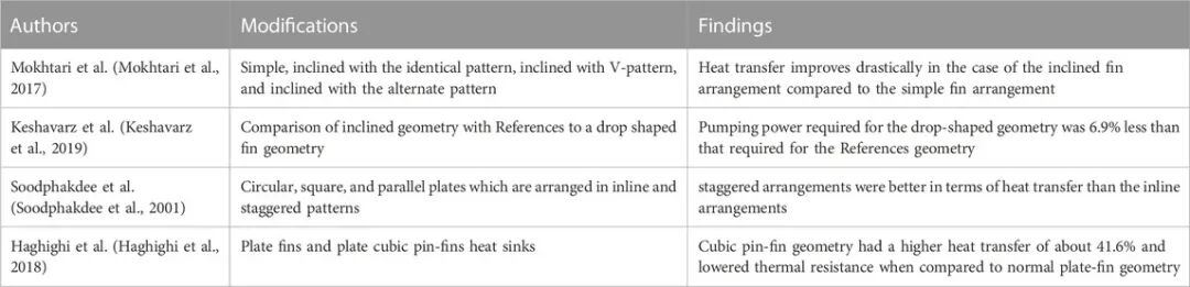

表格1

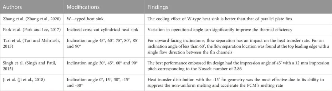

表 1。鳍几何和排列的工作总结。
表 2
表 2。斜鳍几何学工作总结。

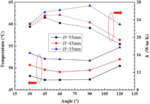

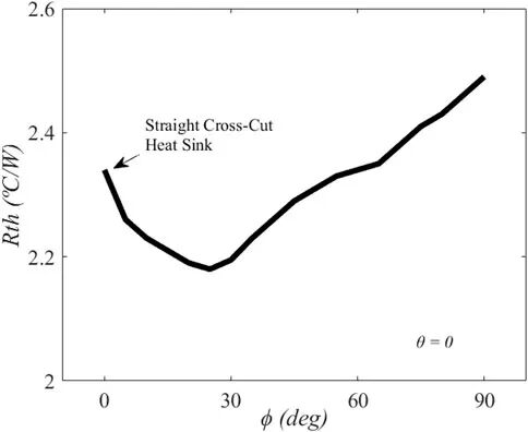

图 10显示了热阻和倾斜角的曲线图。当翅片倾斜角度为25°~30°时,热阻最小。热阻表示为“两个给定点之间的温差与两点之间的热流之比”,这意味着热阻的增加会阻碍热传导率,反之亦然。Tari and Mehrtash, 2013 ) 研究了倾角对鳍片散热特性的影响。
图 10
图 10。倾斜翅片角度的影响(R ~TH~:热阻)(Park 和 Lee,2017 年)。

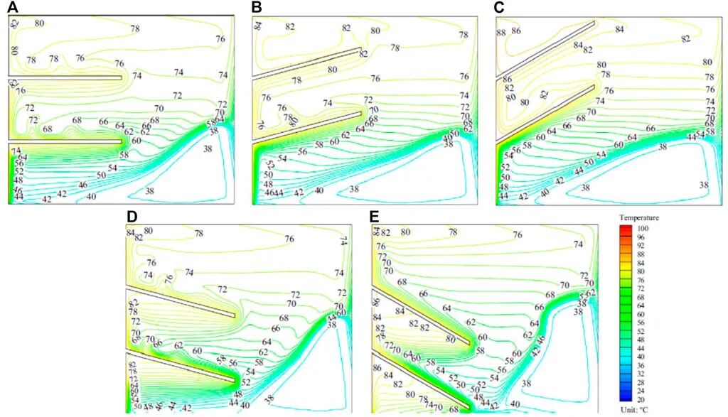

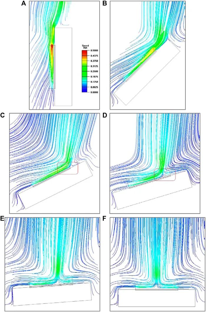

研究人员观察到,对于较小的向上倾角,对流传热几乎保持不变。图 11显示了不同倾角的流线。在更大的角度下,研究该现象以确定散热器周围形成的流动结构。通过用倾斜角的余弦修改 Grash off 数,研究了倾斜角的垂直情况相关性的有效性。图 12显示了表面平均温度、对流传热和辐射传热在不同倾角下的关系。研究人员得出结论,对于朝上的倾斜度,流动分离会影响传热率。对于小于 60° 的倾角,流动分离位置位于顶部前缘,翅片通道之间具有单一流动方向。Singh 和 Patil,2015 年)还研究了压花翅片的倾角对散热性能的影响。图 13显示了压纹翅片的翅片几何形状。
图 11
图 11。(A)垂直和向下倾斜散热器的流线在**(B)** 45、**(C)** 60、**(D)** 75、**(E)** 80、**(F)** 85 和 (g) 90°,Q ~in~ = 75W 和 H = 25 毫米,红色框突出显示流动分离(Tari 和 Mehrtash,2013 年)。

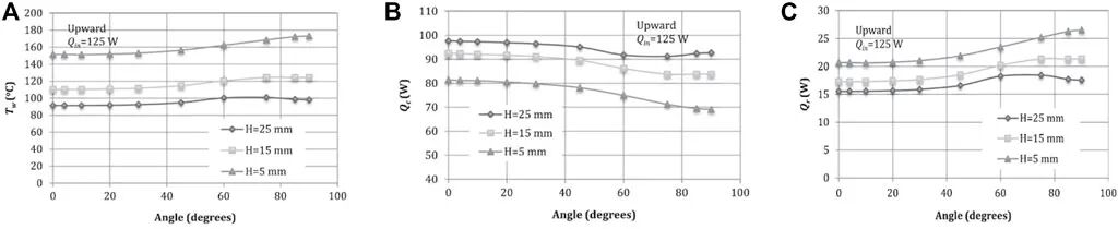

图 12
图 12。(A)之间的关系。平均表面温度;**(乙)。对流传热率;(丙)**。H = 15、20·25 mm 和*Q * ~in~ = 125 W 的辐射热传递率和倾角向上倾斜(Tari 和 Mehrtash,2013 年)。

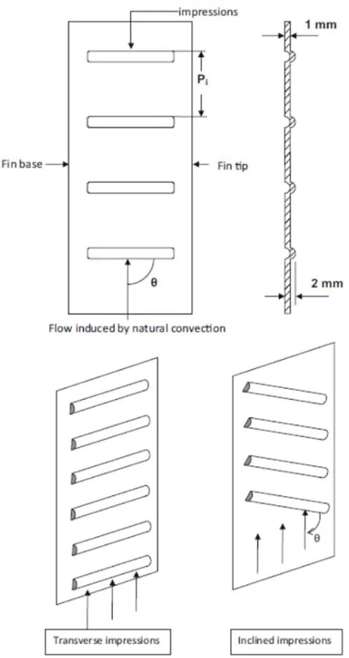

图 13。鳍几何学(Singh 和 Patil,2015 年)。

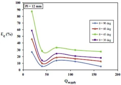

研究人员使用努塞尔数增强率和压纹翅片效率作为参数,比较压纹角度从 30° 到 90° 的压纹翅片散热器的传热性能。图 14显示了在 12 毫米的翅片间距下,压花翅片的有效性及其与不同压印角值的供热关系。性能最佳的压花翅片设计具有 45° 的压痕角和 12 毫米的压痕间距,对应于 2.86 的努塞尔数。Ji 等人 (2018)提出了对热能存储系统的数值研究,该系统具有从矩形外壳的一侧垂直加热的相变材料 (PCM)。图 15显示了具有不同倾角的翅片 PSM 情况下具有自然对流驱动的流动矢量的熔体分数等高线。
图 14
图 14。在 Pi(翅片间距)= 12 毫米时,压花翅片的有效性与不同压印角值的供热关系(Singh 和 Patil,2015 年)。

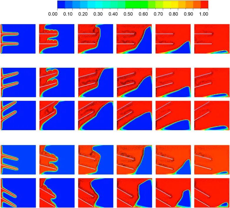

由于自然对流效应,研究人员观察到没有翅片阵列的 PCM 中传热不均匀,这可以追溯到 PCM 顶部过热和整体熔化速率降低。图 16显示了 t = 10,000 s 时 PCM 域中的温度等值线。除 0° 翅片情况外,PCM 域内的温度在其他翅片情况下非常均匀。研究人员观察到,-15° 翅片几何形状的传热分布最有效,因为它能够抑制不均匀熔化并加快 PCM 的熔化速率。0度时,与同长翅片相比,熔化时间缩短62.7%。图 17显示具有不同长度/分离比的 0 度和 15 度倾角的温度等高线。当热通量输入相对较低时,-15° 的翅片表现出色。González Gallero 等人 (2018)设计了一种具有高翅片高度和可变翅片厚度的单翅片散热器原型。本研究侧重于 CFD 模拟和实验数据,以研究常用的相关性。针对不同的倾斜度测试了散热器效率,并且在倾斜角超过 30 度的模型中停滞区域消失了。研究人员还表示需要在该领域进行未来的研究。
图 16
图 16。t = 10,000 s 时 PCM 域中的温度等高线:**(A)** θ = 0°;**(B)** θ = 15°;**(C)** θ = 30°;**(D)** θ =−15° 和**(E)** θ =−30°,固定无量纲翅片长度 l/L = 0.5 和热通量输入 q ^n^ = 2500W/m ^2^ ( Ji et al., 2018 )。
图 17
图 17。PCM 域中 t = 10,000 s 时的温度等高线:**(A)** θ = 0° 和**(B)** θ = 15°,其中 l/L = 0.75 和 q ^n^ = 2500W/m ^2^(Ji 等人,2018 年) ).
