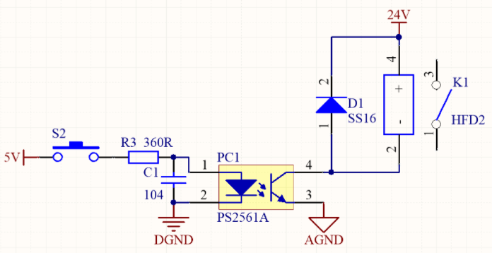

图1为光耦控制继电器(小功率),为使光耦能有效驱动继电器,那么输出端的阻抗应较小,所以输入端的电流应较大,具体原因见下面分析。
图1:光耦控制继电器

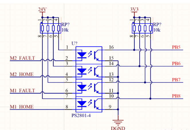

图2为开关信号经过光耦隔离输入至单片机,图中24V与3.3V不是共地的,且在控制系统中数字电压3.3V驱动能力有限,所以通常用开关电源的24V或12V作为开关信号的电源。
图2:输入输出隔离

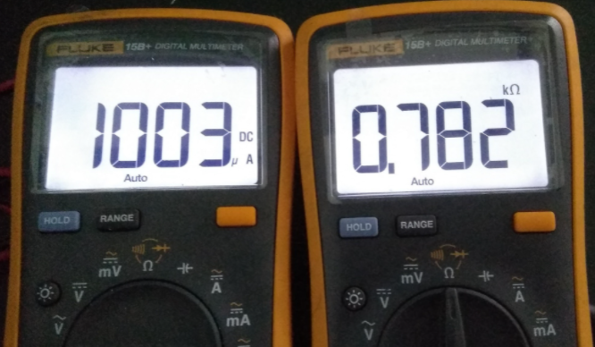

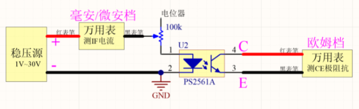

图3所示,调节光耦输入电流IF,测量输出的CE阻抗。
图3:输入电流IF与输出CE阻抗关系实验
左边为输入电流IF,右边为输出CE阻抗

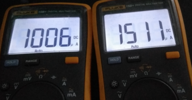

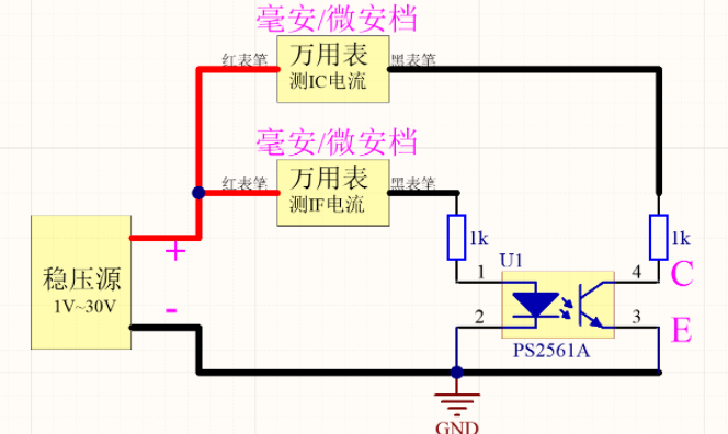

图4所示,光耦输入与输出的限流电阻都是1k,且输入电压都相同,于是调节稳压源的电压值,可以得到光耦输入电流IF与输出电流IC的关系。
图4:输入电流IF与输出电流IC的关系实验
左边为输入电流IF,右边为输出电流IC

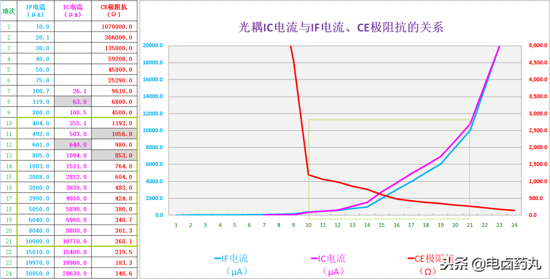

图5得到的实验数据,输出电流IC与输入电流IF曲线趋势基本一致,CE阻抗小于1k左右呈线性变化。且最低阻抗大于100Ω。
图5:实验数据
所以使用线性光耦传递开关信号时,需要合理匹配输入电阻的大小,图1中输入电阻360Ω,光耦输入正向压降1V左右,所输入电流IC为(5-1)/360≈11mA,光耦输出CE阻抗200Ω多点,而继电器HFD2线圈阻抗2880Ω,此时可正常驱动继电器,若IC电流变小,则CE阻抗变大后会导致不能正常驱动继电器。

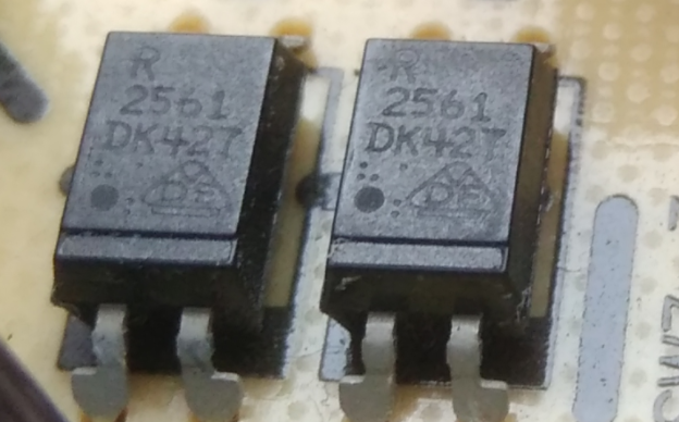

线性光耦主要用于模拟信号的传递,输出相当于一个可变电阻。在开关电源中很常见,利用光藕做反馈,把高压和低压隔离。常用的有PC817、PS2561、PS2801。如前面例子也常用于开关信号。

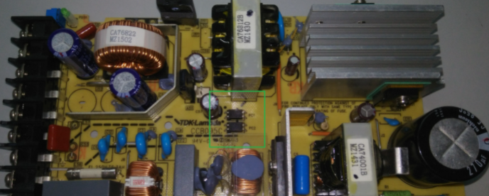

图7为图6中开关电源内部的线性光耦,开关电源的输出电压经过线性光耦隔离并反馈到控制芯片达到实时调节输出电压的目的。
图6:光耦在开关电源中的应用
图7:开关电源内部的光耦
