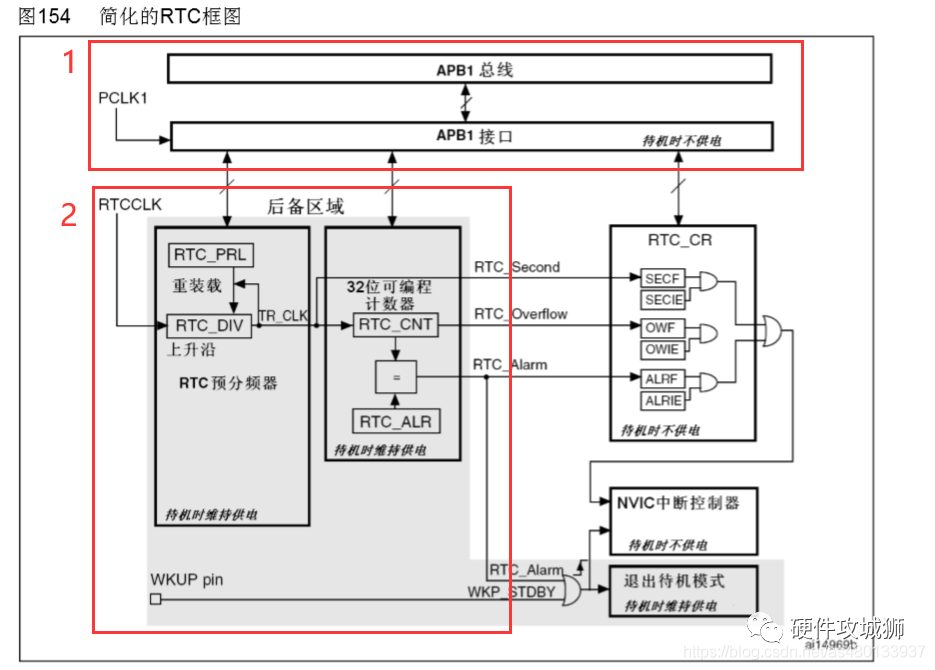

RTC时钟的框图还是比较简单的,这里我们把他分成 两个部分:
APB1 接口:用来和 APB1 总线相连。此单元还包含一组 16 位寄存器,可通过 APB1 总线对其进行读写操作。APB1 接口由 APB1 总 线时钟驱动,用来与 APB1 总线连接。
通过APB1接口可以访问RTC的相关寄存器(预分频值,计数器值,闹钟值)。

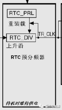

RTC 核心接口:由一组可编程计数器组成,分成 两个主要模块 。
第一个模块是 RTC 的 预分频模块,它可编程产生 1 秒的 RTC 时间基准 TR_CLK。RTC 的预分频模块包含了一个 20 位的可编程分频器(RTC 预分频器)。如果在 RTC_CR 寄存器中设置了相应的允许位,则在每个 TR_CLK 周期中 RTC 产生一个中断(秒中断)。
第二个模块是一个 32 位的可编程计数器 (RTC_CNT),可被初始化为当前的系统时间,一个 32 位的时钟计数器,按秒钟计算,可以记 录 4294967296 秒,约合 136 年左右,作为一般应用,这已经是足够了的。
RTC具体流程:
RTCCLK经过RTC_DIV预分频,RTC_PRL设置预分频系数,然后得到TR_CLK时钟信号,我们一般设置其周期为1s,RTC_CNT计数器计数,假如1970设置为时间起点为0s,通过当前时间的秒数计算得到当前的时间。RTC_ALR是设置闹钟时间,RTC_CNT计数到RTC_ALR就会产生计数中断,
RTC_Second为秒中断,用于刷新时间,
RTC_Overflow是溢出中断。

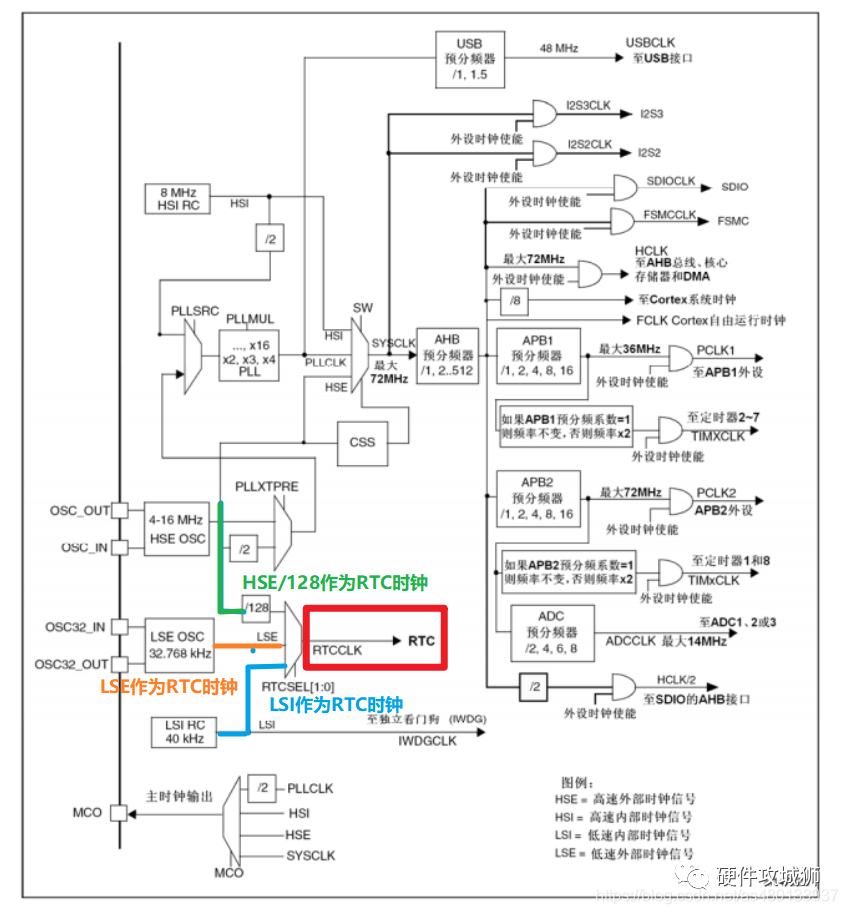

RTC时钟选择
使用HSE分频时钟或者LSI的时候,在主电源VDD掉电的情况下,这两个时钟来源都会受到影响,因此没法保证RTC正常工作。所以RTC一般都时钟低速外部时钟LSE,频率为实时时钟模块中常用的32.768KHz,因为32768 = 2^15,分频容易实现,所以被广泛应用到RTC模块。(在主电源VDD有效的情况下(待机),RTC还可以配置闹钟事件使STM32退出待机模式)。

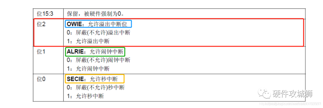

RTC控制寄存器高位——RTC_CRH 寄存器
作用:配置3个专门的可屏蔽中断(溢出中断、闹钟中断、秒中断)使能。
注意:系统复位后所有的中断被屏蔽,因此可通过写RTC寄存器来
确保在初始化后没有挂起的中断请求。当外设正在完成前一次写操作时(标志位RTOFF=0),不
能对RTC_CRH寄存器进行写操作。

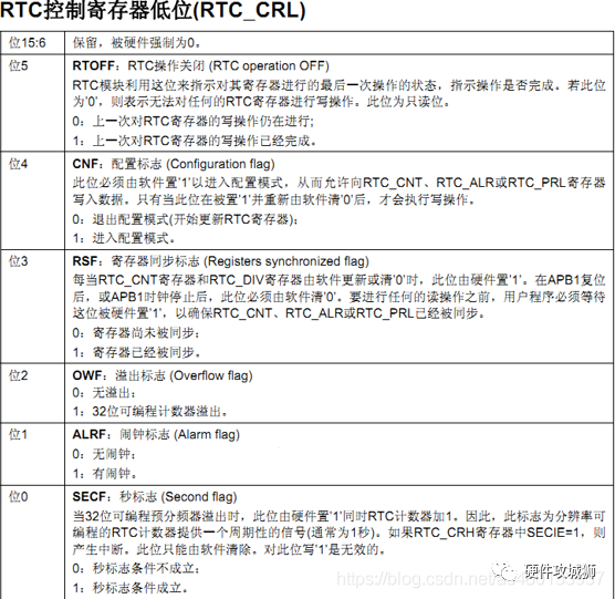

RTC控制寄存器低位——RTC_CRL 寄存器
一般用到该寄存器的 3,4,5位
第 3 位为寄存器同步标志位,我们在修改控制寄存器 RTC_CRH/CRL 之前,必须先判断该位,是否已经同步了,如果没有则等待同步
第 4 位为配置标位,在软件修改 RTC_CNT/RTC_ALR/RTC_PRL 的值的时候,必须先软件置位该位,以允许进入配置模式
第 5 位为 RTC 操作位,该位由硬件操作,软件只读。通过该位可以判断上次对 RTC 寄存器的操作是否完成,如果没有,我们必须等待上一次操作结束才能开始下一次,也就是判断RTOFF位是否置位。
三个位总结如下:
① 修改CRH/CRL寄存器,必须先判断RSF位,确定已经同步。
② 修改CNT,ALR,PRL的时候,必须先配置CNF位进入配置模式,修改完之后,设置CNF位为0退出配置模式
③ **同时在对RTC相关寄存器写操作之前,必须判断上一

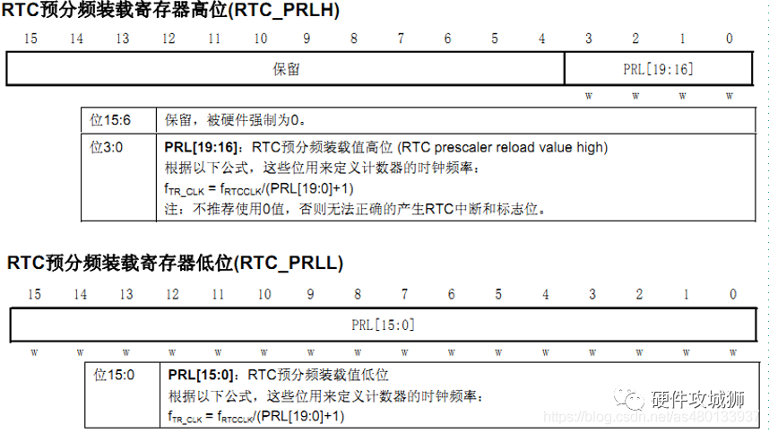

RTC 预分频装载寄存器——(RTC_PRLH/RTC_PRLL) 寄存器
作用:配置 RTC 时钟的分频数,
比如我们使用外部 32.768K 的晶振作为时钟的输入频率,那么我们要设置这两个寄存器的值为 7FFFh(32767),就可获得周期为1秒钟的信号。

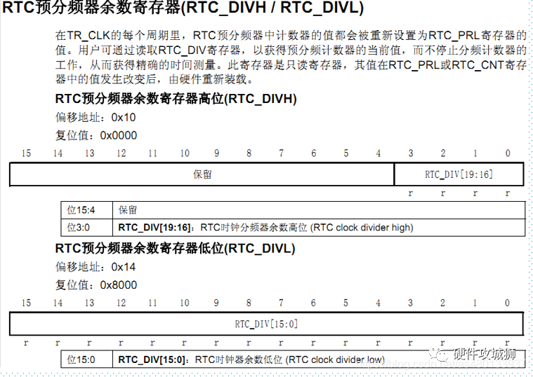

RTC预分频器余数寄存器(RTC_DIVH、RTC_DIVL)
作用:和他的名字一样,获得余数,也就是获取更精确的计时,比如:0.1s ,0.01 s等
寄存器是只读寄存器,其值在RTC_PRL或RTC_CNT寄存器中的值发生改变后,由硬件重新装载。

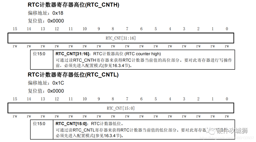

RTC 计数器寄存器——RTC_CNTX 寄存器
作用:存放计数器内的计数值。也就是用来记录时钟时间
该寄存器由 2 个 16 位的寄存器组成 RTC_CNTH 和 RTC_CNTL,总共 32 位,当进行读操作时,直接返回计数器内的计数值(系统时间)

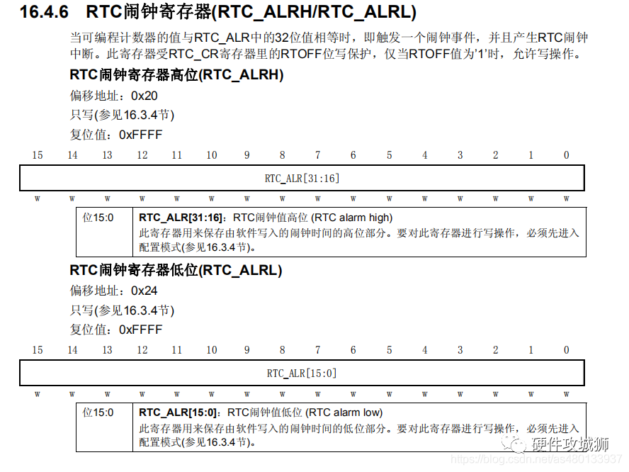

RTC 计数器寄存器——RTC 闹钟寄存器(RTC_ALRH、RTC_ALRL)
作用:RTC时钟中断控制寄存器
该寄存器也是由 2 个 16 位的寄存器组成 RTC_ALRH 和 RTC_ALRL,也就是32位,当可编程计数器的值与RTC_ALR中的32位值相等时,即触发一个闹钟事件,并且产生RTC闹钟中断。

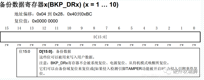

BKP备份寄存器
备份寄存器是42个16位的寄存器。可用来存储84个字节数据。
它们处在备份区域,当VDD电源切断,仍然由VBAT维持供电。
当系统在待机模式下被唤醒,或者系统复位或者电源复位,它们也不会复位。
