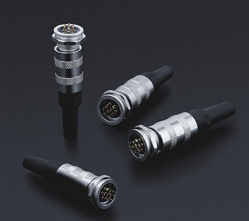

连接器一般由插头和插座组成,其中插头也称自由端连接器,插座也称固定连接器。通过插头、插座的插合和分离来实现电路的连接和断开,因此就产生了插头和插座的各种连接方式。
对圆形连接器来说,主要有螺纹式连接,卡口式连接和自锁(弹子)式连接三种方式。
