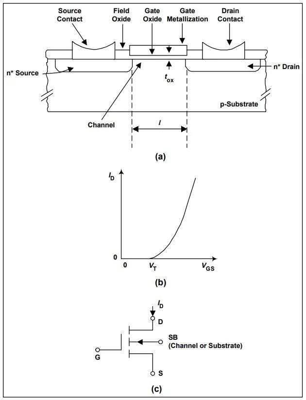

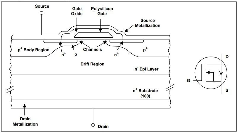

尽管分立式功率MOSFET的几何结构,电压和电流电平与超大规模集成电路(VLSI)设备采用的设计方式有极大的不同,它仍然采用了与VLSI电路类似的半导体加工工艺。金属氧化物半导体场效应晶体管(MOSFET)从70年代的初级场效应晶体管发展而来。图1描述了MOSFET的器件原理图,传输特性和器件符号。双极结型晶体管(BJT)自身的局限性驱动了功率MOSFET的发明,直到最近几十年,BJT才成为功率电子应用的可选器件。
图1.MOSFET器件(a)原理图,(b)传输特性,和(c)器件符号

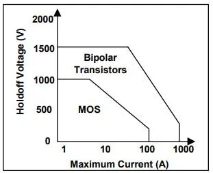

然而,当击穿电压高时(>200V),功率MOSFET的通态压降比相同尺寸和相同额定电压的双极器件更高。这个时候,使用双极功率晶体管就更具优势,即便它的高频性能较差。图2中标明了功率MOSFET和双极结型晶体管BJT各自的电压限值和电流限值。随着时间的推移,新材料,结构和工艺技术的出现可以扩大限值范围。

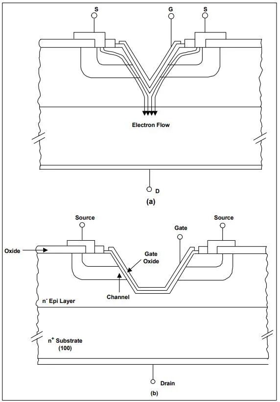

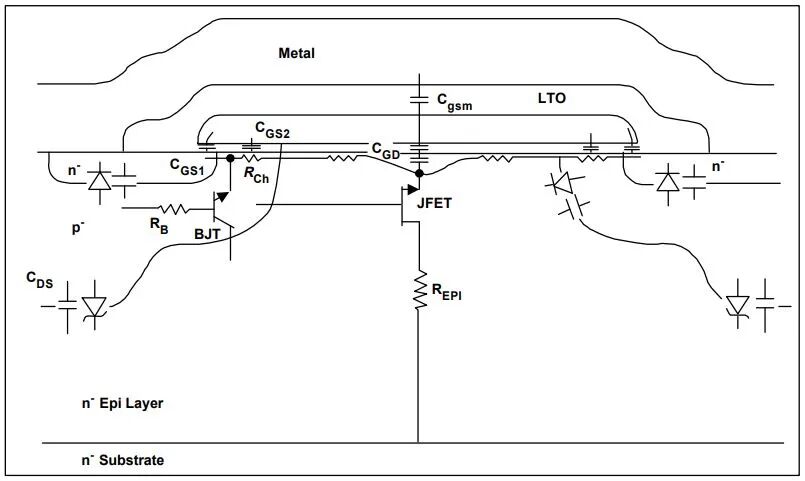

图3是n沟道功率MOSFET的原理图,图4显示了n沟道功率MOSFET里寄生元件。当两个相邻体二极管的耗尽区宽扩大到漂移区,且漏电压上升时,在两个体二极管之间形成寄生结型场效应晶体管JFET限制电流。寄生型BJT使得器件容易被意外开启并过早损坏。仔细设计源极区下的掺杂和间距,确保基极电阻RB的值最小。如图3所示,有多个与功率MOSFET相关的寄生电容。
图3.n沟道功率MOSFET原理图
图4.n沟道功率MOSFET寄生元件
图5.2种不同沟槽功率MOSFET设计

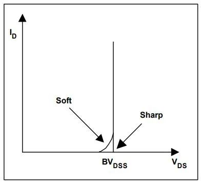

击穿电压BVDSS 是反向偏压的体二极管(body-drift diode)被击穿,且雪崩倍增引发大量的电流在源极和漏极之间流动时的电压,此时栅极和源极之间短路。图6显示了功率MOSFET的电流和电压特征。一般漏电流在250μA时测量BVDSS。当漏极电压低于BVDSS且栅极上没有偏压时,在栅极板下表层不形成沟道,且漏极电压全部由反向偏压的体漂移p-n结承受。器件设计不良或处理不好会出现两种现象:晶体管穿通现象(Punch-through)和击穿现象(Reach-through)。当体漂移p-n结源极一侧的耗尽区在漏极电压低于器件的额定雪崩电压期间扩散到源极区时,发生晶体管穿通现象。晶体管穿通现象(Punch-through)在源极和漏极之间形成了一道电流通路,并产生了软击穿。有关软击穿的特性,请见图7。IDSS 表示源极和漏极之间的漏电流。RDS(on) 需要更短的沟道,而为了避免晶体管穿通则需要更长的沟道,应权衡这两者的优劣,并做出选择。

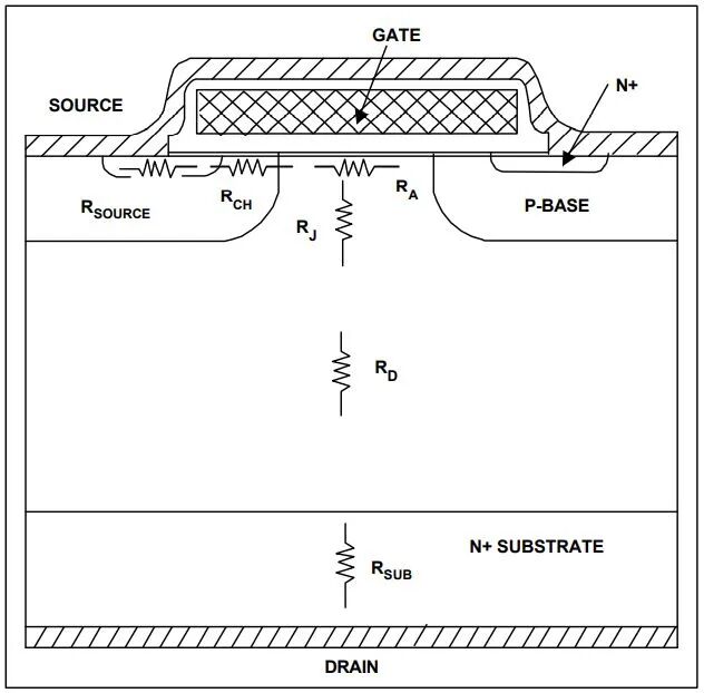

导通电阻
如图8所示,一个功率MOSFET的导通电阻包含了多个元件的电阻:
图8. 功率MOSFET内阻
其中:
Rsource =源极扩散电阻
Rch =沟道电阻
RA =积累层电阻
RJ =JFET晶体管的电阻
RD = 漂移区电阻
Rsub =衬底电阻
衬底电阻高达20mΩ-cm的晶圆用于高压器件,低于5mΩ-cm的晶圆用于低压器件。
Rwcml =连接引线总电阻,源极和漏极金属层与硅片接触面的接触电阻,金属层产生的电阻和引脚框架产生的电阻。在高压器件中,这些电阻都很小,一般将它们忽略;但在低压器件中,这些电阻就显得很大。

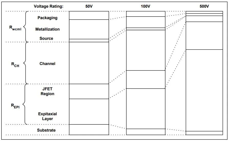

图9显示了在电压谱内,每个元件的电阻在RDS(on)值内所占的权重。从图中可以看出,在高电压时,RDS(on) 绝大部分是epi外延层电阻和JFET晶体管电阻。其原因是在epi外延层,电阻较高或者是载流子浓度较低。在较低的电压时,RDS(on) 绝大部分是沟道电阻,及金属层和半导体接触面的接触电阻,金属层电阻,连接引线电阻和引脚框架电阻。在击穿电压较低的设备,衬底电阻会更大。

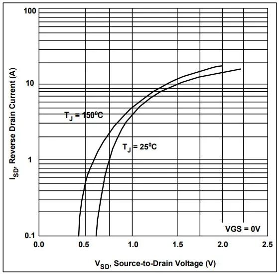

二极管正向电压
二极管正向电压VF是在规定的源电流下,产生的体二极管的最大正向压降。图10描述了p-n结分别在Tj =25 ℃ 和Tj =150 ℃时,该二极管典型的电流-电压(I-V)特性。由于金属层与p型硅之间的接触电阻大于它与n型硅之间的接触电阻,因此P沟道MOSFET正向电压VF更高。
图10. 典型源-漏二极管正向电压特性
一般,高压产品 (>100V)的最大正向电压值为1.6V,低压产品(<100V)的最大正向电压值为1.0V。

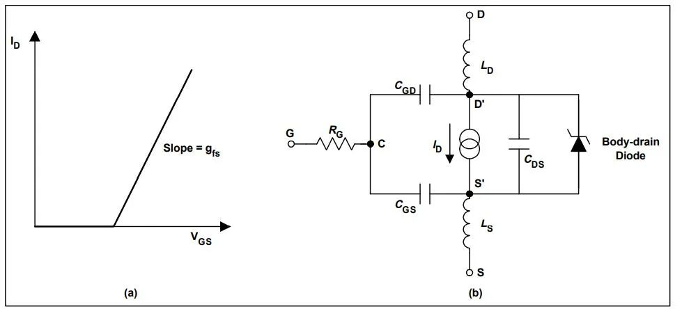

动态特性
当MOSFET用作开关时,它的基本功能是通过栅极电压来控制漏极电流。图11(a) 描述了功率MOSFET的传输特性,图11(b)是分析MOSFET的开关性能时通常使用的等效电路模型。
图11. 功率MOSFET (a) 传输特性,(b)对开关影响重大的元件等效电路模型
器件的开关性能取决于在电容上建立电压变化所需的时间。RG 是栅极的分布电阻,它的值与有源区约成反比。LS 和 LD 是源极和漏极引线电感,约为几十 nH大小。电路设计者使用数据手册中给定的输入电容 (Ciss),输出电容(Coss)和反向转移电容(Crss) 典型值作为确定电路元件值的起始值。数据手册中的电容与等效电路电容的关系如下:
Ciss = CGS + CGD, CDS shorted
Crss = CGD
Coss = CDS + CGD
栅-漏电容CGD是栅-漏电压的非线性函数。由于它在电路的输出和输入间提供了一条反馈回路,因此它也是最重要的参数。CGD 使总动态输入电容大于总静态电容,因此它也被称之为米勒电容。

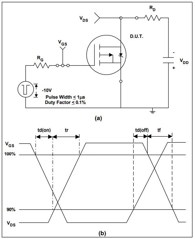

图12(a)是典型的开关时间测试电路。图12(b)描述了VGS和VDS 上升时间和下降时间波形。
图12. 开关时间测试(a)电路,(b)VGS和VDS 波形
导通延迟时间td(on)是开启漏极电流传导之前,给器件的输入电容充电所花费的时间。类似地,关断延迟时间td(off)是关断漏极电流传导之后,给输入电容放电所花费的时间。

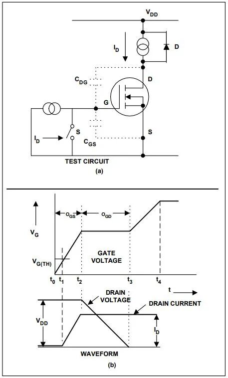

栅极电荷
在比较不同厂家生产的2个器件的开关性能时,输入电容值虽然有用,但它们无法给出精确的结果。器件尺寸和跨导的影响进一步阻碍这一比较。从电路设计的角度来看,更有用的参数是栅极电荷,而非输入电容。绝大多数厂家在他们的数据手册上同时提供了这两个参数。图13描述了典型的栅极电荷波形,及其测试电路。
图13. 栅极电荷测试(a)电路,(b)栅极和漏极波形
当栅极接至电源电压时,VGS 开始上升,当它上升到Vth时,漏极电流开始流通,且CGS电容开始充电。
在t1 到 t2这段时间内,CGS 持续充电,栅极电压继续上升,且漏极电流成比例上升。在t2时,CGS 充满,漏极电流达到预设值ID,并保持恒定,同时漏极电压开始下降。从图13 MOSFET等效电路模型图可以看出,当CGS 在t2充满时,VGS 开始保持稳定不变,且驱动电流开始给米勒电容CGD充电。这个过程一直持续到t3。
由于t2到t3之间快速变化的漏电压(电流=Cdv/dt),因此米勒电容CGD的充电时间(从t2到t3)大于栅源电容CGS的充电时间(从t1到t2)。一旦电容CGS 和 CGD 都充满电,栅极电压(VGS)再次上升,直至在t4上升到电源电压。在t3时的栅极电荷(QGS + QGD) 是导通器件所需的绝对最小电荷。在良好的电路设计中会使用高于绝对最小值的栅极电压,因此,在计算时使用的栅极电荷为在t4时的QG值。
使用栅极电荷的优势是:因为Q = CV , I = C dv/dt, Q = Time x current,所以设计者很容易计算出在所需的时间段内从驱动电路到导通器件所需的电流值。例如,对于一个栅极电荷为20nC的器件,如果有1mA的电流供应到栅极,那么该器件在20μsec内导通;如果栅极电流上升到 1A,那么该器件在20nsec 内导通。使用输入电容值连这些简单的计算都无法进行。

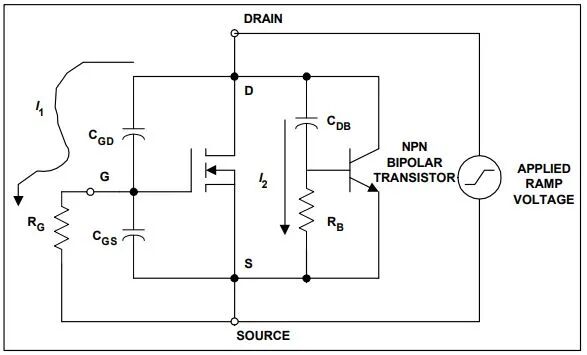

二极管恢复峰值就是所允许的漏源电压最大上升率,即dv/dt能力。如果超出了这个上升率,那么栅源两端的电压可能会高于器件的阈值电压,从而使器件进入电流传导模式,并在一定的条件下发生灾难性故障。dv/dt可引发两种不同的导通机制。图14是功率MOSFET的等效电路模型,包括了寄生型双极结晶体管BJT。dv/dt引发的第一种导通机制通过栅漏电容CGD的反馈动作而生效。在器件的漏源两端发生电压斜升时,通过栅漏电容CGD的反馈动作,电流I1流经栅极电阻RG。RG 是电路总的栅极电阻,可通过下列公式计算出它的压降:
图14. 功率MOSFET的等效电路,显示dv/dt引发的两种不同导通机制
当栅极电压VGS 超出器件的阈值电压Vth时,器件被迫进入导通状态。可通过下列公式计算出该导通机制下的dv/dt能力:
很明显,Vth 低的器件更容易发生dv/dt导通。
在出现高温环境的应用中,Vth的负温度系数非常重要。为了避免dv/dt导通,同样需要仔细挑选栅极电路阻抗。

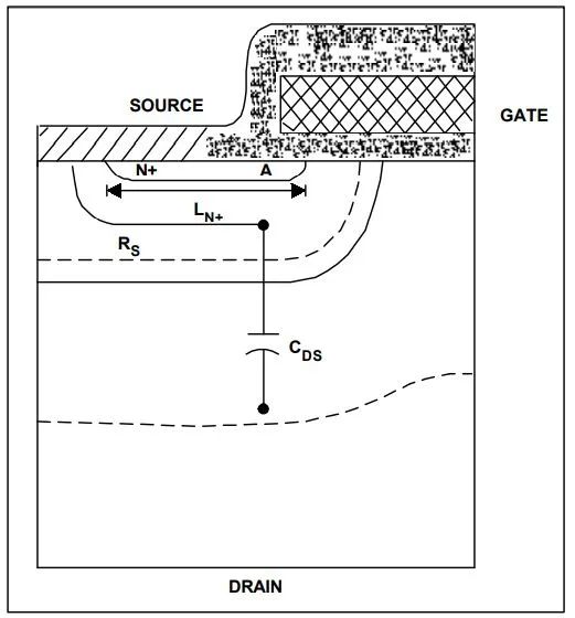

dv/dt在MOSFET管里引发的第二种导通机制通过寄生型双极结晶体管BJT而生效。图15描述了寄生型BJT。CDB是体二极管耗尽区延伸到漂移区相关的电容,它位于BJT基极和MOSFET漏极之间。
图15. 寄生型BJT中dv/dt 引发导通的物理原理
当电压波动出现在漏源两端时,该电容使电流I2变大而流经基极电阻RB。通过第一种导通机制进行类推,可通过下列公式计算出该机制下的dv/dt 能力:
如果基极电阻RB上的电压超出0.7V,那么基极-发射极结正向偏压,且寄生型BJT被导通。dv/dt高,且RB值大时,MOSFET的击穿电压被限制在不超出BJT的基极开路击穿电压。如果施加到基极电阻RB的漏电压大于基极开路击穿电压,MOSFET管发生雪崩,如果此时未从外部限制电流,MOSFET管可能被损坏。
要增加dv/dt能力,需要降低基极电阻RB。通过增加体二极管区的掺杂,并减少电流I2 聚集到源极金属层之前流经的横向距离,可降低RB。在第一种模式下,与BJT相关的dv/dt能力在温度较高时变差。这是因为随着温度上升, RB增大,而VBE 降低。
